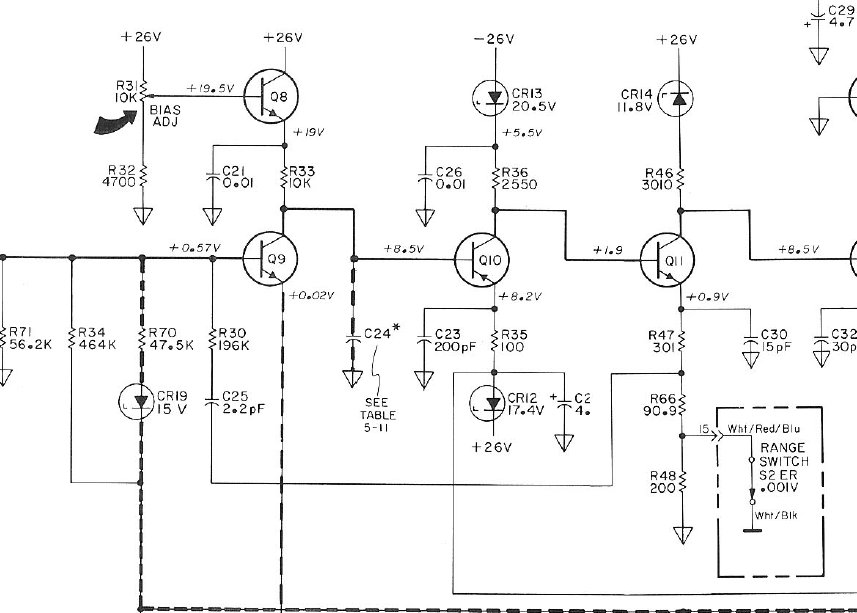

Helaas kom ik de gevraagde tor nergens tegen in die lijsten. Het gaat denk ik om Q9 uit het schema (dat ook gewoon op het web te vinden is):

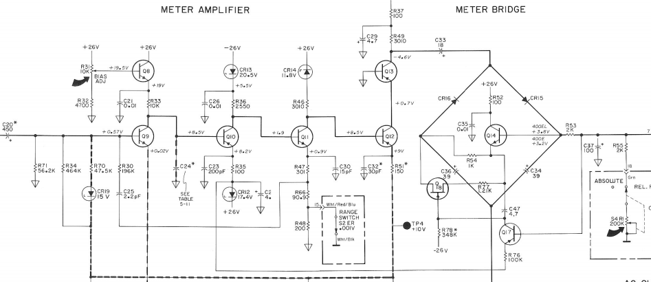

![[image]](images/uploaded/201901191844445c43701cc608d.png)
Zoals Oldtimer al zie gaat het dus wel degelijk om Q9 , Q11 die deel uit maakt van
dezelfde schakeling is wel bekend , is een 2N3478.
Ik denk dat het toch moet mogelijk zijn om Q9 te vervangen door een 2N3478 of eventueel
een vervanger.
Eventuele kleine afwijkingen kunnen dan ingesteld worden met de Bias Adj (R31)

Dit is een DC-gekoppelde versterker. Zoals Oldtimer al aangaf zal niet elke NPN tor (Elektuur noemde dat TUN) hier juist werken. Instellingen zijn belangrijk bij DC-gekoppeld.
De weerstandswaarden in het stukje schema zijn de uit de E96 (1%) reeks. Instellingen zijn hier blijkbaar belangrijk.
Let ook op de DC terugkoppeling vanaf Q12 en er is een freq. afhankelijke terugkoppeling vanaf de meter bridge terug naar de basis van Q9. Bij vervangen zal de versterker opnieuw afgeregeld moeten worden.

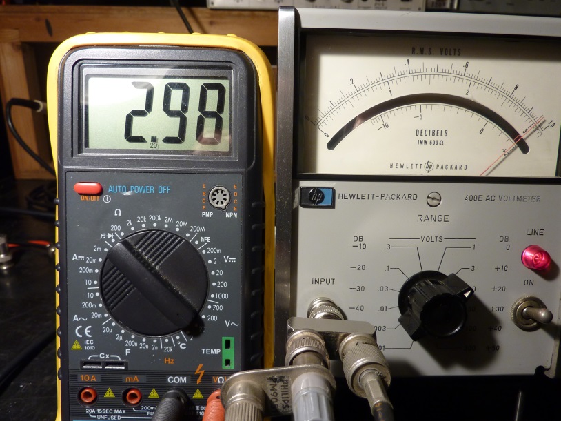

![[image]](images/uploaded/201901211911375c461969daa66.jpg)
Vergelijkingstest met digitale voltmeter met een sinus sign. van 3V 1Khz.
De wijzer van het HP toetel staat wel juist ingesteld op 3V de kleine fout dat je ziet is door het fototoestel .
Dus voor die 0.02V verschil kan ik dat wel als goed beoordelen.
De HP meter kan spanningen meten tot 10Mhz maar deze test kan ik voorlopig niet doen
omdat ik geen tweede meettoestel heb die deze hoge freq aan kan.
