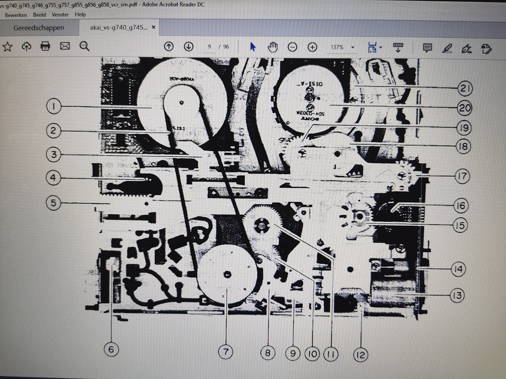

Had de laatste keer moeite om de band uit te laten werpen. Ondanks verschillende pogingen lukte dit niet. Door de recorder op zijn zijkant te zetten (90 graden gedraaid) lukte het uiteindelijk wel. Is vervangen van de capstan belt (onderdeel 2) de oplossing voor dit probleem. Met andere woorden als de riem te slap is geworden weigert dan het uitwerpmechanisme?
(voordat ik een riem koop en dit niet de oplossing is)

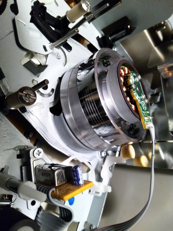

kan je overigens met het oog zien of de kop verontreinigd is voordat je uberhaupt aan schoonmaken begint, of is dat met het blote oog niet te zien?
akai vhs vs-g855-VIDEO KOP REINIGEN
door Maurice
, Dordrecht, 20-01-2019, 16:16 (2739 dagen geleden) @ ffeilers
Ja hoor.
Pak je telefoon camera en zoem in.
Is te zien.

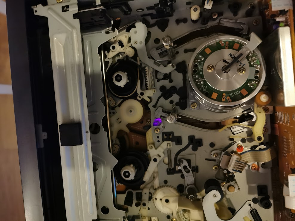

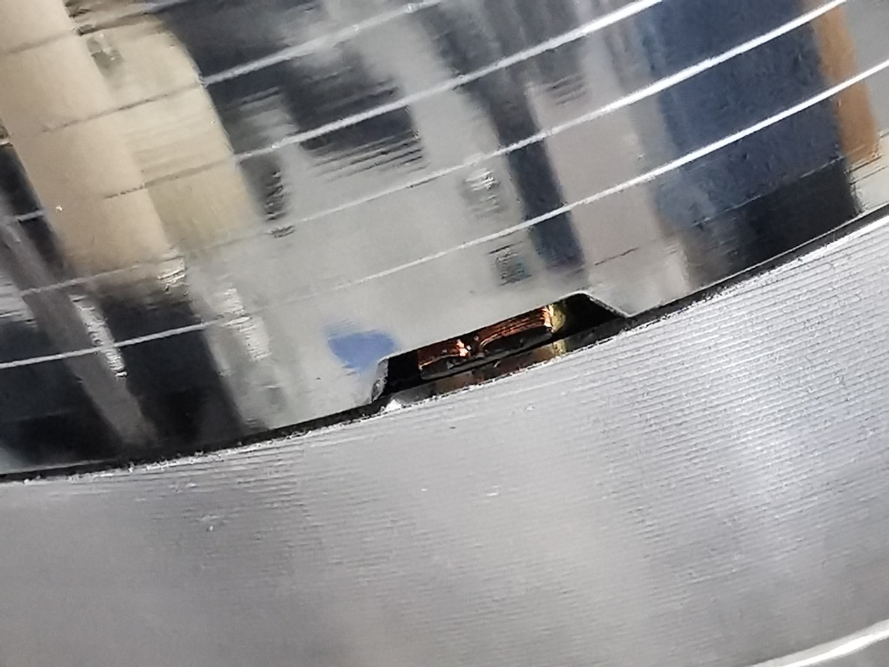

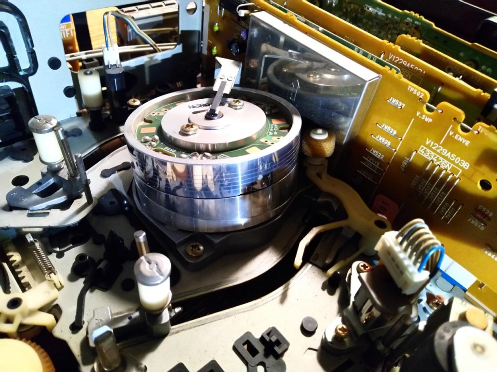

door ffeilers
, Breda, 20-01-2019, 17:50 (2739 dagen geleden) @ Maurice
philips![[image]](images/uploaded/201901201650155c44a6c756d7c.jpg)
![[image]](images/uploaded/201901201650295c44a6d5320b9.jpg)
door ffeilers

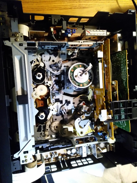

, Breda, 20-01-2019, 17:51 (2739 dagen geleden) @ Maurice
akai![[image]](images/uploaded/201901201651185c44a706f1fdf.jpg)
![[image]](images/uploaded/201901201651295c44a711eba18.jpg)
door Maarten Bakker
, Haarlem/Delft, 20-01-2019, 18:02 (2739 dagen geleden) @ ffeilers
Je ziet al duidelijk welke van beide recorders degelijker geconstrueerd is.
Ik denk trouwens wel dat Maurice een bovengemiddeld goede camera op z'n telefoon heeft, want naar mijn idee heb je op zijn minst een x6 zakloepje nodig hebt om ook maar iets aan de kop zelf te zien tenzij hij echt volgekleid zit met bandresten. Ik kijk daar meestal niet eens naar en grijp meteen naar alcohol en koffiefilter.
door ffeilers
, Breda, 20-01-2019, 18:19 (2739 dagen geleden) @ Maarten Bakker
ja ik kan het wel eens zijn met je beide opmerkingen. Ben natuurlijk maar een leek, maar zo op het oog zien alle twee de koppen er blinkend uit en zou ik er niets aan doen, idd misschien met een loep of zo. En ... qua constructie gewicht: de philips is een veertje in vergelijking met de akai
door Maarten Bakker
, Haarlem/Delft, 20-01-2019, 19:23 (2739 dagen geleden) @ ffeilers

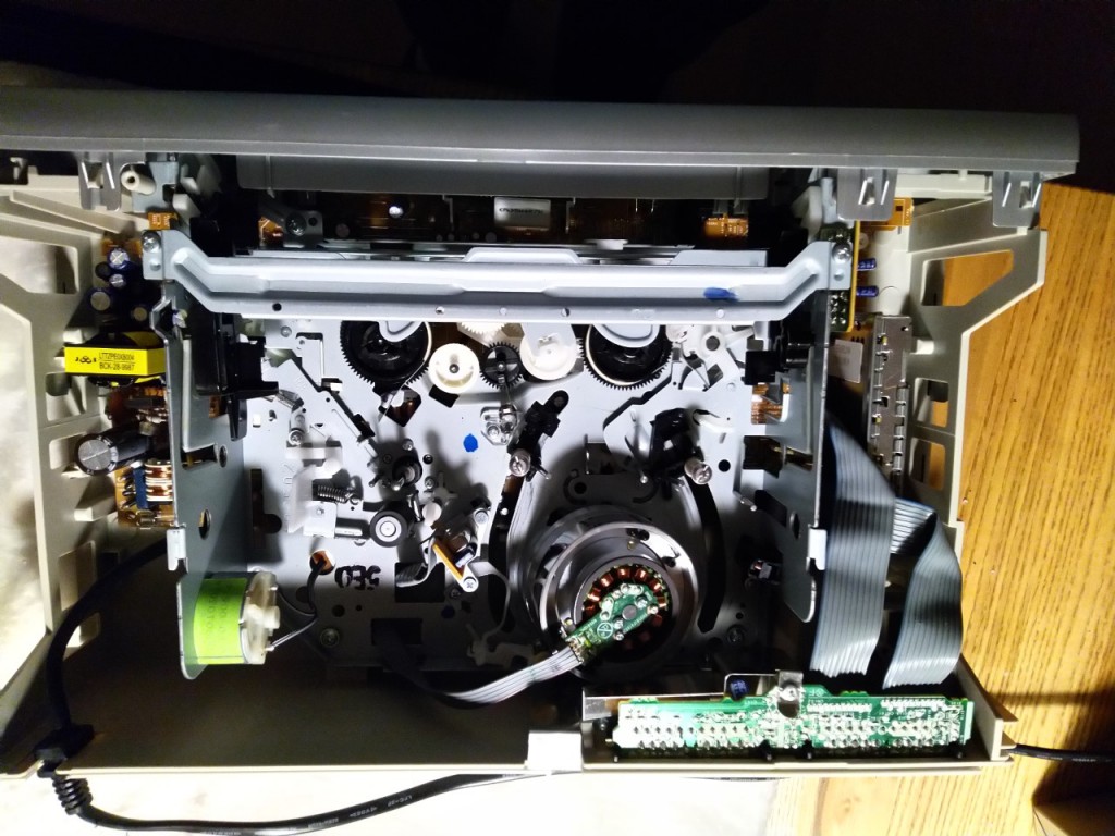

Ohja nog iets, je ziet op die foto inderdaad rechtsboven naast de koppentrommel dat vermaledijde schuimrubberen rolletje. Ik haal ze er meestal inclusief armpje uit, dan krijg je daar in elk geval geen schade van.
door Maurice
, Dordrecht, 21-01-2019, 15:19 (2738 dagen geleden) @ Maarten Bakker
ja die bedoel ik.
Je ziet is al vuil.
weg dat ding
door Maurice
, Dordrecht, 20-01-2019, 18:32 (2739 dagen geleden) @ Maarten Bakker
even snel een foto.
Als ik er de tijd voor neem krijg ik hem scherper
door Maarten Bakker
, Haarlem/Delft, 20-01-2019, 19:20 (2739 dagen geleden) @ Maurice
Dat is inderdaad een prima ingezoomde foto voor een telefoon! Netjes.
door ffeilers
, Breda, 14-04-2020, 12:03 (2289 dagen geleden) @ Maurice
Hoi Maurice,
Ik heb ingezoomd met mijn smartphone op 1 van de 4 staafjes van de videokop van een vr550.
Je mag er commentaar op geven.
(heb nog niet schoongemaakt of zo)
mvg Frans
![[image]](images/uploaded/202004141003025e958a5694535.jpg)
vr550

akai vhs vs-g855
door ffeilers
, Breda, 24-03-2020, 20:12 (2310 dagen geleden) @ ffeilers
oefff
vandaag 1 testband verschillende keren gespeeld en dat ging erg goed. Ook paar keer in en uit gehaald. Ging allemaal goed.
Wilde zo juist de boel opbergen en ...... band kwam er niet meer uit.
Gegoogled/gelezen: kap er af en ..... ja band verwijderd zich wel van de kop maar de cassette beweegt zich omhoog (hoor het motortje draaien) dat lukt blijkbaaar niet en dan zakt de cassette weer en wikkelt de band zich weer om de kop
heel wat keer herhaald maar .... geen resultaat, totdat ik besloot de recorder 90 graden te kantelen en .... gelukkig cassette er uit
nu dus de vraag ...... hoe dit op te lossen
![[image]](images/uploaded/202003241911455e7a5b7125f5c.jpg)
akai vhs vs-g855
door ffeilers
, Breda, 24-03-2020, 23:00 (2310 dagen geleden) @ ffeilers
inmiddels heb ik gezien wat de meest waarschijnlijke oplossing is: het vervangen van de riem
