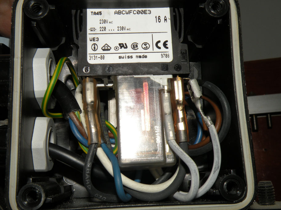

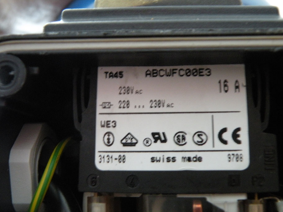

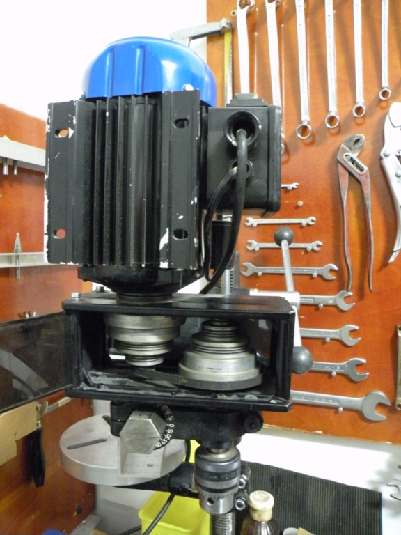

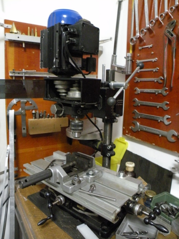

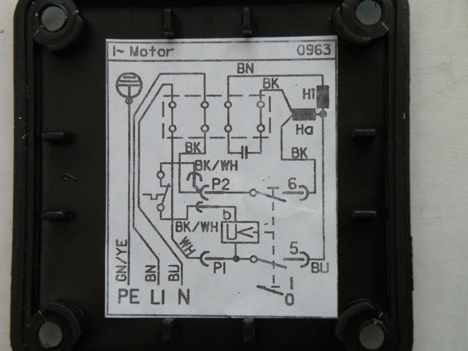

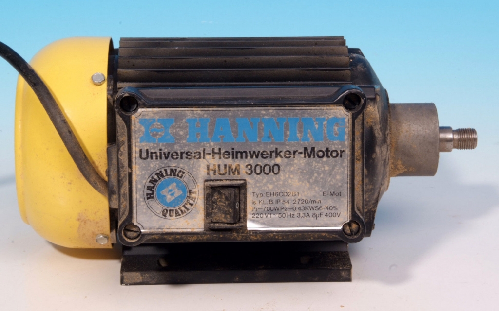

Ik heb een freesbank met een 1 faze motor met condensator.
Het toerental van de "kale" motor is 2720 toeren per minuut.
Via poelies kan ik omlaag naar 734 toeren per minuut. Ik wil echter ongeveer naar tussen de 400 en 600 toeren per minuut.
Ik heb geen ruimte in de poelie kast om dit mechanisch op te lossen.
Dus naar ongeveer halve omloopsnelheid en niet regelbaar.
Iets met halfgeleiders en een frequentie regeling?
Ik wil het toerntal van mijn freesmachine omlaagbrengen omdat ik vrij grote gaten moet fresen in een dikke aluminium frontplaat.
Voor verdere gegevns zie de foto's.

Is feitelijk een 2 fase motor.
Daarom die 8uF condensator.
Hierdoor staat 2e spoel 90gr fase gedraaid.
Dat gaat je niet fatsoenlijk lukken die in frequentie te regelen.
Hoewel een weinig regeling denk ik wel haalbaar is.
Deze motoren draaien puur op snelheid van de aangeboden frequentie.

De poelie zit direct op de motoras.
En de onderste motor poelie een beetje afdraaien en omm de andere poelie een "bandje" om de grootste diameter poelie te leggen is maar weinig ruimte.

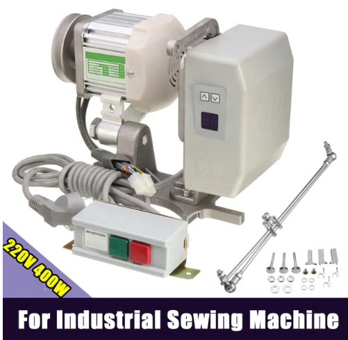

Het probleem hierbij is dat je bij verlaging van de frequentie ook de spanning moet verlagen, anders brandt de motor door. Bij lagere frequentie neemt de stroom immers toe. Wat je ook zou kunnen overwegen is een naaimachinemotor, en dan niet een huis-tuin-en-keuken motor, maar een industriële versie:
![[image]](images/uploaded/201901210916375c458df5663ee.png)
Dit is een borstelloze DC motor, en loeisterk. O.a. bij de bekende Chinese webwinkels te verkrijgen, maar ondanks dat niet heel goedkoop.
Otto
P.S. Het getoonde voorbeeld is 400 Watt, maar ik zag ze ook wel met grotere vermogens.

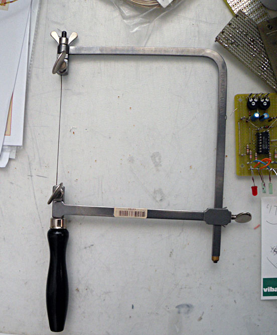

Maar die kan ik op lengte afzagen. Daarna verder met mijn nabouw Philips voorversterker. De gaten in de frontplaat maak ik wel met de figuur zaag.
Iedereen bedankt, ruud
Dat gaat zeker lukken. Zo heb ik een paar VU meters in een stalen frontplaat van ca 3mm gezet.
Met enige regelmaat zaag ik ook vierkante gaten van ca 20x30 mm in 19: paneeltjes, om schakelaars en euroconnectoren in te bouwen.

Deze dus
, ruud

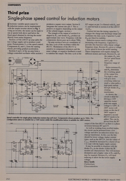

Als je zelf iets wilt bouwen, dan is hier nog een leuke schakeling. Gebaseerd op spaarlamp IC'tjes. Was toen een wedstrijd, waarbij deze schakeling de derde prijs haalde. (Ik heb toen zelf overigens ook meegedaan, en had de tweede prijs met een resonante voeding/acculader).
Piet

alvast een haalbaar,betaalbaar en leuk schema, Piet.
en aangezien TS enkel lage toeren wil is het onderste stuk niet eens nodig.(denk ik)

het maximale vermogen hier wordt bepaald door de te gebruiken fets en de capaciteit van de buffer elko.
Ook de brugcel zal de stroom moeten kunnen leveren.
voor de 700 watt motor van de freesmachine zou ik de onderste (H-bridge) schakeling toepassen met 1000uf bufferelko (450V)
ts wil naar lage toeren, dus maximum vermogen en spanning , daar komt die niet in de buurt van. Daarom lijkt me de bovenste schakeling voldoende. Hij kan achteraf nog altijd uitbreiden
