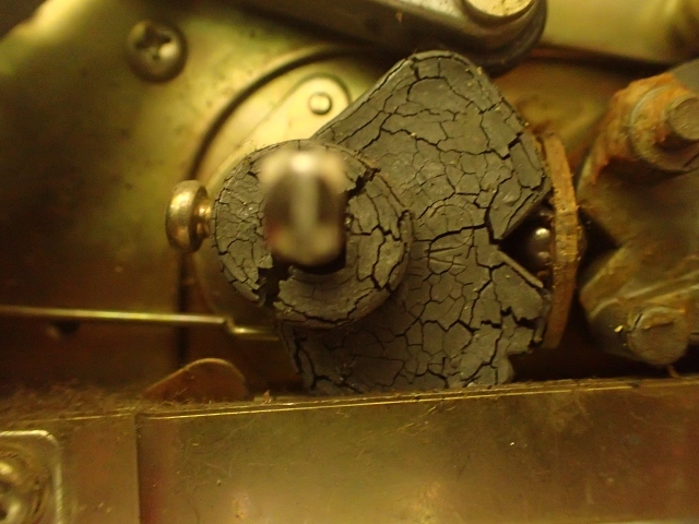

gezocht dit onderdeel of een link naar een verkoopsite het onderdeel bevind zich onder de play knop is van gegoten aluminium zie foto bedankt alvast[image]

Dit onderdeel is van een slechte aluminium/zink-legering (zamak) gemaakt; vaak valt dit bij een slecht fabricatieproces na verloop van tijd uit elkaar.
Dit onderdeel bevindt zich in alle decks van Akai met deze bedieningsknoppen-uitvoering; deze worden veel aangeboden op verkoopsites, of probeer aan een sloopapparaat te komen.

Die slopers zijn even oud, dus de kans is groot dat........
Lijkt me wel na te maken door een hobbyist.
Het rondsel kun je uit aluminium of messing plaat zagen. Dat kun je dan weer op een passende bus bevestigen met bijv M2 schroefjes. Het is maar een idee

Henk, ik bezit o.a. 2 type's 3-motoren decks van Akai met dezelfde bedieningsknoppen-uitvoering; deze hebben beiden datzelfde onderdeel in prima staat, zodat ik vermoed dat dit "vergane" onderdeel uit een serie komt waarbij tijdens de fabricage iets mis is gegaan tijdens het gietproces.
Bij andere merken is het ook bekend dat bij bepaalde series hetzelfde kan voorkomen bij onderdelen van dit materiaal, en niet alleen bij bandrecorders.
Jouw suggestie om dit onderdeel zelf te maken is mogelijk een goed idee, maar dat moet wel een dikke plaat zijn, en aluminium lijkt mij hier te zacht; (dit onderdeel zit op een ronde as met afgeplatte zijkanten).

Samac , daarvan is bekend dat het wel vker uiteen valt, Er werden ook vliegwielen van vervaardigd, die hetzelfde lot beschoren waren.
Uiteraard is een onderdeel uit de sloop in goede staat veel handiger. Evenwel is het geen onmogelijheid om zoiets zelfs in de hobbysfeer na te maken. naast aliminium noemd eik ook messing. De bus waar de "nokkenas" aan geschroefd zou worden in min betoor, krijgt f=dan wel een rond gat, maar de bevestigingsschroef kun je op de platte kant van de as laten vallen.
Met figuurzagen kun je best nog een heel eind komen. Zo heb ik in stalen versterkerfronten van ca 3mm dikte ooit eens gaten gezaagd voor vierkante VU meters. Daar ging ook best wat tijd in zitten, maar met enige geduld kom je er wel en hoeft het ook geen tientallen zaagjes te kosten.
