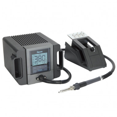

Ik wil een hete luchtbout aanschaffen maar heb er geen ervaring mee.
Na wat speurwerk kom ik een Quick TR1100 ESD tegen voor een best aardig
bedrag. Voordat ik zoiets aanschaf zou ik toch graag wat meningen van leden met ervaring hebben.
Die apparaten zijn duur genoeg!

Hoeveel watt is die? en hoeveel lucht per minuut?
300 watt is algauw een minimum en temp liefst tot 500°.

Onze reacties kruisten elkaar, ik maakte me ook al zorgen om het vermogen. Slechts 180W.

Deze is 180 Watt en 115 L/Min.

das goed voor het héél klein spul. (zeker in deze tijd van multilayer en loodvrij. In 1985 had je aan 60 watt hete lucht voldoende)
wat wil je doen?
Ik zag ergens een 300 watt station voor om en bij Euro 75.
en goed om weten :
goedkopere stations zit de aanjager in het handvat, als een gezwel aan de basis. das niet erg, maar als je er lang mee wil werken wel. Duurdere stations zit de blazer in het basisstation. Veel stiller, heeft ook een nadeel : de buis tussen handstuk en basisstation is dik. (lucht moet er door..)

Ze hebben bij Eleshop een "minder gelukkige" TR1100 in de aanbieding voor 345 euro. Ik kocht er zelf een tijd geleden een minder gelukkige Aoyue 852 en die bevalt goed, hoewel lawaaiig.
Mijn alternatief voor de Aoyue was de Quick 861DW, stiller en meer vermogen, maar ook iets duurder en dat gaf binnen mijn beperkte budget de doorslag. Die Quick wordt ook door diverse reparateurs en shops, waaronder youtuber Louis Rossman (die ook vergelijkfilmpjes en reviews van dergelijk gereedschap heeft), aanbevolen. Hij is iets goedkoper en heeft veel meer vermogen dan het station van jouw keus.
Ik denk opzich dat je voor het meest voorkomende werk beter af zou zijn met de 861DW, maar ik weet niet of je specifieke redenen had om naar de TR1100 te kijken.

De TR1100 heeft de verwarming in het apparaat dacht ik waardoor je een lichtere houder in de hand hebt. (dat is mijn veronderstelling)
Ik ga eens even kijken naar de Quick 861DW
Wordt vervolgd en als er nog meer mensen zijn met ervaringen en smd solderen, hoor ik het graag!

Dan kom ik al gauw uit op de Quick 861 DE van 1200 Watt en 200 l/min
Deze heeft ook een conversie nozzle waardoor de nozzles van Aoyue kunt gebruiken lees ik.
Ik ben een Weller, de wccp-20 gewend, die is snel warm en heeft voldoende vermogen.
Maar in hete lucht bouten is Weller kampioen met prijzen ook!

De verwarming wil je wel in de bout hebben. De turbine / compressor voor de lucht het best wel in het basisstation.
Ik vermoed een beetje dat dat TR1100 boutje ook gewoon verwarming in de bout heeft en daarom maar beperkt is tot 180 watt?
