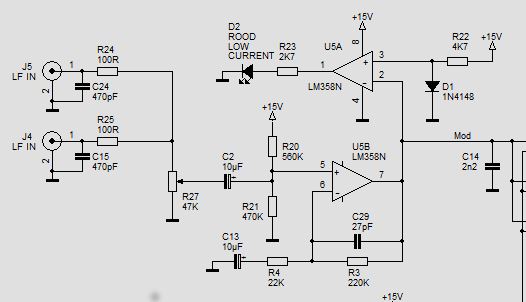

Ik heb heb schema op gezocht, maar al wat ik genoemd heb wordt reeds gedaan in de zender van Otto, dus de scheidingsweerstanden en de potentiometer zijn allemaal aanwezig, Een groot signaal tot wel tien volt zal geen probleem zijn.
Wat wel kan , is dat de hoofdtelefoonversterker van de radio niet onbelast zou kunnen werken. Soms loopt er door de hoofdtelefoon een kleine bias stroom voor de telefoonversterker. Als dat zo is, zou je dat in orde kunnen maken door van de signaal kontakten elk een weerstandje van ca 100 Ohm naar de massa van de telefoonaansluiting kunnen zetten. Er kan dan bias stroom lopen.
Een eventueel aanwezige gelijkspanning , lager dan een volt of zeven heeft geen invloed op de werking van de Ottozender.
