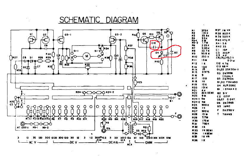

Ik heb een probleem het mijn universeelmeter de HUNG CHANG HC-5050E
Op het moment dat ik hem aanzet gaat het voedingslampje knipperen terwijl het gewoon aan moet gaan.
Ik dacht nog 9 Volts batterij heeft een laag voltage maar die bleek nog goed.
Dacht dat C12 4,7 uF 35 Volt misschien niet goed meer was aangezien zijn ESR 3,7 bedroeg.
Elco er uit gesoldeerd en het ledje gaat branden.
Andere zelfde elco gezocht in het rommelbakje, eerst gemeten voor hij er in zou gaan meet ook 3,7., dus de originele er maar weer in gezet.
Ik heb op dit moment niet een nieuwe elco van 4,7 uF 35 Volt om te kijken wat daar de ESR waarde van zou zijn. (voor mijn gevoel is 3,7 veel te hoog maar dat weet ik niet zeker)
Aan de pootjes van het ledje meet ik knipperend 1,75 en 1,65 Volt.
Heeft iemand enig idee waar ik dit moet zoeken??

Hessel bedoeld C12 in deze schakeling.
Een nieuwe 4u7 meet hier een ESR van 1,7Ohm.

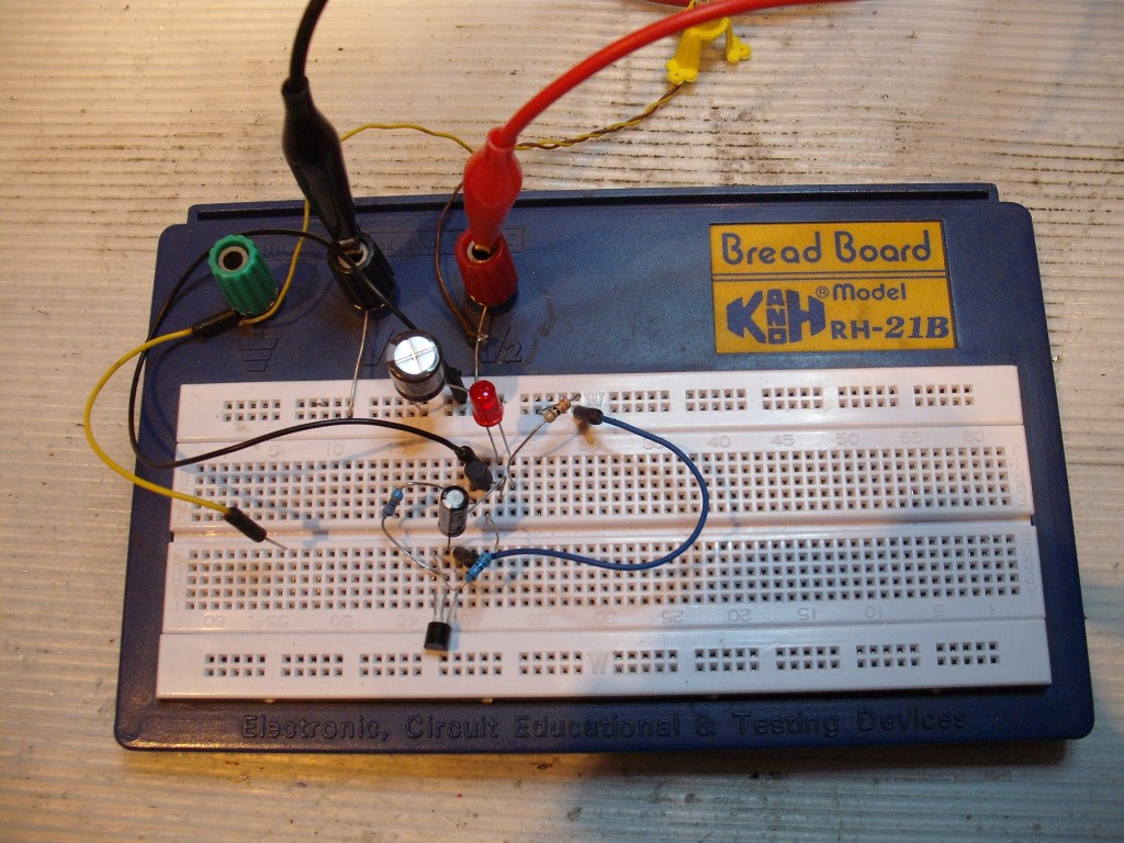

zou er een weerstand verlopen zijn waardoor deze spaarschakeling niet meer onzichtbaar knippert?

Blijkt inderdaad de bedoeling, om de batterij te sparen.
Tekst van gebruiksaanwijzing klopt niet, led blijft knipperen bij daling tot 2,5 volt.
dit gesimuleerd op breadbord.

door Oldtimer @, Oegstgeest, 03-02-2019, 12:33 (2758 dagen geleden) @ hdegreeuw
Zoals je zelf al opgemerkt hebt brandt de LED zonder de elco zonder knipperen.
Dus als de LED in het verleden altijd continu brandde dan was dat waarschijnlijk als gevolg van een koude las (elco niet goed gesoldeerd, geen verbinding).
Op enig moment is de verbinding (tijdelijk?) mechanisch hersteld en deed de LED wat hij moest doen: knipperen.
Door het loshalen van de elco voor het controleren van de ESR en het weer vastsolderen heb je de verbinding definitief hersteld.
Over wanneer die LED zou moeten knipperen heeft de fabrikant kennelijk andere gedachten dan jij.
