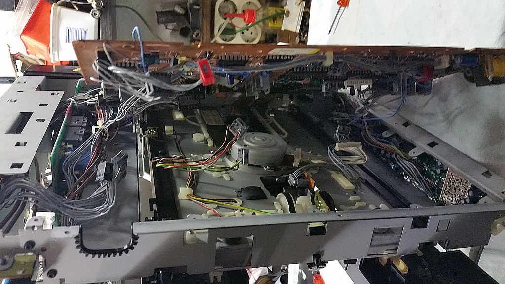

Bij alles moeten er stekkers losgehaald worden -veel, en daarbij is allemaal
zo kort dat je tussen door moet friemelen om stekkers in en uit te krijgen.
Metingen kon alleen in normaal positie daar anders natuurlijk die plaat er tussen uit valt.
Tevens werkt het lade principe dan niet.
Veel meet draadjes solderen om enig wat te kunnen meten.

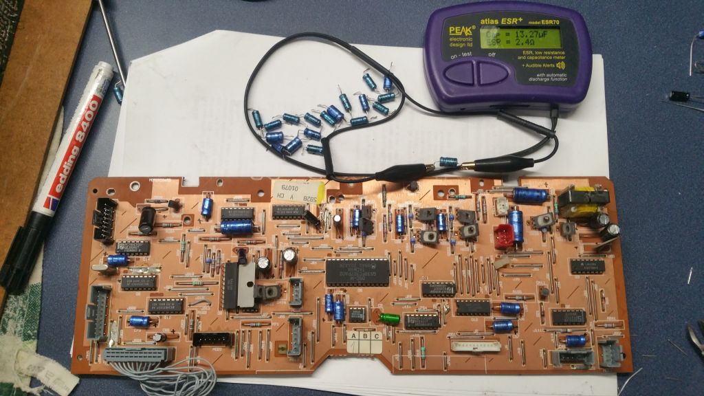

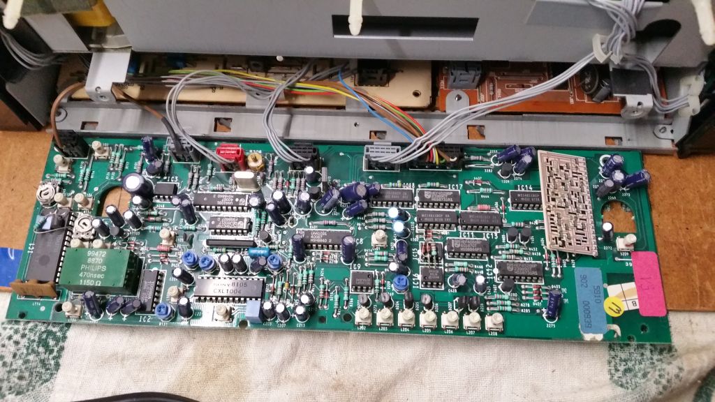

Begin bij begin, ELKO's.
Daar was niet veel goeds aan te bekennen.
2x servo printen, voeding en audio alles wat op elko lijkt was zwaar onder de maat.
47uF=8uF, 100uF is 12uF, 470uF 123uF enz.
Even dacht ik dat mijn cap-meter zelf defect was, niets was er goed.
Op beide Videoborden, welke ander merk cap's heeft was weer wel bijna alles dik in orde.
Ik dacht hiermee klaar te zijn..
Ik denk zo die speelt absoluut de sterren weer -verre van dat!!

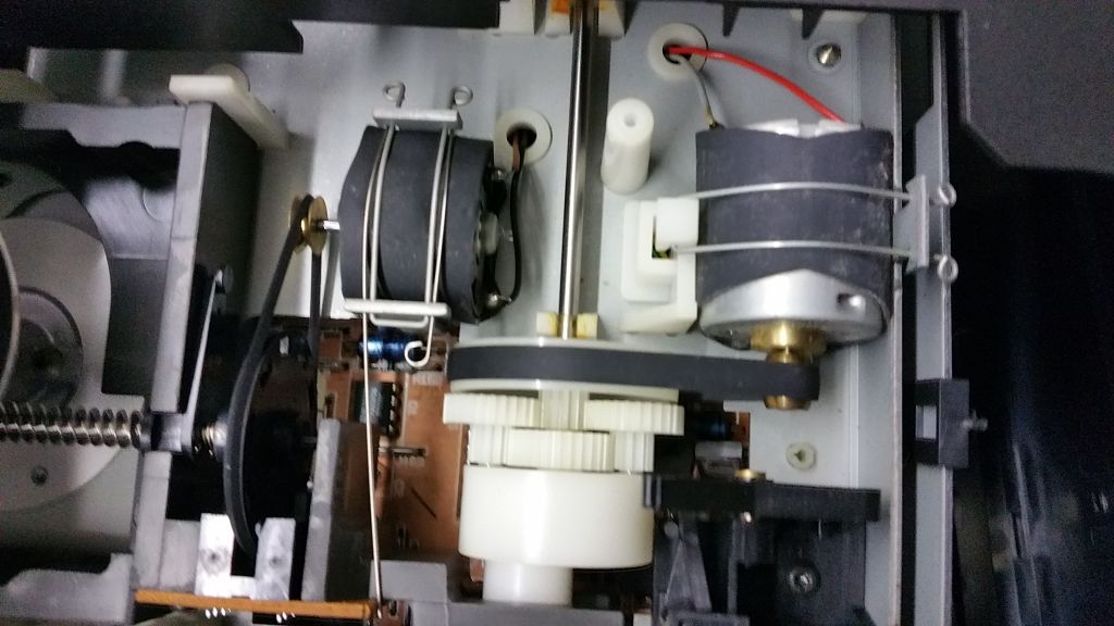

Ik ontdekte dat het lastige inlezen te maken had met positie optiek.
Na met hand wat draaien aan spindel pakte de disk beter op.
Ook sprong de track vaak terug bv van 32 sec liep naar 54sec en sprong weer terug naar 32sec.
Dus hele mechaniek gereinigd etc.
Hielp niet

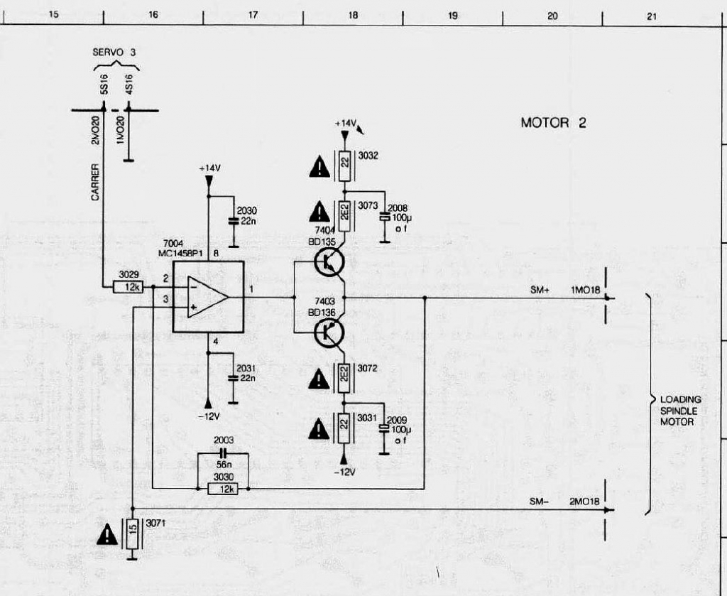

Je zag spanning op de spindelmotor oplopen tot ca 1,5V maar verrekte vaak om door te stappen.
Snaartje te strak?, fout in beide optische opnemers allemaal niet.
Dan maar de versterking verhogen zodat er meer spanning op geheel komt.
Kennelijk is dat motortje gaar.
12k naar 18k en inderdaad stapte de motor beter.
Echter nu is de regeling veel te grof geworden.
CD slaat nu soms hele seconden over omdat de stappen te groot zijn.

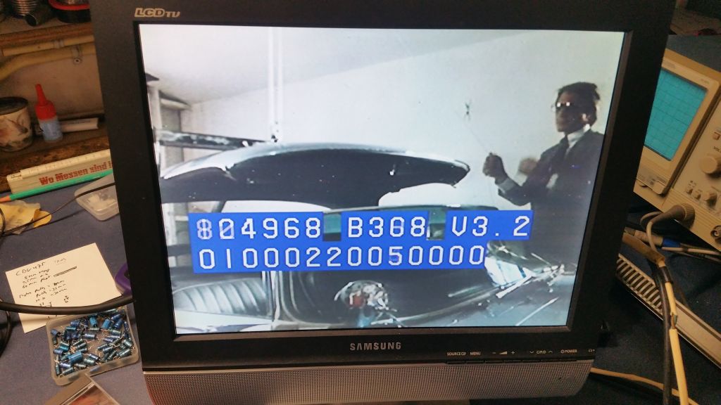

WEL wordt nu tenminste een Laserdisk ingelezen en enig met haperen beeld vertoond.

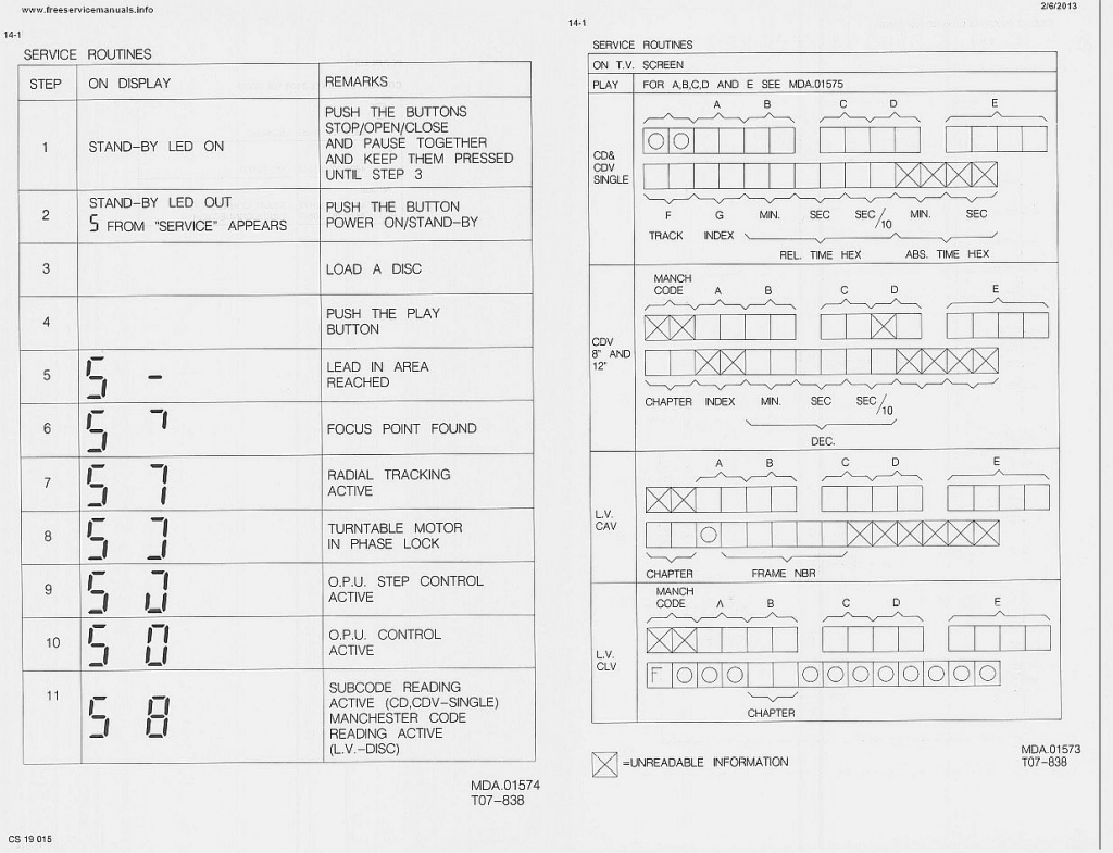

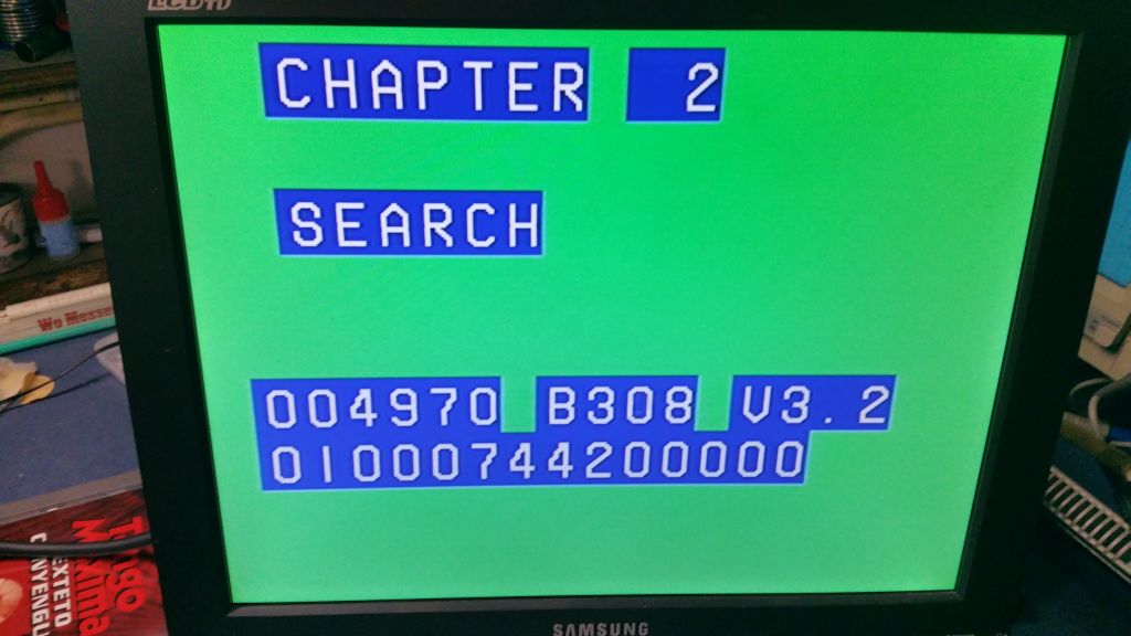

Er zit een service mode in ding en daarmee kun je beter begrijpen wat er gebeurd.Manual geeft keurig aan wat die codering betekend.

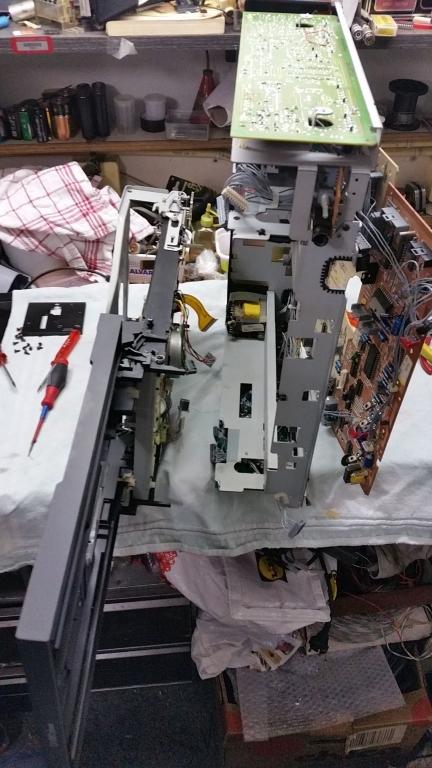

Probeer maar eens in deze warboel wat te meten.
Is notabene hier de ONDER zijde en 1 servo print is al uitgenomen.
Niet veel meer van over.
Codering uitleg.
Enfin, Loopwerk is dus het basis probleem.

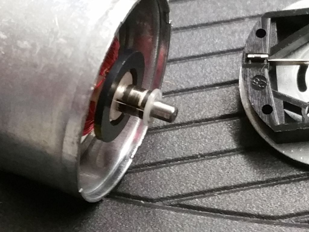

Ondanks vele reinigen van motortje , dan maar Demontage van fragiele ding
Glasvezelborsteltje, veel alcohol en drupje verse olie.
Stuurtrap weer origineel gemaakt.
Nu stapte het ding al veel beter.

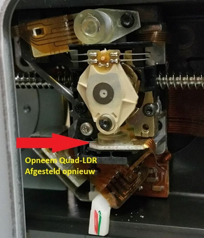

Uiteindelijk de afstelling laseroptiek aangepakt.
Er zat werkelijk niets anders op dan dat daar de fout in moet zitten.
En ja wel na enkele uren afstellen...
Beeld en goed ook.
