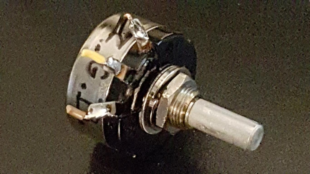

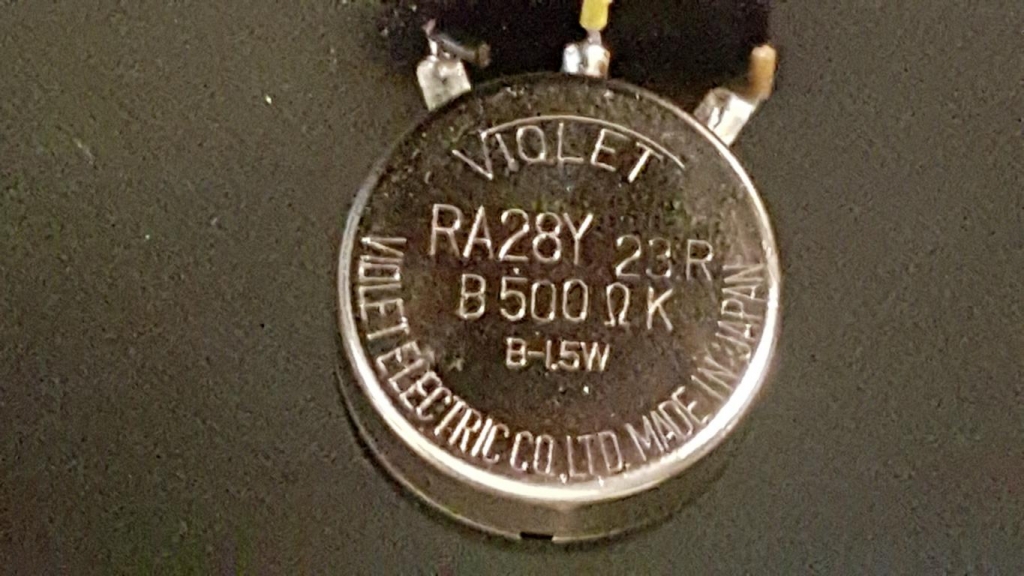

Ik zoek een nieuwe draadgewonden RA28Y 23R potmeter. (Gezocht)
door A. Ouwehand
, Amersfoort, 04-02-2019, 17:51 (2757 dagen geleden)
Naar mijn zoektocht op internet lukt het me niet om deze nieuw te vinden.
Draadgewonden RA28Y 23R potmeter.
Ik kom ze wel tegen als oa de 25R versie, maar dat is niet de juiste welke ik zoek.
Misschien kan iemand mij verder helpen?
Moet perse' de zelfde en nieuw zijn.
Alvast dank.
Zie de afbeeldingen:
![[image]](images/uploaded/201902041649475c586d2b46cdf.jpg)
![[image]](images/uploaded/201902041650085c586d40a4626.jpg)
door A. Ouwehand
, Amersfoort, 10-02-2019, 17:24 (2751 dagen geleden) @ A. Ouwehand
Ik heb deze inmiddels open gemaakt.
Het is dus een doorlopende draadgewonden potmeter.
Echter meet ik bij de overgang van de loper over het draad een onderbreking.
Deze onderbreking meet ik bij het begin en eind van de draadwinding.
Deze overbrugging mag toch geen onderbreking maken?
Wat zou ik eraan kunnen doen?
Wie heeft een tip?
ps
Dit type en model is helaas niet meer nieuw leverbaar.

Mijn vraag is via de NVHR technische vragen inmiddels beantwoord door John Hupse.
Zijn antwoord:
Hallo Tony,
Als ik hem meet, maakt hij wel een 0 ohm bij het begin en eind van de draad winding gemeten over de loper !
Zo’n “360 graden” potmeter is een “potentiometer”, net zoals de potentiometers die b.v. gebruikt werden voor volumeregelaars. Een potentiometer is een weerstand waarover een loper (variabele kontaktveer) kan bewegen van het begin tot het eind van de weerstand.
Wanneer het begin en het eind van de weerstand vlak bij elkaar liggen kan je spreken van een 360 graden potmeter. Het gedrag van je potentiometer is dus zoals het zijn moet.
Daiwa gebruikte meestal 500 ohm potentiometers, de weerstand varieert dan tussen de nul en 500 ohm. Je kunt de besturing synchroniseren via een trim potmeter zoals wordt beschreven in de gebruiksaanwijzing.
met vriendelijke groet,
John

door Maurice
, Dordrecht, 13-02-2019, 18:13 (2748 dagen geleden) @ A. Ouwehand
Laten we het houden op 300gr potmeters.
Dat lijkt me meer gangbaar.
Immers er moet een gat zitten en nog wat aansluit lipjes.
Ik gebruik dergelijke 300gr potmeters bijna dagelijks in besturingen.
Positie bepaal systemen met aanwijzers en aansturing van systemen.
Of nu 4k7 of 2k maakt mij niet uit pas het wel aan.
Tevens gezien datasheet RA28Y klopt dat ook.300gr
Voor veel van positie bepaal meet systemen maakt het niet eens zo veel uit
welk waarde je inzet.
Blijft een verhouding.
Soms kun je met gain (versterking van signaal) de uiterste posities versterken zodat
je met een lagere waarde toch uit kunt komen en hele regeling uitstekend werkt.
Of eenvoudig weerstand netwerkje iets wijzigen.
Als je weet dat je bv 5-0-5V moet hebben en aangelegde spanning is +/- 12V
kom je een heel eind door wijzigen van wat weerstanden.
RA28Y zijn nog nieuw te verkrijgen zo te zien even snel.
Denk die 23 staat voor de as lengte.
Valt ook wat op te verzinnen.
En de waarde is dus wel wat op te bedenken.

door soundman2
, Wouw, 13-02-2019, 16:29 (2748 dagen geleden) @ A. Ouwehand
Gewijzigd door soundman2, 13-02-2019, 16:43
Wie heeft een tip?
ps
Deze vraag brengt mij een beetje in verwarring, hoe je gemeten hebt.
Bij de draadgewonden potentiometers die ik ken,kun je met twee metingen vaststellen of de potmeter in orde is.
In dit geval moet je over de twee buitenste contacten 500 Ohm meten.
De tweede meting doe je met een van de buitenste contacten en het middelste contact. Door het draaien aan de as meet je weerstand van nul, traploos naar 500 .
Gaat de eerste meting mis, dan is het weerstandsdraad onderbroken. Dat kan zijn bij de aansluiting op de buitenste contacten of ergens midden in.
Gaat de tweede meting fout, dan raakt wellicht het lopercontact het weerstandsdraad niet meer.
Als de potmeter echt stuk is, dan is dit misschien een alternatief
https://www.astelectronica.nl/AstCatalog/Detail.php?Article=308609&name=PC500E&SiteLangua...
