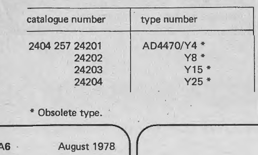

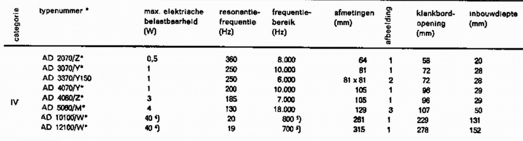

, Dordrecht, 18-02-2019, 23:45 (2743 dagen geleden) @ Maurice
Overigens het catalogus nummer wat je opschrijft is goed 206
zie hier voor de AD4470/Y*
