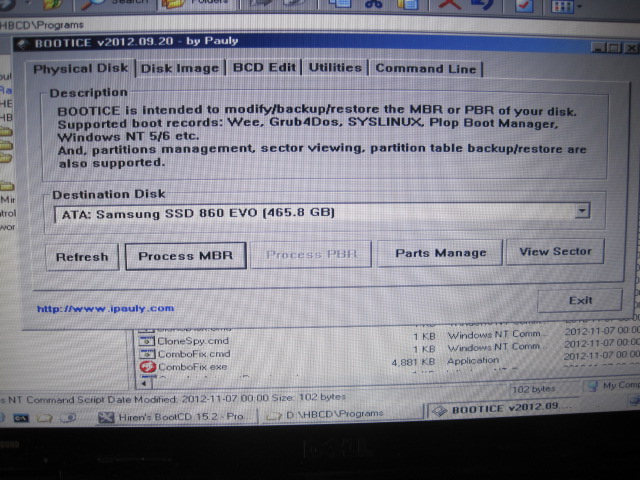

Een van de vele hulpprogramma's op de Hirens cd is dit op de foto.
Kan ik daar iets mee?

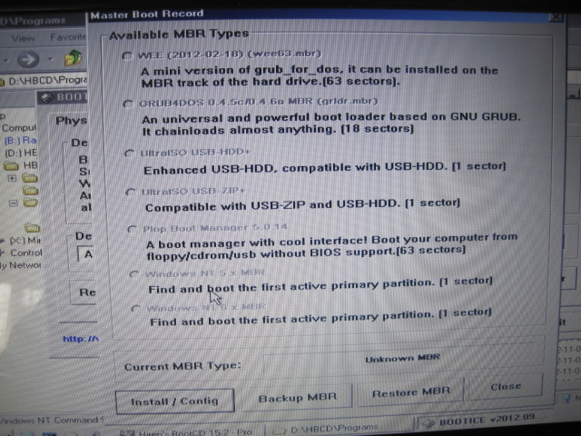

Er staan onder aan twee MBR Windows NT 5.X en NT 6.X

Nee, aan dit hulpprogramma heb je niets.
Ook het feit dat C nu B is komt doordat de bootCD als C wordt gezien.
Op deze Hirrens bootCD staan ook partitie programma's zoals b.v. Partition Magic.
Hiermee kun je de SSD formatteren.
Daarna zou de backup schijf gewoon moeten werken.
