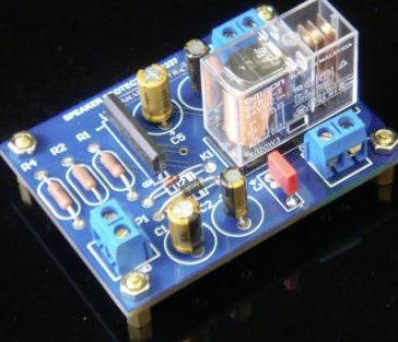

vonkblussing (snubber) over je netschakelaar toepassen kan helpen.
kijk of je die "POK"ook hoort als je snel de netstekker er uit trekt.
Er zijn kant en klare relais printjes met vertraagd luidspreker relais en directe uitschakeling.
http://www.analogmetric.com/goods.php?id=1935
