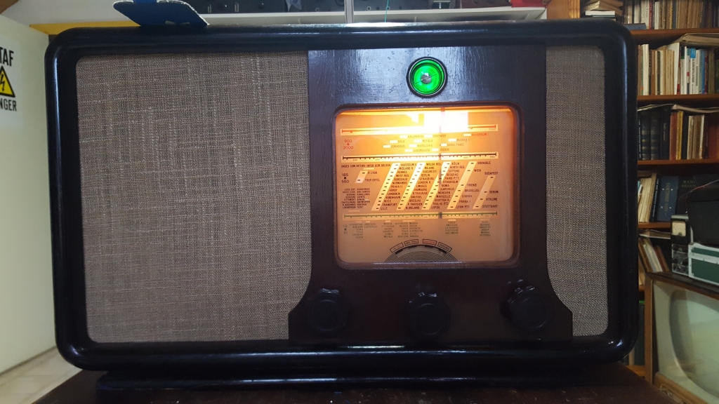

Aangezien de draad op het buizenforum gesloten wil ik dit nog effe delen.
Zoals iedereen onder ons bezit ook ik verschillende radio's met een totaal versleten afstemoog.
Mijn bakje met versleten ogen raakt vol omdat ik het toch wel zonde vind om ze weg te gooien.
Nieuwe (goede) ogen zijn dikwils TE duur gezien de waarde van vele buizentoestellen.
Als simpel alternatief om die dode spot terug wat leven in te blazen ( het oog wil ook wat :) - heb ik bij wijze van test een EM4 opengemaakt - de gloeidraad verwijdert en er een mini groene Led ingeschoven. Hierdoor krijg je terug die zachte groene kleur.
Een volgende logische stap is die dan te koppelen aan de AVR en eventueel de intensiteit te regelen. Dit wordt een nieuw projectje als er tijd vrijkomt.
Voor de idealisten is dit natuurlijk maar nep, maar toch nog altijd beter dan niks !

Het ziet er in ieder geval al heel leuk uit!
Hoeveel mA gaat er door zo'n LED om hem goed te laten opgloeien?
Zou hij op de afstemming reageren als je hem niet op de gloeispanning aansluit maar de gelijkstroom van de MF buis erdoor laat lopen?

Hoeveel mA....
Dat hangt er natuurlijk van af welk type Led je gebruikt.
Bij mij is er al veel licht bij 1,5mA.
De gelijkstroom van de MF buis gebruiken kan misschien ook maar is die stroom niet redelijk constant ?? Heb zelf nooit gemeten of er verschil is bij afstemming op een zender of niet.

Dit is zeker nep :-( en zou het een "arme luis" oog noemen.
Plus het gevaar dat je glas in je handen krijgt omdat een buis zonder vacuüm uiterst broos is.
Wat ik graag wil weten, zijn er meer mensen die zo'n (arme luis) oog in hun radio willen hebben?.
Als dat zo is, dan kan ik eens kijken of het oplichten met 1 led op een zender haalbaar is voor pakweg 15 Euro.
Het geheel komt dan in de bekende kunststof behuizing, zie homepage.
Eerst maar eens afwachten of men hier wel echt blij van kan worden.
Groet, Ben

Geen idee wat de prijzen zijn van die ogen om ze zelf te maken.
Maar de 1 LED optie vind ik niet zo gek. Gewoon super simpel houden.
Het geeft toch een beetje het afstemoog idee en kan betrekkelijk goedkoop.
Want al stop je er 100 LED's in of een display, origineel wordt het toch niet.
En voordat je het weet wordt het ineens een project wat bijna zo duur is als een afstemoog zelf.

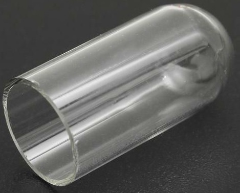

Dat geklooi met buizen afslijpen vind ik trouwens maar niets.
Ik zou er liever iets van een reageerbuisje voor gebruiken. Die zijn van
zichzelf al wat sterker en dikker glas. Tevens in vele maten verkrijgbaar.

Het negatieve stuursignaal van het oorspronkelijke oog zou je in een opamp kunnen stoppen,
en daarmee je led in lichtsterkte kunnen variëren.
met PNP transistoren lukt dit ook wel uitgaande van een neg. voedingsspanning (uit je 6,3)
Er gaat wel wat experimenteer werk in zitten om aan de juiste weerstandswaarden te komen :-)
