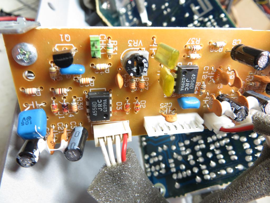

Mijne heren,
Ik heb hier een B&W AS2 Subwoofer staan die het niet doet.
Ik kan geen schema vinden op het internet, wel vele manuals waar ik niets aan heb.

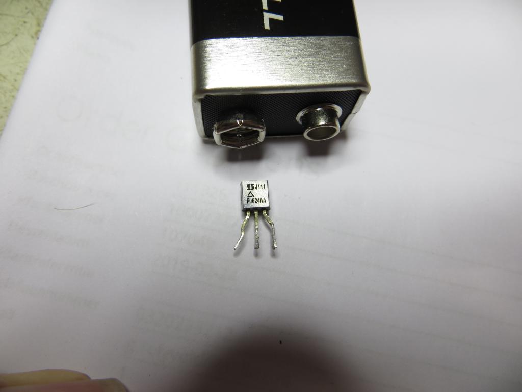

Q1 op het regelprintje is defect, het betreft de F0624 M ?? maar deze kan ik ook niet vinden. (2 pootjes meten 24 ohm)
Als ik het regelprintje loskoppel en het power-relais bij de trafo doorverbind, doet de eindversterker het wel.
Wie o wie weet er iets meer van?
Groet, Gerard (Lelystad)

Hallo Gerard,
Zoek maar even op 2SJ111 dan vind je hem beslist.

door g-rely @, Lelystad, 04-03-2019, 17:26 (2669 dagen geleden) @ J vd Westelaken
Mooi, ik keek dus naar de verkeerde opdruk!
Nu nog kijken hoe ik aan eentje kom.
