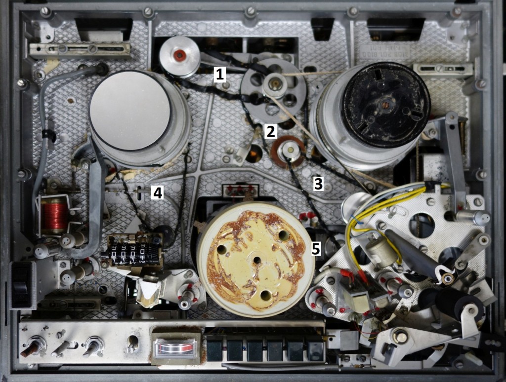

Deze recorder bevat 5 snaren. 4 stuks zijn verkrijgbaar, maar met de 5e (snaar 1 op de foto) heb ik een probleem die te vinden.
Onderstaande foto's verduidelijken e.e.a. wellicht.

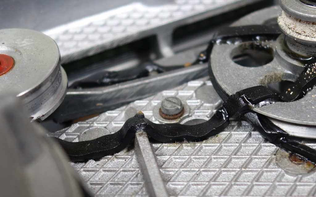

Deze foto is gemaakt voorafgaand aan het schoonmaken van de recorder en laat de gezochte snaar zien. Zoals bekend zien de Philips snaren er na 50 jaar zo uit. Ter vergelijking met de dikte van de snaar zie je op deze foto een boutkopje van een M4 boutje. Daarvan is de hoogte 2,7 mm.

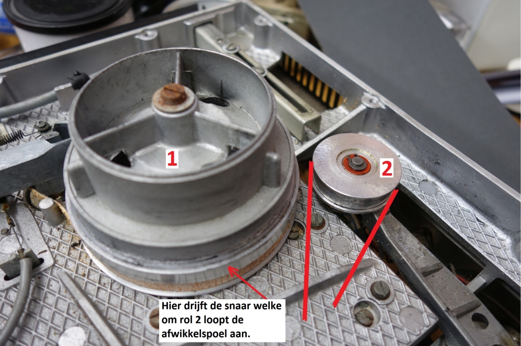

Deze foto laat de loop van de snaar zien. Wieltje 2 wordt tijdens het terugspoelen vlak bij de afwikkeltrommel gebracht. Alleen de betreffende snaar zit er tussen.

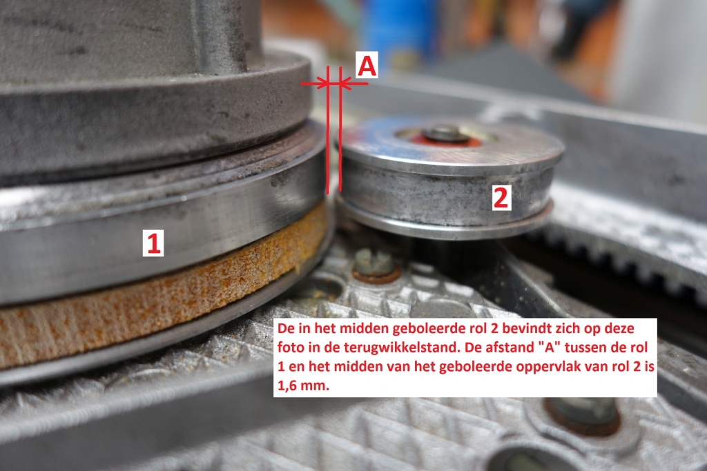

Op deze foto zie je de minimale afstand tussen beide wielen, die dus de snaardikte bepaalt.
