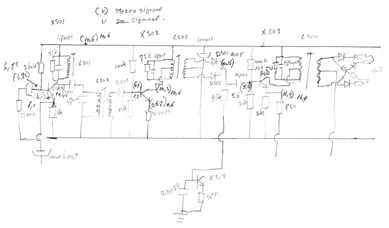

Hoi Maurice en Soundman,
Heb alle spanningen die er toe doen gemeten, zie wel wat afwijkingen.
Heb inmiddels een andere ferriet kern met afregel schroefje besteld.
SKS 18-0400
SPK 18-1
AGS 18-400
Reichelt.
Voordeel van deze ferriet kern is dat er meer wikkelingen op moeten primair 199 en secundair 180 wikkelingen dat lijkt meer op de oude defecte spoel, die had er ook zoveel.
laatste poging wordt dit.
Groet,
Pim
