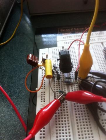

Beste Forum leden,
Testopstelling gemaakt met de spoel die in de Tuner ST5000FW was geplaatst.
De 19 Khz is met een trim C van ongeveer 100 pF en een stukje ferriet kern in de spoel op de resonantie te plaatsen, maar wel lastig afregelen.
Maar wat het nu helemaal zegt over de situatie als de zelfde spoel in de tuner zit kan ik niet duiden.
Had deze spoel weliswaar met een iets andere meetopstelling ook al op de 19 Khz gekregen maar eenmaal in de tuner ging het weer mis.
Ga natuurlijk een regelbare spoel opnieuw wikkelen over enkele dagen als de onderdelen binnen zijn.
En dan volgt opnieuw dezelfde meting, maar dan moet de spoel over een ruime marge regelbaar zijn, althans dat is de verwachting.

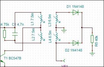

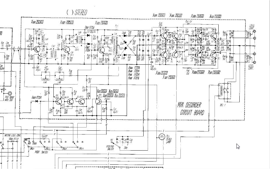

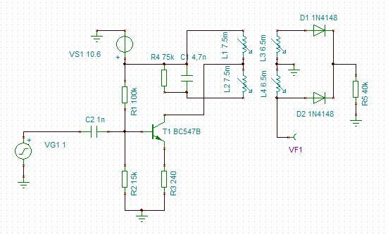

Hoe ziet dat er schematisch uit?
Meetopstelling LC kring
door Pim @, 20-03-2019, 14:25 (2713 dagen geleden) @ soundman2
Hoi Soundman,
Zoals in dit schema maar dan zonder de diode`s en de weerstand daarachter.
Dus secundair allen de probe van de scoop.

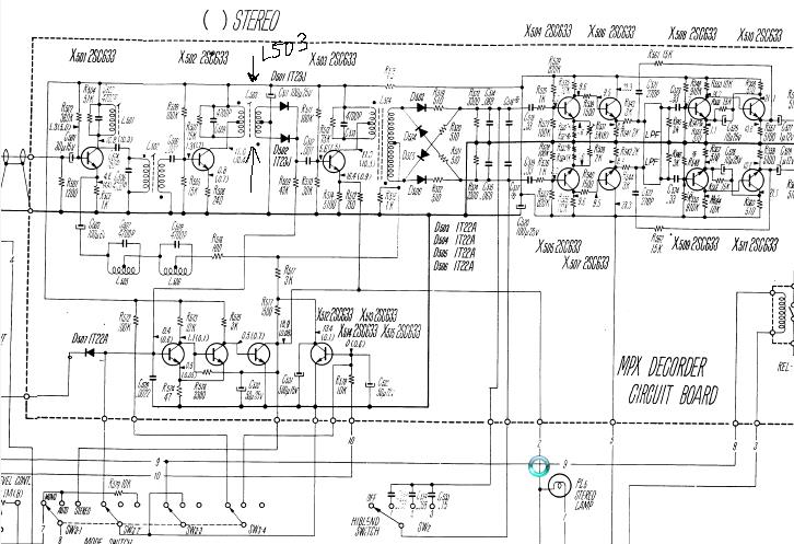

Is de kring NU met 100PF ipv. 4700PF zoals in de Sony in resonantie ?

door Pim @, 20-03-2019, 19:12 (2713 dagen geleden) @ Goldline
Hoi Goldline,
De condensator van 4700 pF staat parallel aan de trim C 100 pF om de kring op 19 Khz af te stemmen.
Dit is door mij ook gedaan toen deze spoel in de tuner zat, alleen werkte dat niet in de tuner.

door Pim @, 20-03-2019, 19:14 (2713 dagen geleden) @ soundman2
Hoi Soundman,
Dit schema heb ik getekend met Tina software, 7,5 m staat voor mH.
Groet,
Pim

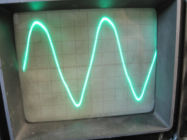

Dit heb ik gedaan en kom dan zonder aanpassing op 1,892 Khz, 50 µS 1,5 Volt top/top.
Groet,

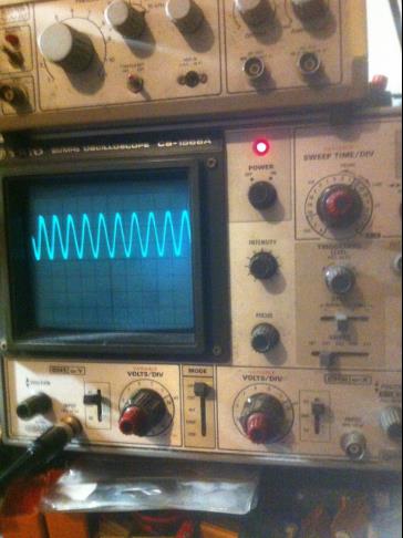

Als een periode 50uS duurt, dan zit je op ca 20KHz.
1,892 KHz is veel te laag(1892Hz). Als je de Amerikaanse notatie gebruikt, dan schrijf je 1.892KHz en dat zou dan 1,892MHz zijn, ook al niet goed. Het moet 19000Hz zijn of 19KHz.

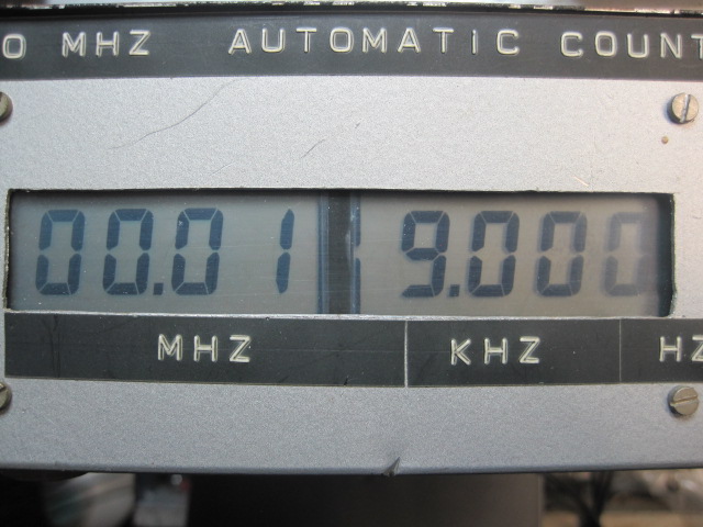

De herhalingstijd is in de buurt van 50uS, om precies te zijn 52,6315 uS.
Dit is wat mijn zelfbouw counter aangeeft.
Dit laat de scope zien, 10 uS /div dus ca 52uS.
De piloottoon ziet er niet zo fraai uit. Wat uit de 19 KHz oscillator komt is een mooie sinus, kennelijk is de schakeling van Philips niet echt ideaal.

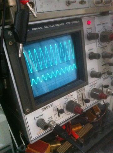

door Pim @, 20-03-2019, 22:24 (2712 dagen geleden) @ kris
Hoi Kris,
Als aanvulling.
Dacht dat het misschien de bedoeling was om een ander frequentie te laten resoneren door de LC kring, heb de condensator verlaagt naar 3900 pF, kom dan met een resonantie van 21,43 Khz.
Sweep time 50 µS.
Groet,
Pim

door Pim @, 21-03-2019, 09:44 (2712 dagen geleden) @ kris
Hoi Kris,
De test is uitgevoerd met externe transistor schakeling.
Als de sinus generator wordt opgeschroefd dan zakt de spanning op de transistor in elkaar, ook als de voedingsspanning wordt verhoogd naar 12 volt, vreemd verschijnsel.
Zal hem later op de dag nog even zonder transistor meten om te zien hoe dat gaat, hoeveel moet de uitgangsspanning op de scoop zijn om een goed beeld te hebben?.

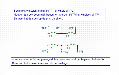

door Pim @, 21-03-2019, 20:25 (2712 dagen geleden) @ kris
Hoi Kris,
De regelbare spoel is inmiddels gewikkeld, is goed af te regelen met een LCR meter gemeten.
Morgen maar eens meten met het actief opgezette schakeling, en ook met de passieve versie ga ik even aan de gang.

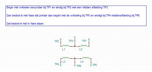

Er was nog een vraag die was blijven hangen, als je een spoel wikkelt er is een begin er is een midden aftakking en een einde, dat geld voor primair en secundair.
Moet je rekening houden met de twee spoelen die tegen over elkaar liggen, dat de begin draden ook tegenover elkaar liggen als de trafo aangesloten is ?.
Hier een schema om het aan te geven wat ik bedoel.
Groet,
Pim
Groet,
Pim
Normaal moet je daar rekening mee houden (Hoe de secundaire zit tov de primaire) maar hier gaat het over een frekwentieverdubbelaar en maakt het in principe niet uit. Je kan het met de generator en de scoop ook meten. (door fazerelatie prim en sec)

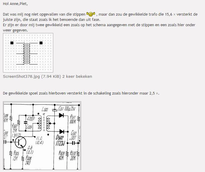

Muchas versterking geeft de spoel, met actieve schakeling 15,6 × versterking.
Passief wel bekeken op scoop maar vergeten te noteren, niet boeiend verder.
Staat uit fase.
En goed af te regelen.
nu maar eens kijken hoe het in de tuner gaat worden.
Groet,
Pim
door Pim @, 23-03-2019, 16:27 (2710 dagen geleden) @ kris
Hoi Kris,
Heel opmerkelijk, heb een spoel extra gewikkeld die in fase staat wat blijkt die versterkt in de actieve schakeling nauwelijks 1 volt in 2,5 volt uit.
Terwijl de spoel die als eerste gewikkeld is en uit fase staat 15,6 × versterkt.
In de eerste instantie zou ik voor de spoel gaan die uit fase staat, is dat een goede keuze, wat denk jij?.

Ik kan niet helemaal volgen. Je hebt het hier enkel over de primaire kant? Die bestaat uit twee spoelen in serie. Die moet je uiteraard juist aansluiten, anders heffen de velden van de twee spoelen elkaar op.. Zoek je via de generator en de scoop hoe dat moet?
dan moet je tegenfaze in serie zetten. denk aan serieschakeling van batterijen: + vorige batterij komt aan de - van de volgende batterij... mijn vorig antwoord betrof de secundaire. (daar maakt begin en einde niet uit, maar ook die moeten wel juist in serie staan)
door Pim @, 23-03-2019, 17:47 (2710 dagen geleden) @ kris
Hoi Kris,
Ik begin met wikkelen na 90 wikkelingen komt er een midden aftakking dat is dan een lusje wat naar buiten gaat, en dan volgen de andere 90 wikkelingen.
Maar dan vroeg ik me af dat in dit geval de primaire want die is als tweede gewikkeld, ( was bij de oude spoel ook zo gedaan), moet die dan exact gewikkeld worden als de eerste in dit geval secundair.
Want de eerste spoel die gewikkeld is, staat t.o.v elkaar uit fase en geeft 15,6 × versterking.
Tweede spoel in fase maar 2,5 × versterking.
Dus wat is wijsheid, de in of de uit fase spoel?.
Groet,
Pim

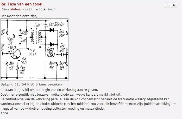

Had de vraag over de wikkelingen ook even op Zelfbouwaudio Forum neergelegd, denk wel dat dit het wel eens zou kunnen zijn.
Groet,

Ik kan nog steeds niet volgen.. uiteraard ken ik het stippensysteem, maar het doet hier niet ter zake, want de secundaire doet even niet ter zake. (de stippen zegggen niets over hoe is gewikkeld, maar wel hoe het is aangesloten. en nogmaals, in een frequentieverdubbelaar maakt het niet uit) voor de afstemming en opslingering moet je naar de primaire windingen kijken, dus de tak die in serie staat en aangesloten is aan de collector van Q 502. zolang de opslingering niet ok is kan je de secundaire wel vergeten.
Ik zou op de kern eerst de twee primaire windingen wikkelen, testen of het ok is en dan de secundaire er bifilair bijwikkelen.

700mV is veel te weinig.
voordeel van de primaire eerst wikkelen is dat je geen "last" hebt van de secundaire, want die wikkel je gewoon nog niet...
bedoeling die ik in gedachte had is allereerst de primaire aan het zingen krijgen (resonantie). met Q factor van over de 100 en de transistor als versterker zou, schat ik , 100mV op de basis van de stuurtransistor +-10Vpp over de kring moeten doen ontstaan.
Een mogelijkheid waarom dit niet lukt is dat je ferrietkern niet voor deze frequenties geschikt zijn.
Je kan dat controleren door de originele potkern er nog eens bij te halen, daar enkel de (twee secties van de) primaire op te wikkelen en dan in het testcircuitje plaatsen en zien wat dat geeft.
bifilair wil zeggen dat je de twee secties (van de de secundaire in dit geval) samen wikkelt, je werkt dus met twee draden tegelijk. beide windingen zijn dan meer gelijk, wat nodig is voor het aansturen van de diodes. voor de primaire is bifilair wikkelen niet nodig. Maar das voor later. eerst moet de primaire tot resonantie komen.

door Pim @, 24-03-2019, 14:37 (2709 dagen geleden) @ kris
Hoi Kris,
Die 700 mV X501 collector, staat voor de spoel die door mij gewikkeld is L503.
Hier nog even het schema, 2de is iets duidelijker.
Misschien kunnen we het even vanaf het begin van de MPX decoder print doornemen.
Zal straks even opnieuw meten met de scoop, en de gegevens aan je doorgeven.
Groet,
Pim
door Pim @, 24-03-2019, 15:20 (2709 dagen geleden) @ kris
Hoi Kris,
Heb het een en ander gemeten.
Basis X501 = 100 mV signaal.
Collector X501 = 700 mV sinus 50 µS.
Emitter X501 = 300 mV sinus 0,5 µS.
Basis X502 = sinus 20 mV 0,5 µS.
Collector = sinus 250 mV 50 µS
Emitter = signaal 20 mV
Heb de indruk dat er voor L502 al het een en ander erg laag is.
Groet,
Pim

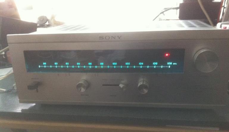

door Pim @, 24-03-2019, 16:29 (2709 dagen geleden) @ kris
Hoi Kris,
Hoera de tuner geeft weer stereo.:yeah
Het is opgelost, mijn fout tijdje geleden spoel L502 van de print gehaald om hem te meten, en daarna verkeerd om er weer in gezet, heb dat nu net geconstateerd, moet de boel nog wel even inregelen maar er is weer stereo.
Spoel L503 was onderbroken en toen alle spoelen er een voor een uitgehaald en gecontroleerd, maar bij een ging het terug zetten mis.
Het wikkelen van L503 is dus uiteindelijk ook goed gegaan.
In ieder geval mijn hartelijke dank voor alle adviezen.
Groet,
Pim

Om het verhaal af te sluiten, hoeveel volt meet je nu op L503, primaire kant?
door Pim @, 24-03-2019, 17:28 (2709 dagen geleden) @ kris
Hoi Kris,
Primair meet ik met scoop 10,2 Volt top/top.
Secundair staat er met scoop 6 volt top/top.
Groet,
Pim

het circuit na de freqentieverdubbelaar.
daarin zit weer een trafo + een trimmer. beiden hebben invloed op scheiding. Als je er niet aan gedraaid hebt, geen probleem. dan enkel L503 naar maximum scheiding brengen.
Dat idee van maximum scheiding kan je niet herhalen voor de matrix, want dan ga je gegarandeerd overscheiden. (kom je tot een vorm van spatial sound, wat in de mode was in de 70ies)
