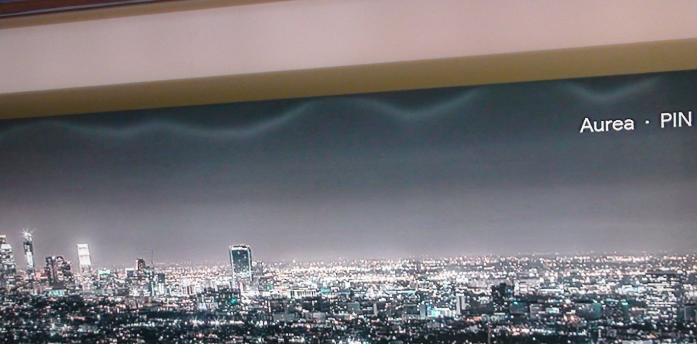

Op het scherm van mijn onlangs gekochte 42pfl9903d aurea zitten rare vlekken alleen aan de bovenzijde van het scherm.
Is dit veroudering van het scherm of het backlight?
Ik hoor het graag.
Wil.[image]

Daar staat tegenover dat dit zo te zien geen backlightprobleem is maar in de optische lagen van het scherm zit. Er liggen een paar diffusors los tussen backlight en LCD, dus mogelijk is dat nog weg te poetsen, maar je hebt kans dat het in het LCD-gedeelte zelf zit.
Ik zou het waarschijnlijk zo laten omdat demonteren van het paneel vrij veel werk is en kans geeft op schade, tenzij het echt hinderlijk is bij het kijken.
Edit: of misschien zoals Maurice oppert: mechanische spanning in de LCD. Maar ik denk vervuiling, slijtage of verkleuring van optische lagen.

Ziet er uit als een backlight probleem

Lijkt mij een fout tbv drukpunten Op het scherm door de rand die tegen scherm drukt.
Beweeg je vinger eens over scherm en er ontstaan gelijke soortig beeld denk ik.

Fouten in aansturing is altijd volledig horizontaal, verticaal lijnen.
Nooit in vlekken.
Vlekken is altijd achtergrond verlichting of drukpunt fouten op voor scherm.
Verlichting of volledige verkleuring meestal achtergrond buizen, nooit rare krommingen.
