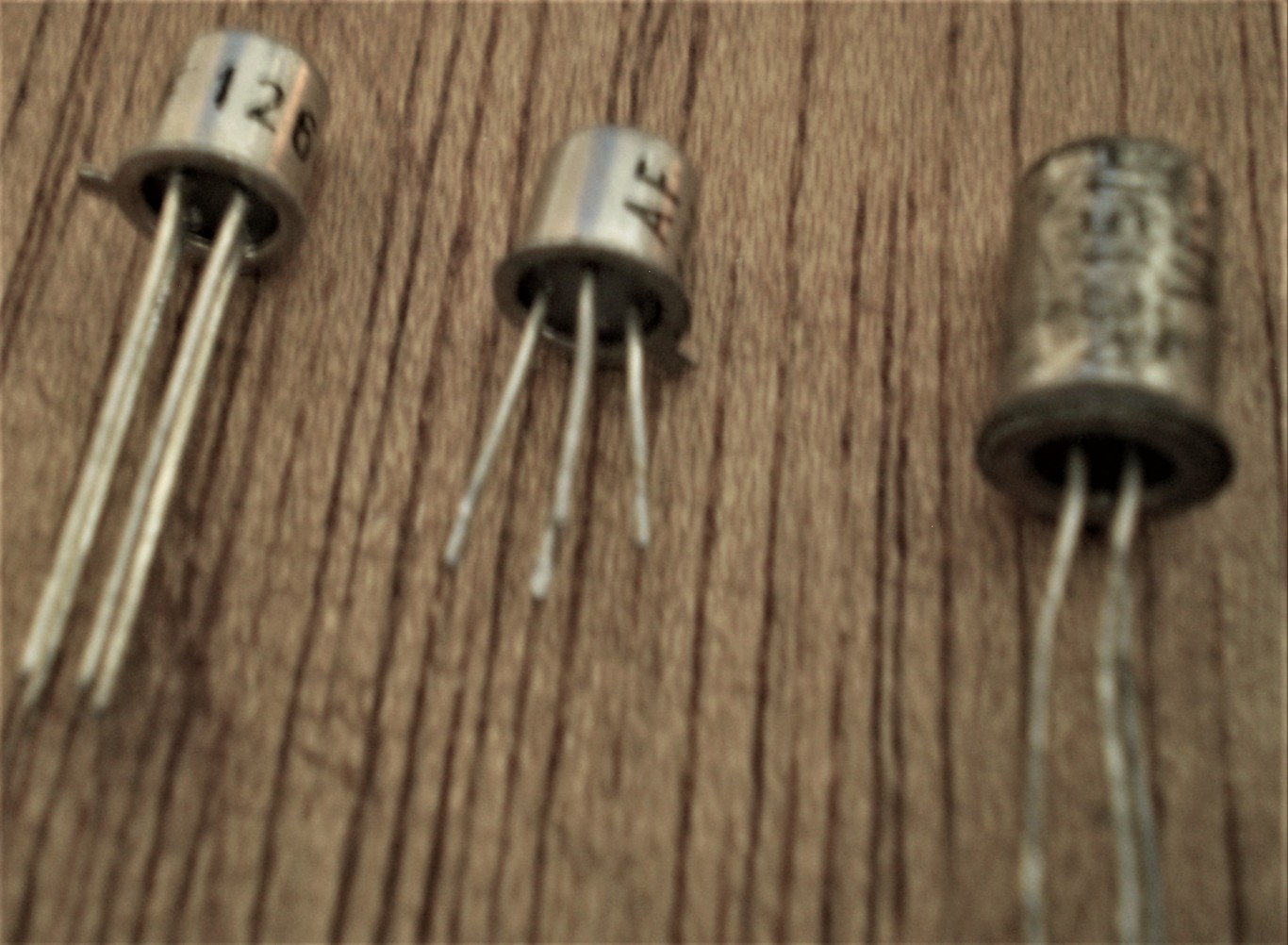

Ik denk dat ik die nog wel ergens heb. Ik zal morgen even zoeken.
Piet
gezocht: 2x AF126 en AC128
door Piet van der Pol @, 28-03-2019, 10:26 (2705 dagen geleden) @ Piet van der Pol
Ik heb 2x AF126. Een nieuw en gebruikt, maar beide in orde. En geen AC126, maar AC151 gebruikt. Dit is een directe vervanger en is ook OK. Als dit wat is, stuur even een bericht.

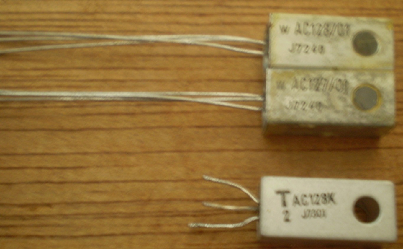

Foutje. Geen AC126 maar AC128 is gevraagd. Die heb ik, gebruikt, en samen met een AC127. Dat is een nieuw paartje.
Piet
