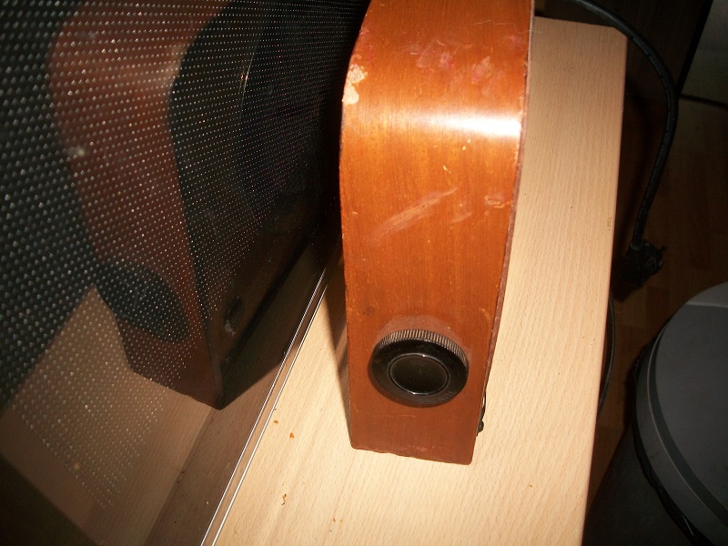

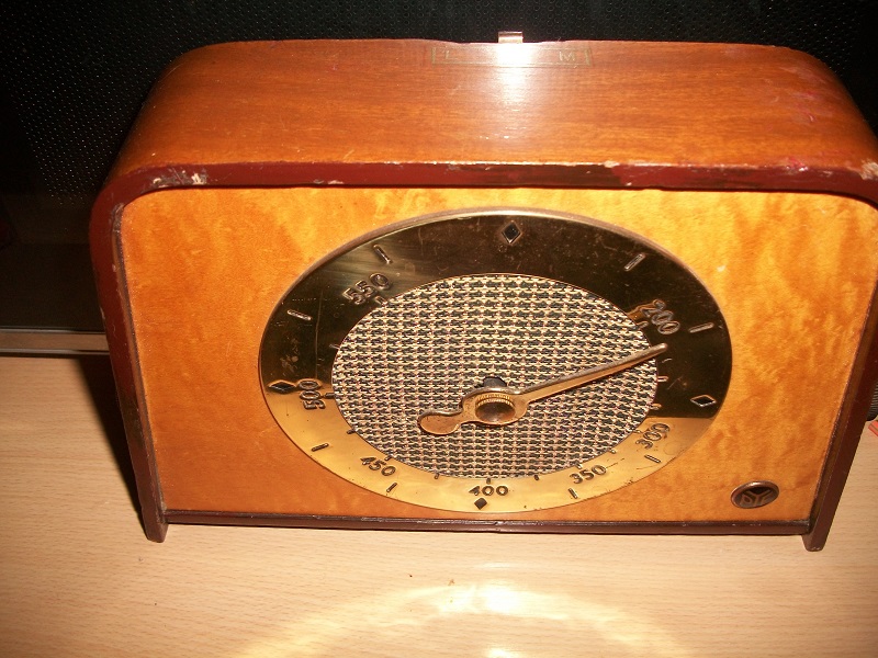

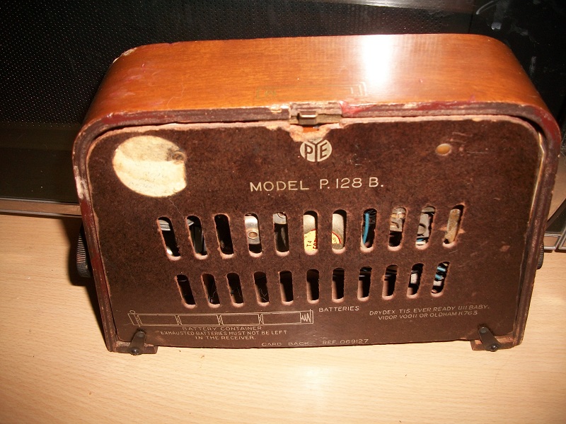

door rvh @, 's-Gravenhage, 28-04-2019, 17:13 (2675 dagen geleden)
Speelt niet ze hebben erg veel aan de afstelling gedraaid zo te zien .

door Hans van Kampen @, Voorhout, 28-04-2019, 18:13 (2675 dagen geleden) @ rvh
Apart Engels batterij toestelletje Ruud (six transistor) Dat ferriet kernen ver uit zijn gedraaid zegt meestal niet zo veel als je dat constateerde betreffende dat er aan gedraaid is. Het zou een manke transistor kunnen zijn van de oscillator (whisters) dat de radio onder alle omstandigheden ruist. Van de antenne is niets loos?
Leuke aanwinst van de vrijmarkt, veel plezier met het toestelletje.
