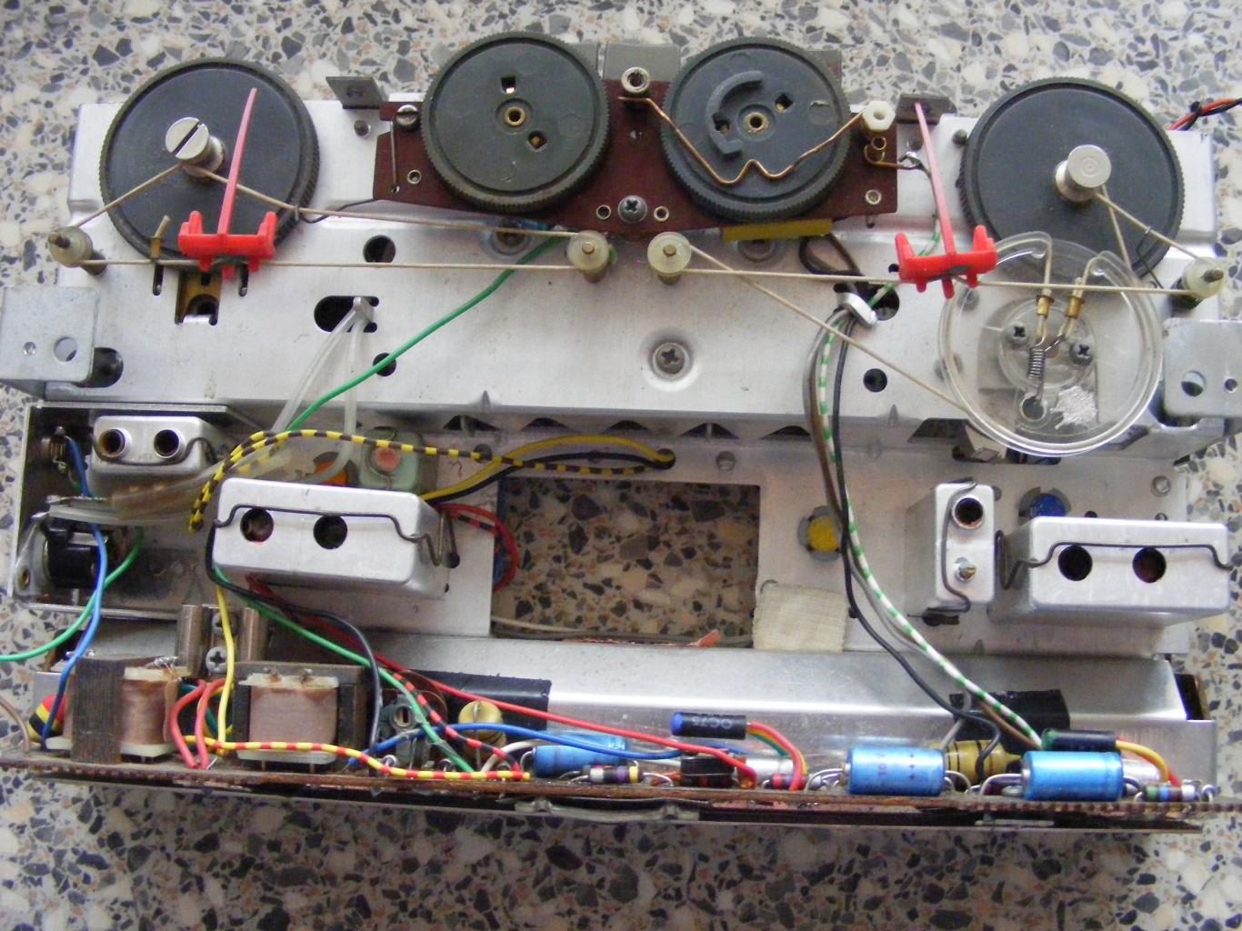

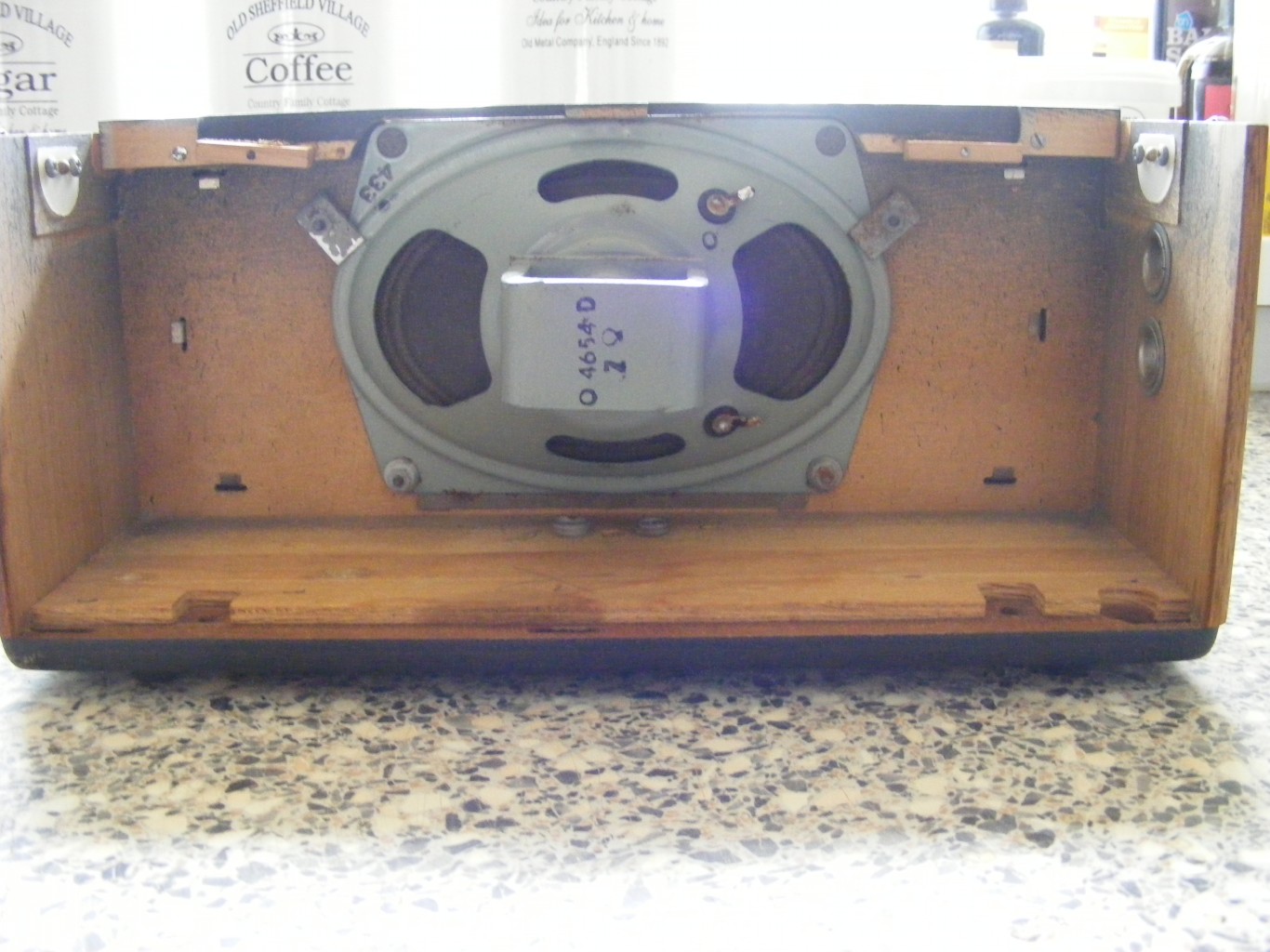

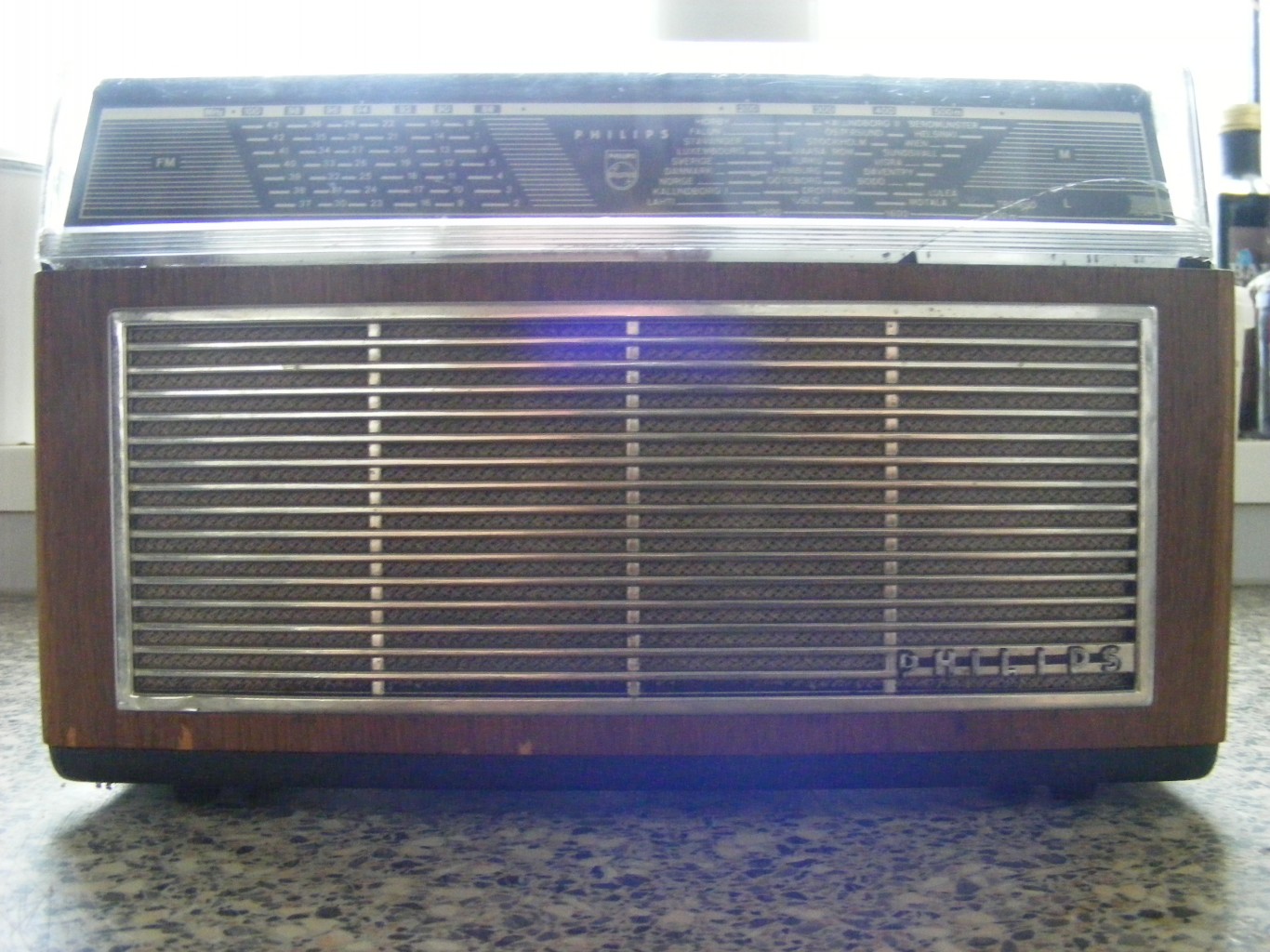

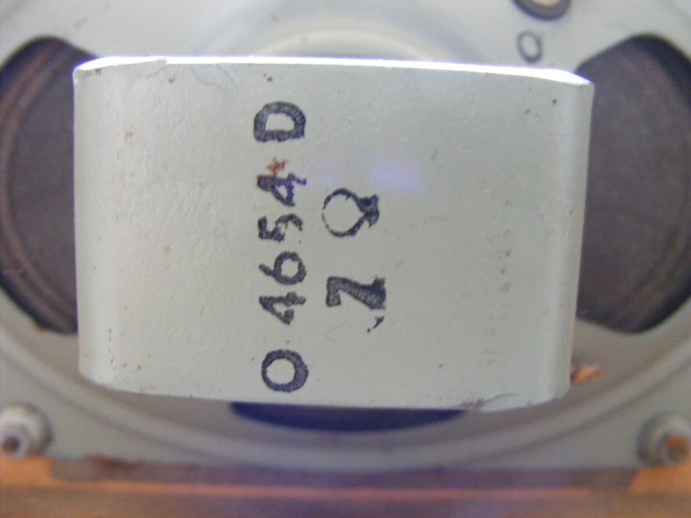

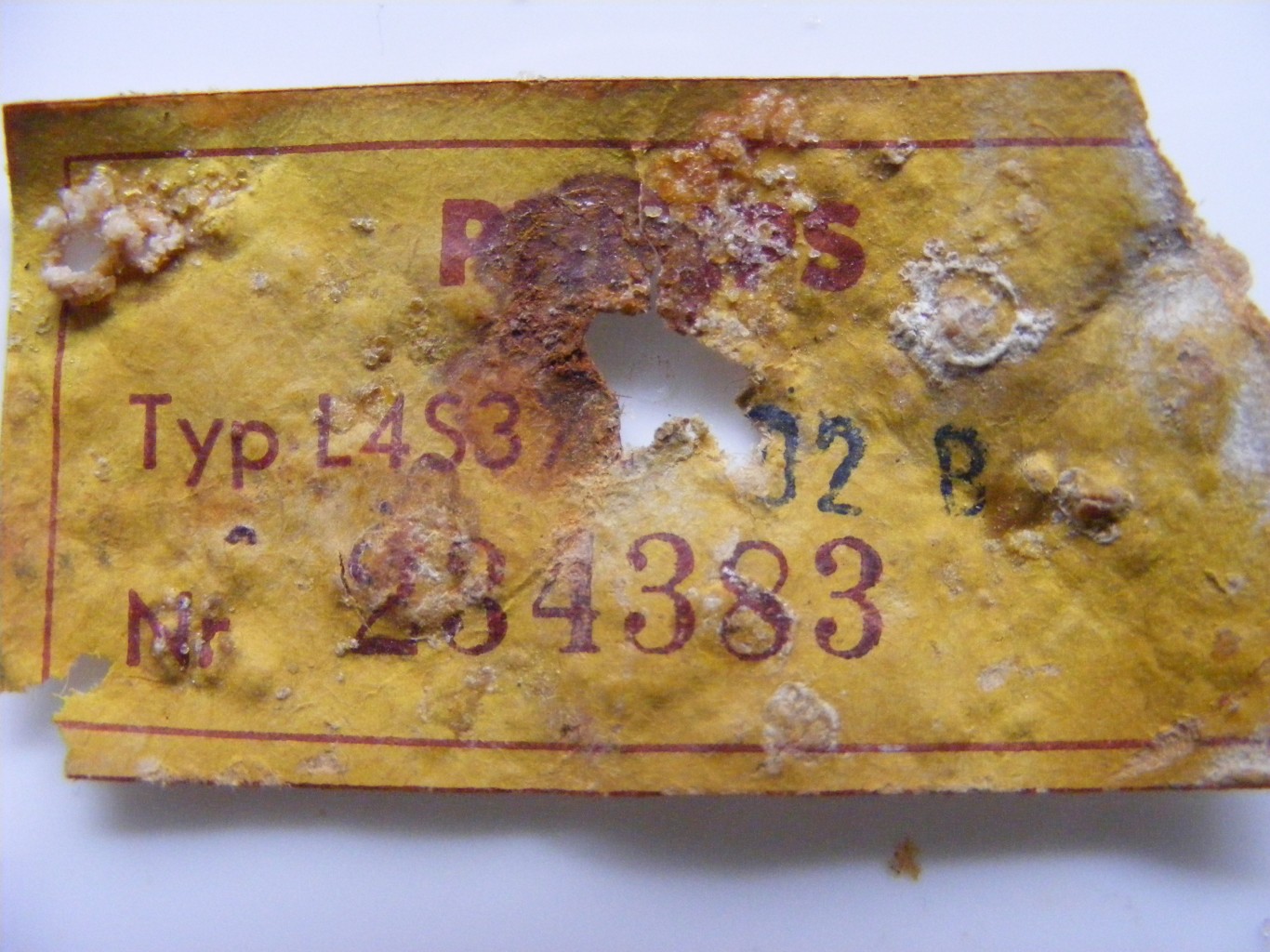

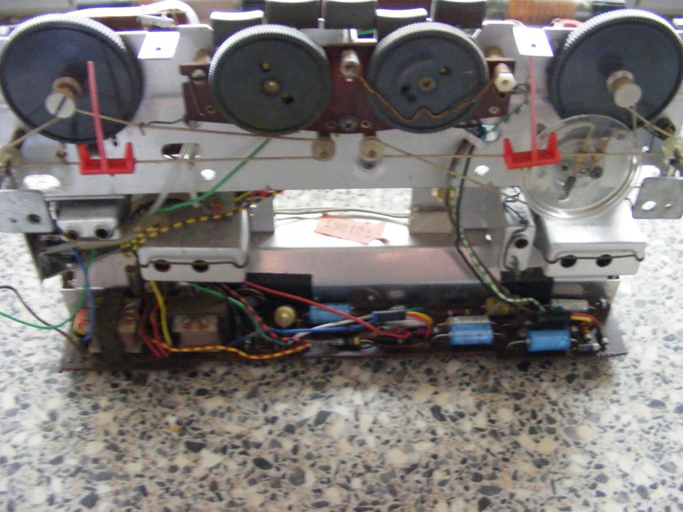

Hierbij enkele foto,s van mijn Zweedse Philips L4S37T.Ik hoop dat iemand deze radio herkend en wat meer gegevens heeft.Groeten,Sietze.

Het chassis is in elk geval T7C/a. Andere toestellen met een T7 chassis zullen een zeer sterk gelijkend schema gebruiken.

Mailtje gestuurd llijkt erg op :
Siera ra6246t en de radiola ra351t
Zie ook https://www.doctsf.com/siera-sa-6246-t/f15080

Inderdaad Fred.Deze radio,s zijn gelijk aan mijn Philips L4S37T.Nu heb ik ook het schema.Super!
Bedankt voor deze informatie.
Sietze.

Goed gevonden van Fred! Als nagekomen bericht dan nog: De L4S27T is qua chassis ook identiek, alleen een verschilletje in de kast.
