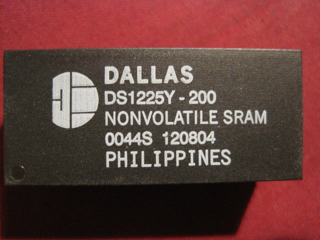

Ik heb wel een ongebruikte Dallas DS1225Y-200 (8Kx8, 28 pins), maar weet niets over de ouderdom
Als je een wisselaar zoekt, heb ik ook nog een DENON DCM-340 staan.
