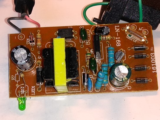

Sommige SMPS hebben heel onverwacht een LEDje ingebouwd. [image]Gezellig gezicht, maar zorgt wel voor zo'n 0,3 tot 0,4W extra continuverbruik! Openschroeven en weerstandje lossolderen werkt prima (R7 linksonderaan), goed opletten wat je bestelt nog beter!
Geschikte SMPS voedingen worden in China aangeboden als "Arduino voeding", deze zijn 9V, meestal ongeveer 1A, en hebben een 5,5x2,1 stekkertje met plus op de middenpin. 9V kun je als universele radiovoeding zien, want ook 6V-radio's hebben vaak een netvoeding die 9 of 10V afgeeft.
