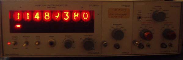

Er is iets rottigs met de voeding,alles al nagekeken maar zonder schema kom je er niet uit,veel te ingewikkeld...
Ik wil nog een poging doen anders moet hij maar naar de klokkenfreaks voor de nixies.
Maar wel zonde,hier nog een geleende foto.

Intussen heb ik met domweg zoeken toch nog een defecte transistor en 2 defecte diodes gevonden en deze vervangen.
Ook geen schakelende voeding,gewoon sjouwen.:-D
Het apparaat werkt weer enigzins maar nu blijken de meeste nixie's kapot,deze zijn niet meer vacuum.
Nu moet ik nog even een nixieklok zoeken om te slopen.;-)
Het zijn Burroughs 8422 nixies,als iemand er nog 5 voor me heeft houdt ik me aanbevolen.
