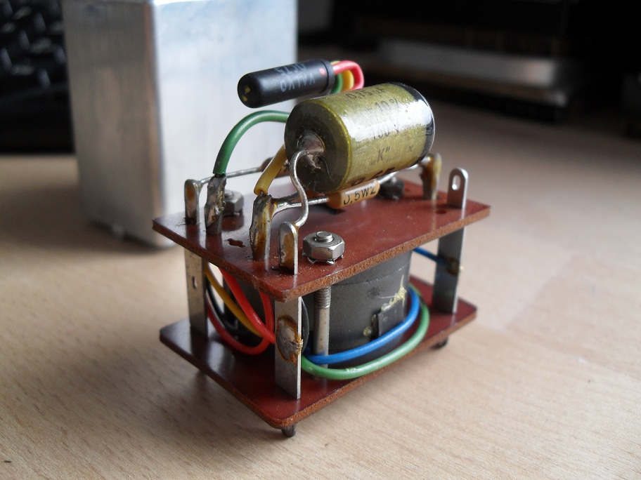

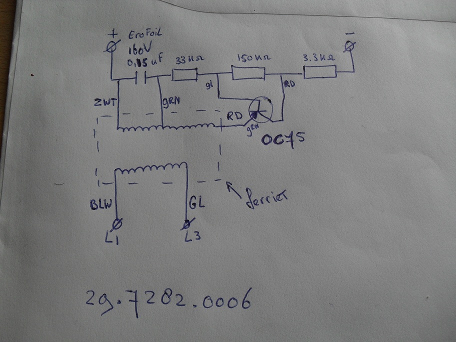

Tijdens het opruimen kwam ik twee van deze ingeblikte modules voor chassismontage tegen. Geen idee waar ik ze ooit uitgehaal heb. Ze bevatten beide een in ferriet ingepakte spoel, een OC75 en wat weerstanden en een condensator. Ik heb even snel een schematje opgesteld, heeft iemand enig idee waar deze in gebruikt werden of wat de functie is?

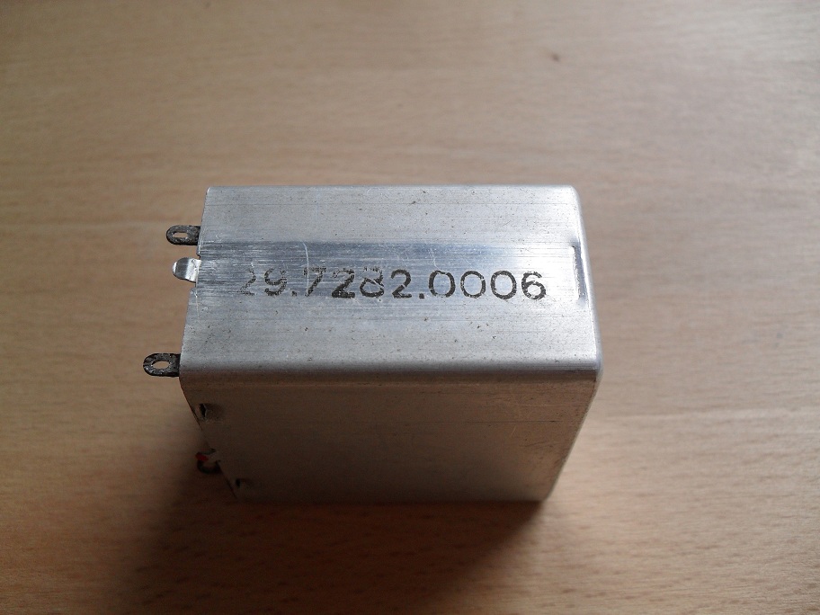

Op beide staat het nummer 29.7282.0006 gedrukt en productiedatum week 9 1965.
Er zitten 4 aansluitingen aan: +, -, L1 en L3

ik vermoed een anodespanningsgenerator voor een (kleine) buizenportable.

Zet 6V op de plus en min aansluiting en kijk dan met een oscilloscoop wat voor signaal er op de L1 en L3 aansluitingen staat.

Suggestie:
Een hoofd oscillator voor een electronisch orgel. Er zitten er dan twaalf in een octaaf en zijn onderling niet gekoppeld. Dit was dan voor de tijd van de zgn top octaaf delers.
Er moet dan wel ergens iets af te regelen zijn, om het orgel te stemmen.
Elke hoofdoscillator had dan weer een rij delers. om verschillende octaven te krijgen.
De delers waren ook weer flipflops met transistoren.

Lijkt op een wis-oscillator van een bandrecordertje uit die tijd.

vraag is eerst en vooral of het wel oscilleert. Zoals het schema nu getekend is gaat dat niet gebeuren, maar ik ga er vanuit dat dit een tekenfoutje is bij opmeten schema.

Zou een foutief getekende Hartley oscillator kunnen zijn.

Is groen zeker de middenaftakking?

Dat is een kenmerk van een oscillator volgens Hartley.

Yep, maar je zou verwachten dat de middenaftakking aan de emitter hangt. Ik denk dat de vraag van Hersteller in dat licht bekeken moet worden. (zoals hier getekend is het een GCS schakeling en er moet meer spanning naar de basis komen dan de emittor afgeeft om te oscilleren)

Precies, ook omdat de aansluitingen van de trafo de enige zijn die niet op zicht te constateren zijn. Daar is dus de grootste kans op vergissingen. Mogelijk zit aan de andere kant een stickertje.

Om even het een en ander uit de wereld te helpen, nee er zijn geen stickers of andere aanduidingen aanwezig, nergens. De trafo kan niet open omdat het ferriet van binnen dichtgegoten is.
Wat wel kan is dat inderdaad de middenaftakking verkeerd getekend is.
Dat zou betekenen dat de primaire spoel over de condensator staat en de middenaftakking aan de emitter van de OC75 hangt.
L1 en L3 zijn aansluitingen van een compleet separate wikkeling overigens die verder nergens aan hangt. Dat zou dus de RF uitgang moeten zijn als het een Hartley is. Ik zal er komende week eens aan meten.

De aftakking is met een ohm meter wel te bepalen. De hoogste weerstands waarde is die van de twee "helften" in serie. De andere metingen geeven twee waardes, die samen de hoogste waarde geven. Dergelijke spoelen zijn elden met verschillende draaddiktes gewikkeld. Wel kunnen de helften verschillend zijn, omdat het niet echt een aftakking in het midden is en ook omdat de omtrek van de spoel steeds groter wordt en de windingen dus langer.
