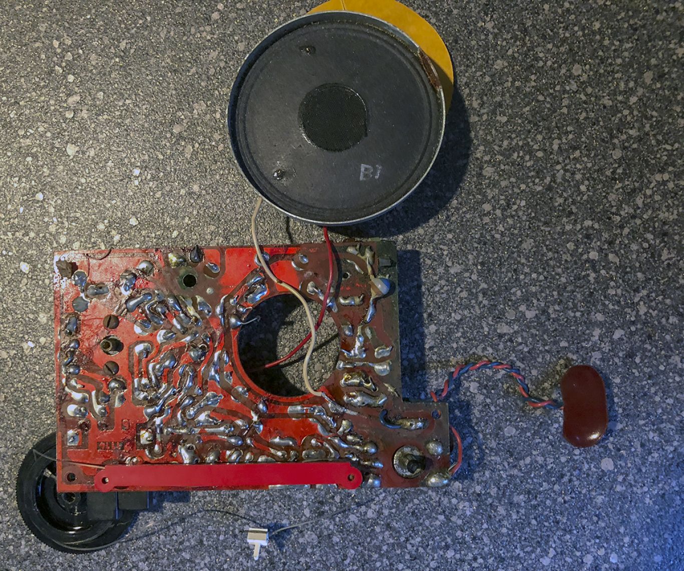

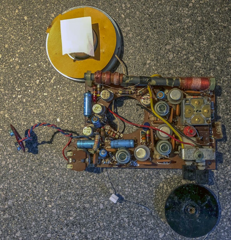

Ik heb deze vanmiddag op een rommelmarkt gevonden. Helaas heeft het apparaatje wat waterschade waardoor het afstemscherm z'n originele kleur niet meer heeft, ik heb er een wit papiertje achter gedaan om de letters en cijfers zichtbaar te maken. Ik voeg een aantal foto's toe van binnen- en buitenwerk. De foto's heb ik met m'n telefoon gemaakt, hopelijk zijn ze duidelijk genoeg.

printje doet me denken aan optalix en Reëla.

Bingo!! Hartelijk dank voor deze tip, Kris! Het is de Reela pocket 64.
https://www.radiomuseum.org/r/reela_pocket_7.html
Nou 's kijken of ik een schema kan vinden. Het eindversterkertje doet het nog, maar het ontvang gedeelte is "dood". Verder wordt de batterij warm als ik er een tijdje spanning op gezet heb, mogelijk een transistor, die kapot is of een Elco.

Geweldig, hartelijk dank, Jan. De "stroomslurper" heb ik al gevonden, een lekke(nde) elco. Nog geen ontvangst van zenders. Als ik ~470kHz, gemoduleerd met 1 kHz op de laatste AF zet, komt er een mooie pieptoon uit de luidspreker, echter als ik dat eerder in het circuit doe, dan is de 1 kHz veel minder sterk. Ik zoek verder!

Inmiddels heb ik het tweede probleem gevonden, een "whisker" in de oscillator transistor tussen de basis en de behuizing. Er komt weer "radiomuziek" uit het speakertje (ik heb er tijdelijk een AF116 in gezet)

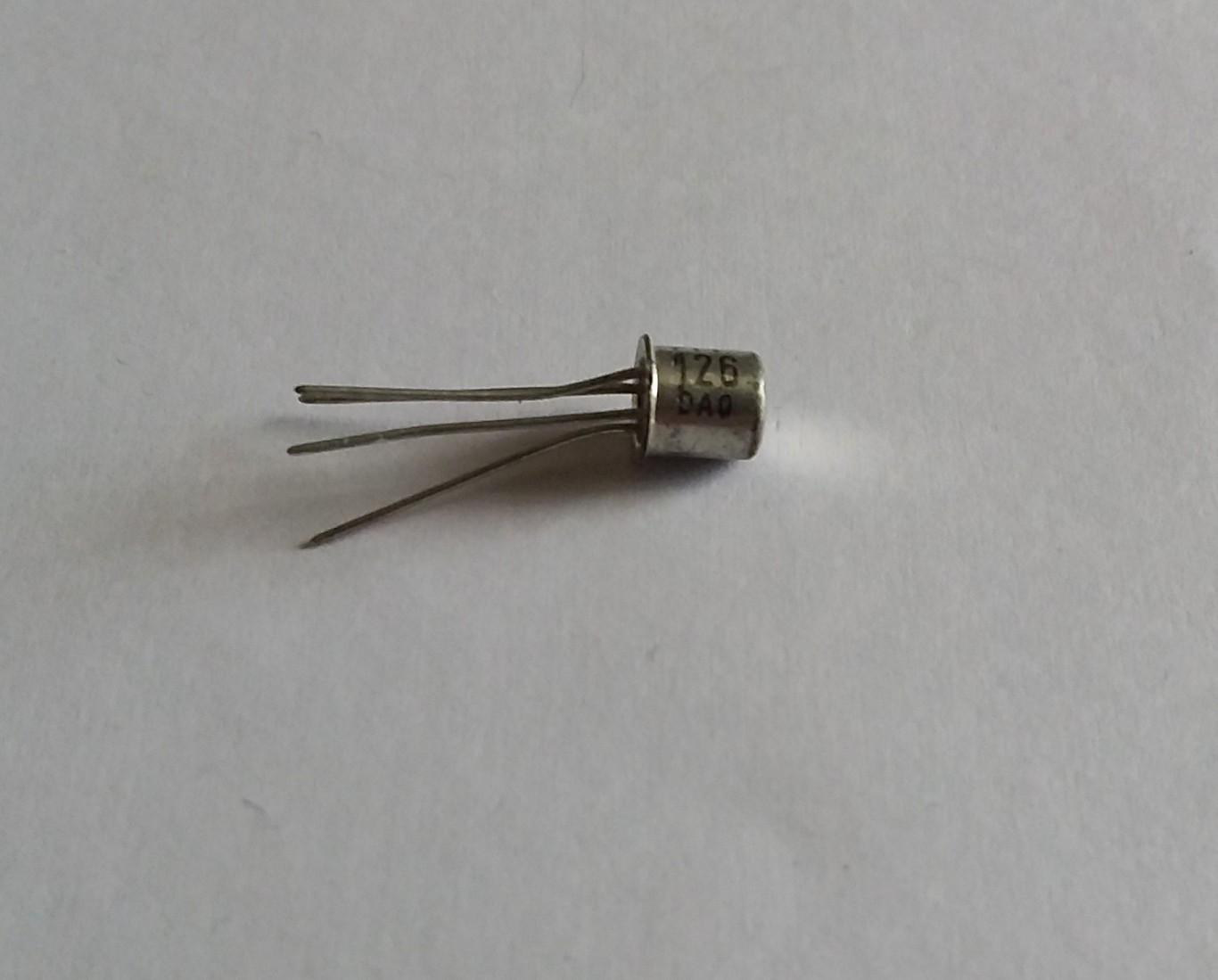

Een AF127 heb ik niet voor je maar wel een AF126 en die is hetzelfde (zie foto) bij interesse stuur maar even een mailtje.

Ik zie dat je al een vervanger aangeboden hebt gekregen. De snelste fix waar hij het meestal toch wel een tijdje mee zal doen, is even de soldeerbout erop. Er zijn ook mensen die zelfs de moeite nemen om een gaatje te boren en het huisje te spoelen, maar dan is een vervanger minder werk.

Bedankt voor je tips, met de vervanger van Jan gaat het helemaal goed komen. Ik las dat door het vervangen van een AF-11x door een AF-12x de gevoeligheid van de ontvanger mogelijk ook verbeterd.

Dankzij jullie hulp en de AF126 van Jan kan ik weer naar de ouderwetse middengolf luisteren
