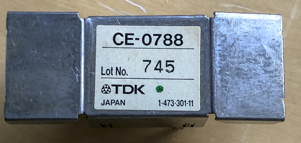

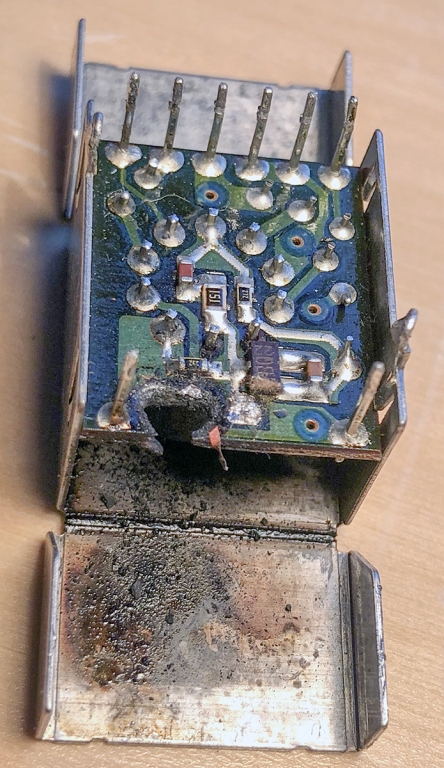

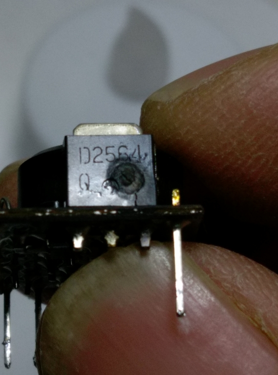

Ik ben bezig m'n (video) DV bandjes naar HD te kopieren en daartoe heb ik een Sony DHR-1000 via de FireWire met de computer verbonden. Helaas was er een probleem met de voeding van de DHR, zie ook de foto hieronder, een transistor (D2564) in de DC-DC converter voor onder andere het display was letterlijk uitgebrand. Via wat googlen heb ik gelezen dat de D1819 een goede vervanger hiervoor is, echter beide transistoren heb ik tot nu toe niet kunnen vinden. Weet één van jullie misschien waar die D1819 of D2564 te koop zou kunnen zijn of, beter nog, waar ik een complete TDK CE-0788 zou kunnen vinden? De vcrshop biedt wel kapotte DHR-1000's aan, maar die zijn nogal prijzig en ik loop dan het risico een apparaat te krijgen met hetzelfde probleem.

Ik had hetzelfde probleem en heb hiervoor de 2SD1815 gebruikt.

De complete TDK CE-0788 heb ik ook niet gevonden, heb zelfs een mail naar TDK gestuurd maar die kennen dat na 20 jaar zelfs niet meer.:-D

Bedankt voor de tip, Cees. De BC847BW zou moeten werken denk ik. Ik vermoed dat de BC547 niet zwaar genoeg zal zijn. De transistor, die erin zat, was helemaal verkoold, veel te heet geworden. Het is ook een "raar" ontwerp, een paar onderdelen in een klein metalen doosje, dan kan de hitte ook moeilijk (niet) weg.

Bij mij zag de defecte er zo uit en de 2SD1815 heeft precies dezelfde vorm:[image]
