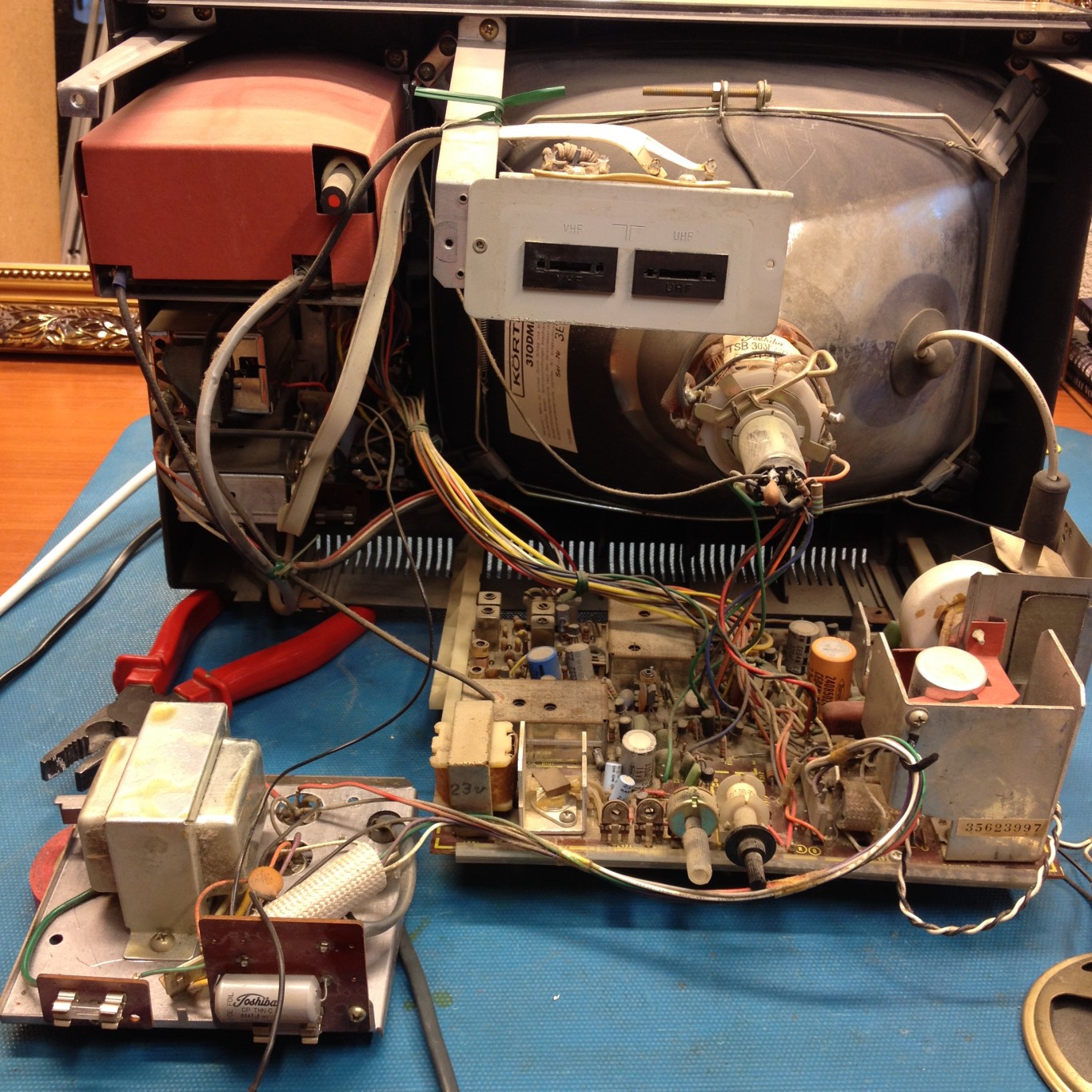

Het is altijd nuttig een foto van het binnenwerk te posten. Körting speelde in die tijd wel eens buurtje leen voor andere merken. Misschien gaat er bij het zien van het chassis wel hier of daar een belletje rinkelen.
Doc Körting All-Transistor 671/487 KO. Nr. 52178
door Cornelisjan
, Lunteren, 17-06-2019, 20:12 (2565 dagen geleden) @ kris
Gewijzigd door Cornelisjan, 17-06-2019, 20:21

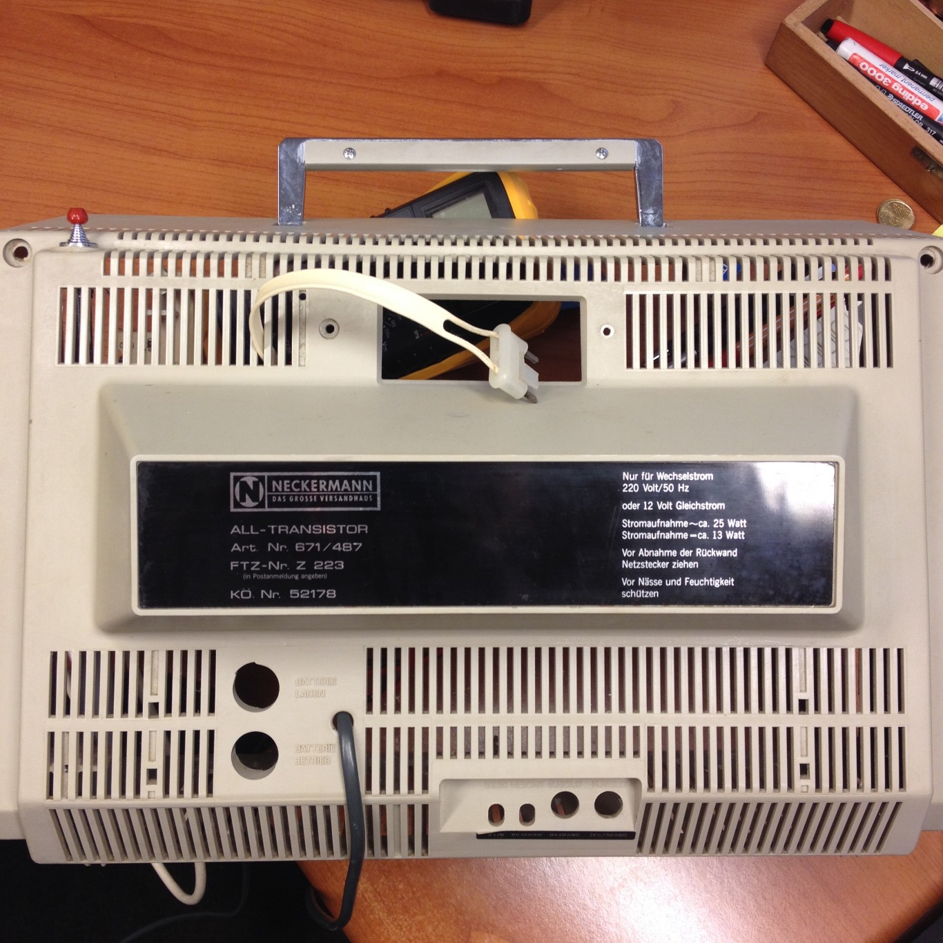

Bij deze Kris. Er zitten opvallend veel Toshiba componenten in en dit toestel heeft ook een radio met MW en FM aan boord.

Zo aan de opbouw te zien zal dat ook wel een Toshiba zijn. Portables werden ook door andere merken wel vaker geïmporteerd.

Ja het lijkt er inderdaad sterk op dat dit chassis uit de Toshiba fabriek komt.
Wanneer bovenstaande conclusie juist is, nog uitzoeken welk type Toshiba overeenkomt.

Maar voor Toshiba lijkt het me een wat onverzorgd chassis . 't kan natuurlijk wel..was uiteindelijk duidelijk low cost voor de winkelketen..

door RenéDaemen
, Zaanstreek, 18-06-2019, 07:33 (2564 dagen geleden) @ Cornelisjan
Als ik de sticker op de kast zie.
Moet je onder neckerman kijken
Körting is overgaan in neckerman..
Dus. Daar onder kijken
Toshiba is gewoon merk elko zegt verder niets
Ik ben ook in philips k9 grijze nichicon elko gezien ipv blauwe philips elko’s

Onder Neckermann kijken, maar waar moet je zoeken dan? Hoe dan ook heeft het ding een Körtingnummer, ook al is het een Neckermann-artikel.
Overigens is Toshiba natuurlijk niet 100% zeker, maar het ding is NIET in Duitsland gemaakt. Als de papiercondensatoren, beeldbuis en halfgeleiders allemaal Toshiba zijn, is de kans best groot op Toshiba, of een subcontractor die zaken doet met Toshiba. De bouw oogt zeer Japans (maar rond die tijd begon het uitbesteden in de regio ook al een beetje).

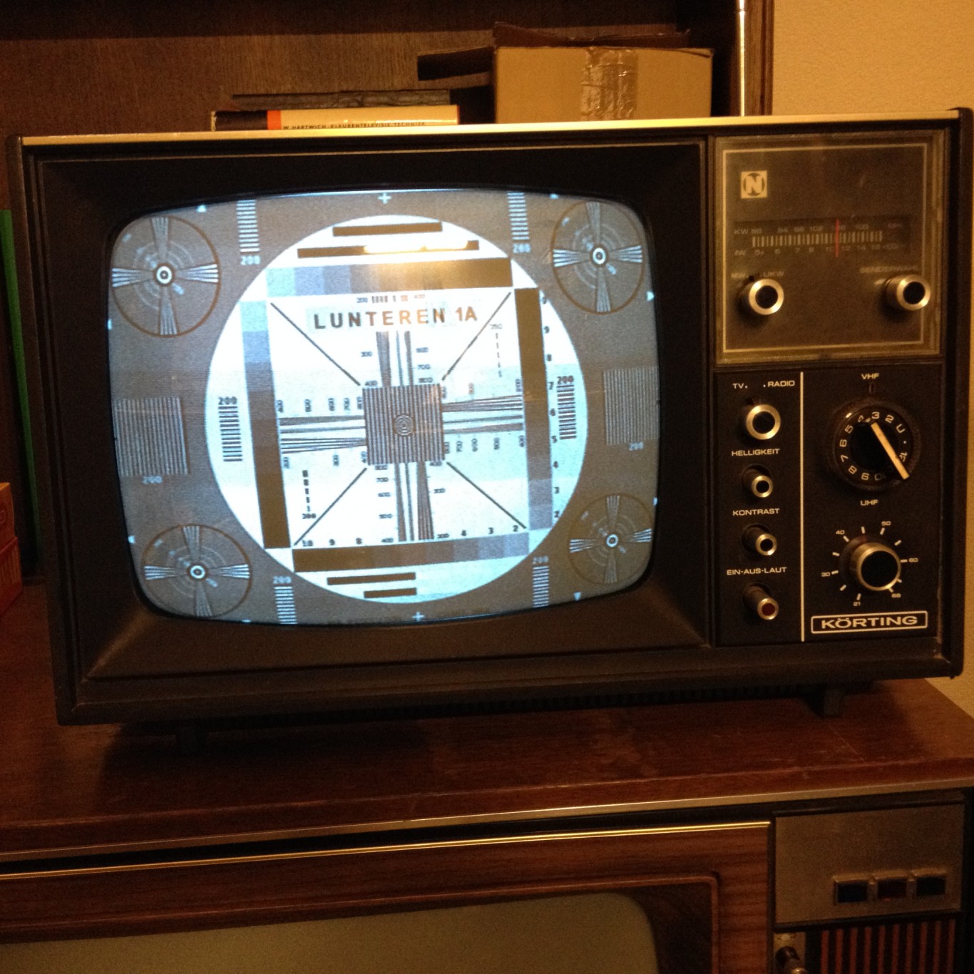

Opgelost Doc Körting All-Transistor
door Cornelisjan
, Lunteren, 24-06-2019, 10:49 (2558 dagen geleden) @ kris
Gewijzigd door Cornelisjan, 24-06-2019, 11:22
Als het niet kan zoals het moet, moet het maar zoals het kan.
Het werkt weer, en zonder schema
![[image]](images/uploaded/201906240849445d108ea82d73d.jpg)
door Erik
, 24-06-2019, 21:07 (2558 dagen geleden) @ Cornelisjan
Netjes
Beeld geometrie is ook perfect, dat zie je niet altijd.
Waren er nog specifieke fouten die opgelost moeten?
