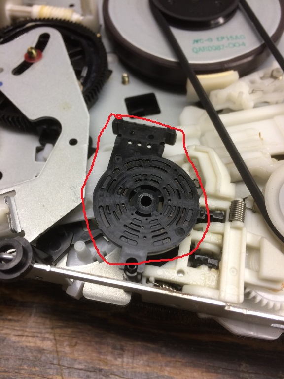

Ik ben bezig met de reparatie van een JVC video HR-J674
Hiervan is de mode select switch defect, deze is uit elkaar gevallen en niet meer te repareren helaas.
Ik heb al wat op internet gezocht maar is zoiets nog aan te komen?

Geef wat meer detail,
Ik heb wat video spulletjes maar zie zo echt niet wat de bedoeling is.
Hoe ziet dat er dan orgineel uit?

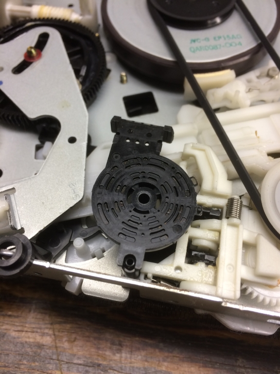

, Oosterhout NB, 19-06-2019, 08:11 (2622 dagen geleden) @ Maurice
![[image]](images/uploaded/201906190610055d09d1bd08000.jpg)
Het gaat om dit onderdeel.
Rood omcirkeld.
Ik heb er verder helaas geen nummer van of zo.
René

Hallo René ,
Meestal kan je die modeswithen openmaken
(kliksysteem) en dan de contacten reinigen.
Ik heb dit vroeger meermaals toegepast met succes.
Grt Staf

, Oosterhout NB, 19-06-2019, 08:52 (2622 dagen geleden) @ Staf
Hoi Staf,
Klopt, heb ik vroeger ook vaak gedaan.
Is ook het eerste wat ik geprobeerd heb, echter bij deze is het sleepcontact afgebroken, helaas.
Dus toch op zoek naar een andere.
René

, 19-06-2019, 12:24 (2622 dagen geleden) @ pe1dpf
Rene, er hoort nog een rondsel bovenop?Ziet dat ding er zo uit?Kan daar nog aan komen, prijs zal zo rond 10 euro liggen.Als je zaterdag in Driebergen komt zaterdag, kan ik het voor je meenemen,want ik moet het ook bestellen.Hoor het wel.He krijg de foto er niet op, kent het bestand niet.Maten heb ik wel, lang 35 mm, breed 25 mm en hoog 15 mm. Onderdeel nummer is QSW0554003.
mvg, Maarten.

Hallo Maarten,
Wat je ziet op de foto is de achterkant.
Het rondsel zit aan de onderkant.
Ik heb jou nummer gegoogeld en dat is degene die ik zoek.
