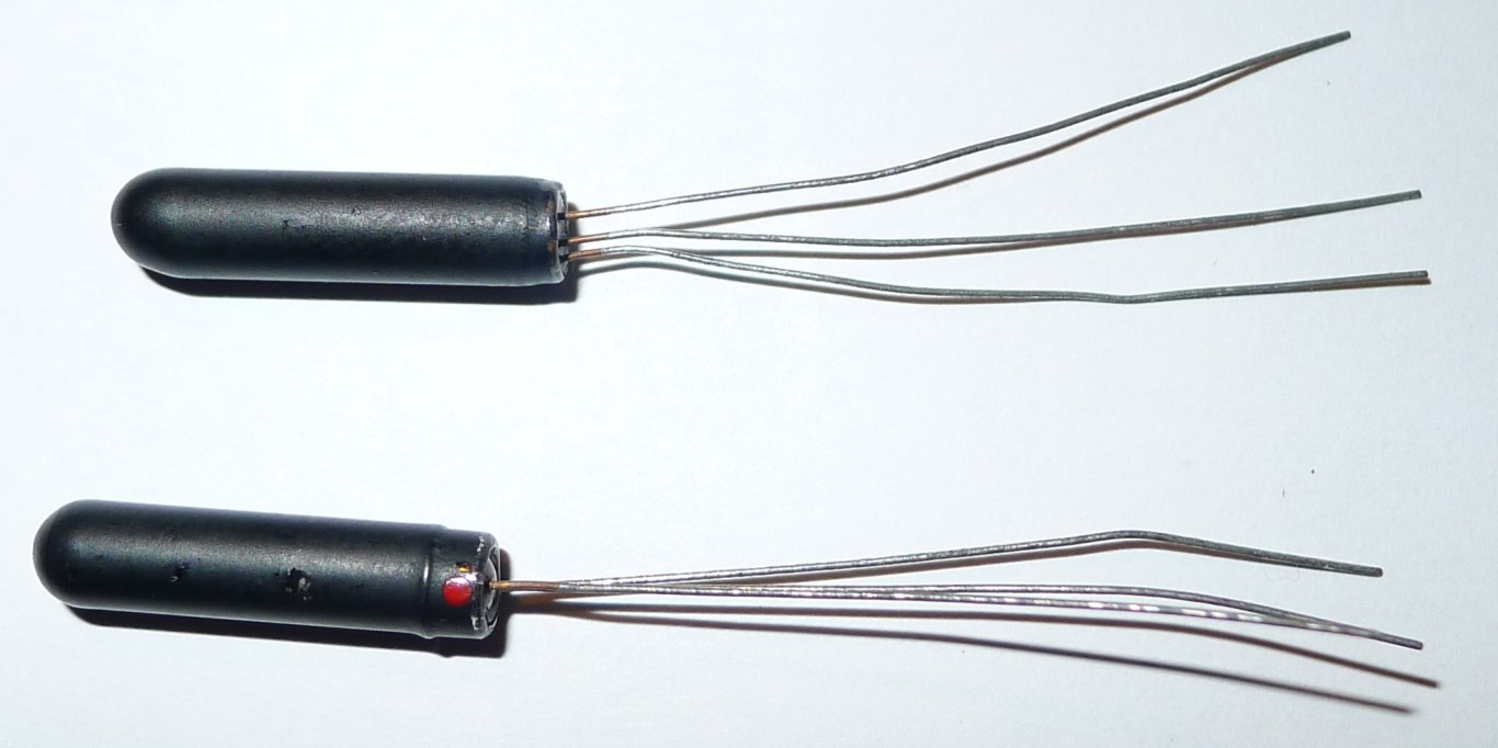

Deze twee PNP geraniumpjes, eentje met een ribbeltje in het huisje en een rood puntje, de andere helemaal zonder kenmerken, lijken me langer van behuizing dan wat ik me herinner van OC71 e.d. namelijk ruim 20mm. Ze zullen wel verkocht zijn geweest als goedkope experimenteertorren.
Heeft iemand enig idee van fabrikant of type?

Ik had van een voormalig servicemonteur wat transistoren gekregen die er uit zien als extra lange OC74's dus met een metalen kapje,maar op enkele was nog net OC80 te lezen.
Bij de meeste was het typenummer er al lang af gesleten.
Dat was nog vrij lastig zoeken maar dit bleken schakeltransistoren van Valvo te zijn,ze kunnen dicht 32 volt weerstaan en open 500 mA,grensfrequentie 2 MHz.
Voor deze transistoren zal je wel in dezelfde hoek moeten zoeken.

Onderste herken ik als OC13 experimenteer transistor uit de eerste Philips EE dozen.
