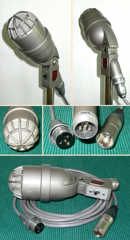

Ben nog steeds [image]op zoek naar de 4 polige contra connector voor een philps el 6020 microfoon,
wie kan mij (uiteraard tegen vergoeding ) aan helpen.

Als je het aansluitsnoer op de foto niet bezit, kun je het deel op de microfoon (tijdelijk) vervangen door het driepolige deel, dat je ook vindt op de Philips versterkers uit die tijd. Afhankelijk van de toepassing kies je dan voor de huidige apparatuur 500 Ohm en voor een buizen ingang zonder step-up trafo 10.000 Ohm. Die laatste laat geen erg lange kabels toe zonder hoge tonen verlies. Ingangstrafo's van Sennheiser 1:15 moet ik nog een aantal hebben. Daarmee maak je een buizeningang laagohmig en gelijktijdig symmetrisch.
