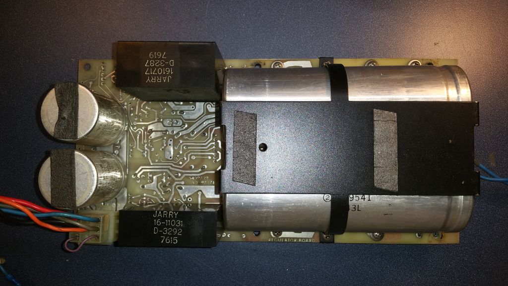

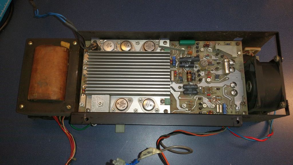

Ik zoek 2 stuks Voeding elko's van het maatje gigantisch.
14cm lang met schroef bevestiging.
24.000uF 50V-Mag ook 22.000uF zijn, als maar minstens boven de 10.000uF is.
Dit om een oude voeding mooi in orde te krijgen.
Uhh? Oude elko's?
Ja, zeker dergelijke oude elko's kunnen over het algemeen nog uitstekend presteren.
Mits netjes tot leven gebracht.
Huidige zijn mishandeld destijds door naar blijkt een half defecte brugcel.
evt te ruil enorme Elko potten 22.000uF/100V.
Ze zijn fysiek veel te groot om in deze voeding te plaatsen namelijk.
Hier wat ik zoek.

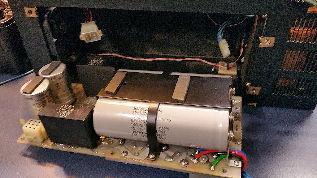

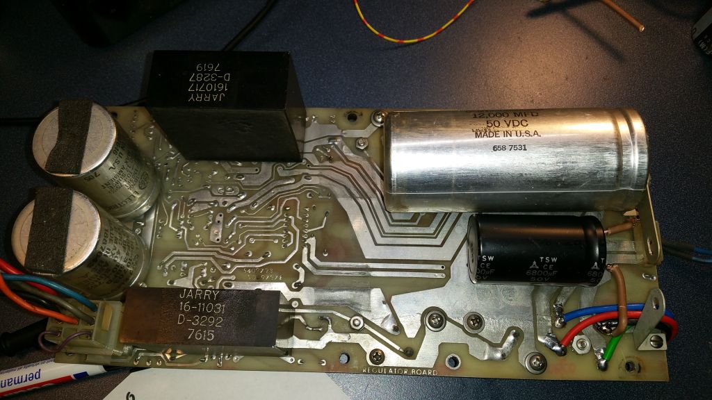

Jammer Anton,
Ze zijn te dik.
Super dank voor het zoeken!
Zelf heb ik de Philips 22000/100V dia 7,5cm bij 10,5cm.
Max is Dia 5,20cm,
schroef hart-hart is 2,20cm
Punt is zitten achter op de print in een klem en dan in een box.
Zie afdruk op de beugel die zit tegen het ijzer van de box reeds.
Voorlopig zit het zo 12000uF en 6800uF
Werkt voor nu maar is krap aan betreft capaciteit denk ik.

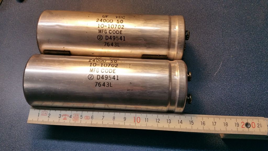

door Oldtimer @, Oegstgeest, 08-07-2019, 01:21 (2603 dagen geleden) @ Maurice
Maurice,
Ik heb hier de gezochte elco's liggen, zie de foto.
De maten kloppen met wat je in je berichten hebt opgegeven.
Ik zal ze eerst even testen en als ze goed zijn stuur ik ze (gratis) naar je op.
Stuur maar alvast een e-mailtje waar die dingen heen moeten.
Willem

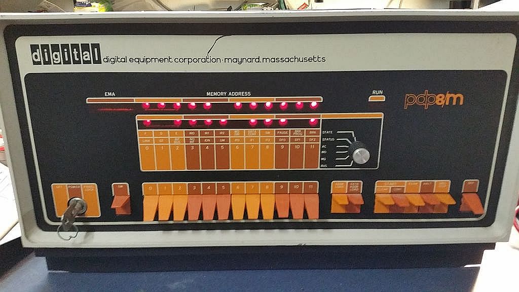

door Maurice ⌂ @, Dordrecht, 08-07-2019, 21:09 (2602 dagen geleden) @ Dominic
Gewijzigd door Maurice, 08-07-2019, 21:12
Zoals Roland al aangaf de PDP8/M
De PDP1123 is zover klaar en werkt naar behoren.
Is na 27 jaar terug rechtmatige eigenaar mijn broer:-P
Dus kan ik daar gewoon mee blijven spelen.
Eindelijk PDP8 eens opgepakt.
Er brand al wat ledjes maar nog geen leven verder.
Is zo'n lang project.
Datum stempel is 1974.
maar goed, na decennia op de plank ieder geval nu al wat brandende Leds.

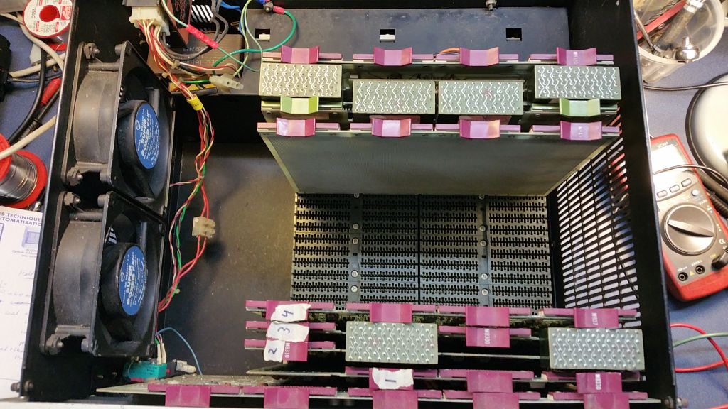

Nu aan debuggen waar het op TTL en signaal niveau fout gaat.
Vooraan onder de processor printen.
Boven aan RINGKERN geheugen van 8K (3 printen)
Laatste weer een CPU kaart tbv "Bus Load"
Kaart in midden is enkel een afscherm Shield kaart.

door Maurice ⌂ @, Dordrecht, 12-07-2019, 21:38 (2598 dagen geleden) @ Maurice
Met werkelijk grootste dank aan Willem!
Tot op de mm exact identiek.
Voeding werkt voortreffelijk.
Namens de voeding, dank.
