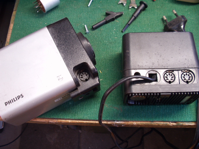

Wie kan mij helpen aan documentatie van deze Philips LDH4430 zwart/wit video camera. En met name de kabel van 7pol. naar 5pol. DIN welke tussen de camera en voeding zit.

Zou ik eens die camera open halen.
Maar al te vaak is het dan heel eenvoudig.
Men vind een rode draad en een zwarte draad.
daarnaast een coax kabeltje aangesloten.
Ten minste als je geluk hebt.
Anders wordt het draadjes volgen en kom je vast uit op iets van een printje.
Voeding dan vaan een elko, flinke, aan het begin.
Die is snel gevonden en zo dan ook de + en min.
Als je pech hebt is het een oudere camera met meerdere voedingen.
dan wordt het lastig.

De Din-Bus zit op de print gesoldeerd waar ik moeilijk bij kan, dus zal ik hem eerst verder moeten slopen.
De voeding geeft een spanning af van 7.5V waarvan de "-" aan massa ligt, dus dat zal ook de "-" van de camera zijn dan moet ik de "+" er nog even bij zoeken.
Een coaxkabel zit er ook niet in maar een van de aansluitingen loopt wel rechtstreeks naar de emitter van een tor BSW68, kan een videodriver zijn??

probeer voedings onderdelen te zoeken.
wat grote elko of zo .
dat moet naar de DIN gaan.
Video meestal composiet dus een + en massa.
Massa ook de min voeding.
emitter kan heel goed.
Ieder geval geen ingang.
Indien er IC's in zitten zoek je de datasheet op.
Zoek de voedingspennen op.
Zoek de bedrijfsspanning op.
Zet na puzzelen er 7,5V op en bekijk of de voeding op het IC ook kloppen volgens datasheet.
Die 7,5V is dat DC of AC.
Kan nog zijn dat +5V en -5V gemaakt worden in de camera.
Dan dient 7,5V AC te zijn.
