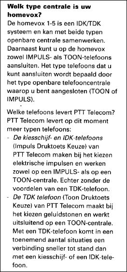

Ik heb de gebruiksaanwijzing er eens op nageslagen en het blijkt dat de centrale kan werken met toon en kiesschijven. Dat wordt echter bepaald door de ptt telefooncentrale en die zijn tegenwoordig alleen maar toon gestuurd.
Kennelijk vindt in de homevox geen omzetting plaats.
Een stukje uit de gebruiksaanwijzing:
Voor een leek behoorlijk onduidelijk!!!!!!
