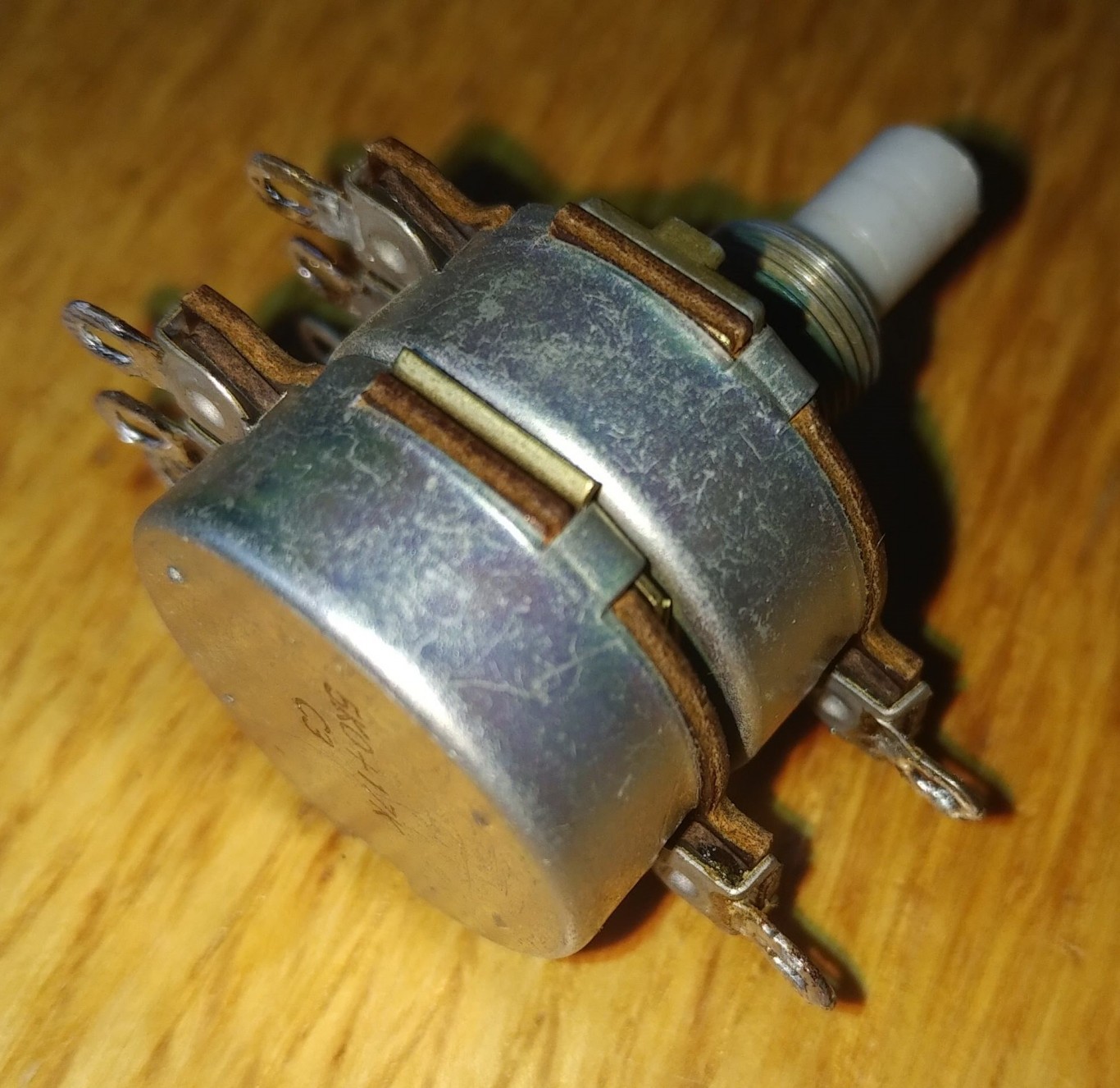

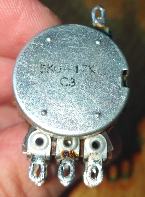

ik ben op zoek naar 1 of 2 potentiometers voor mijn destijds zelfgebouwde versterker uit het Philips bouwpakket NL 6923.
Volgens de opdruk en beschrijving 17.000 + 5.000 ohm logaritmisch. Dus met een aftakking op 5 k. (stereo)
Deze potentiometer kraakt niet maar heeft een eigen leven. Het volume schommelt op en neer zonder dat je eraan draait en dat in beide kanalen.
Wie weet waar zulke potentiometers nog te koop zijn of wie heeft er nog 1 of 2 goede liggen die ik zou kunnen overnemen?

door humfred ⌂ @, Dubai / Ras al Khaimah, 17-08-2019, 15:37 (2563 dagen geleden) @ Alex P
De potmeter is inmiddels in de Emiraten aangekomen en ik heb hem er vandaag ingezet.
De versterker werkt weer prima en alle problemen zijn weg. Mooie gelijkloop en geen volume variaties meer zonder dat je eraan draait.
Dus kan ik hem weer in de kast inbouwen en kan ie weer een lange tijd spelen.
Nogmaals mijn dank aan Alex voor de ongecompliceerde en vriendelijke hulp.
Deze versterker bouwde ik al in 1973 voor zover ik het nog na kan gaan en heeft me op al mijn verhuizingen begeleid. Dat was in Canada, Duitsland en nu de Emiraten. Alles bij elkaar 46 jaar. Best wel een prestatie als ik eraan terug denk. En veel (muziek) plezier en herinneringen aan gehad.
