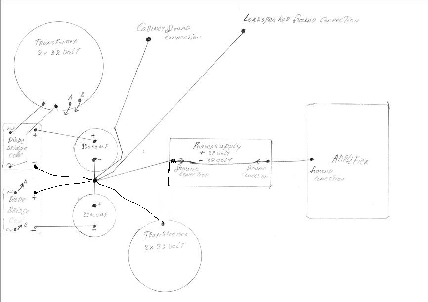

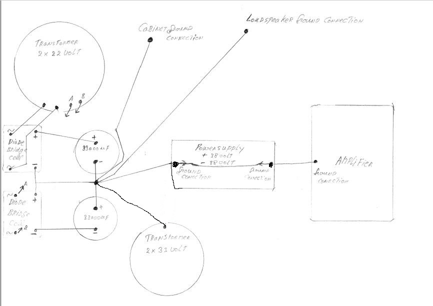

Wat is wijsheid wat betreft de bedrading van het aardcircuit in mijn Kaneda versterker.

Allemaal een beetje vaag. Voor de 2x22volt kan zondermeer een brugcel vervallen. Waar dient de trafo 2x 33volt voor. Wat stelt de voeding 2x 38 volt voor?.
Ik heb diverse fraai ogende high end versterkers gezien, die van binnen een grote puinhoop waren. Dit gaat vermoedelijk dezelfde kant op. Waar zijn de eindtrappen en heel belangrijk waar zijn de voor en stuurversterkertrappen? Hoe zijn de voedingslijnen ontkoppeld?
Engels bekt misschien lekker, maar het ontwerp wordt er niet beter van en voor de onderdelen zijn er prima Nederlandse benamingen.
Niet alleen het aardcircuit in een versterker is belangrijk, de positieve en negatieve voedingslijnen verdienen ook behoorlijk aandacht.

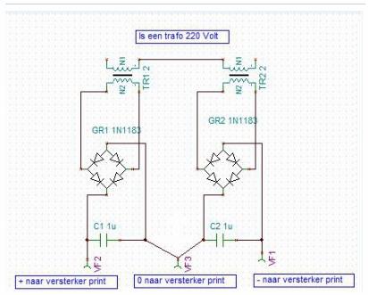

Met mijn huidige klasse A mono versterkers, is door mij ook gewerkt met dubbele brugcellen, weliswaar met andere elco`s maar het werkt goed, dus vandaar deze keuze.
![[image]](images/uploaded/201907271859135d3c9f01be9eb.jpg)
Het ging om de twee schema`s van de aard/massa verbindingen.
Er is een keuze te maken tussen de twee afbeeldingen, mijn vraag was welke geeft de minste problemen.

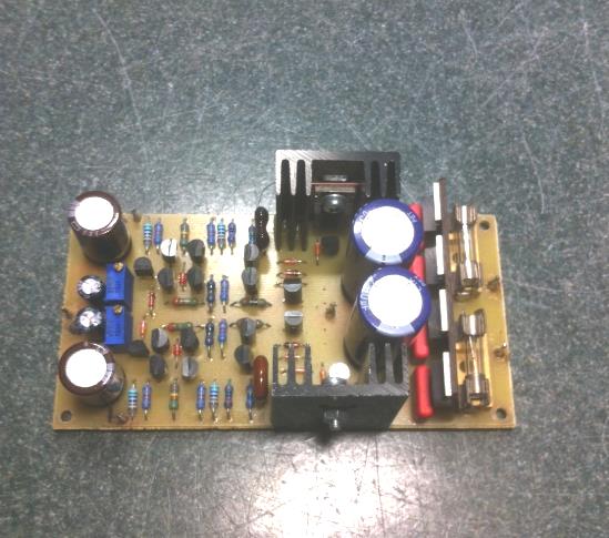

Hier een foto van de + 38 volt en - 38 volt.
Groet,

, Dordrecht, 27-07-2019, 19:19 (2583 dagen geleden) @ Pim
Ster ground is altijd goed.
Voorkomen van kringstromen via de grondplaat is een eerste
om bromspanningen te kunnen ondervangen.

, 28-07-2019, 11:08 (2583 dagen geleden) @ Maurice
Hoi Maurice,
Welke van de twee tekeningen lijkt jou de meest aangewezen om te gebruiken?.
