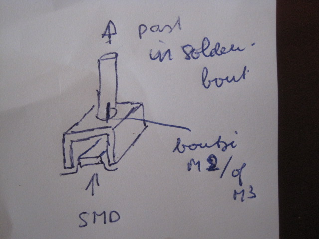

Nog niet zo lang geleden een mengpaneel gerepareerd, waarvan de voedingsspanning 2x26 volt geworden was. 16 SMD ic's naar de ic hemel. Ik heb ze eruit gesoldeerd met een stukje koperen waterleidingbuis. Een stukje buis van bijv 1 cm over de lengtegte openzagen en op een ijzeren blokje in model brengen, zodat het precies de breedte heeft van het ic. Met een boutje dat hulpstukje op een koperen pen gezet, die precies in een goedkoop soldeerboutje van de gamma past.
De pootjes heb ik extra soldeer toegevoegd met wat flux. Het soldeerhulpstukje over het ic geplaatst en binnen een paar seconden is het helemaal los gesoldeerd.
Kost wat knutselwerk, maar het blijft bruikbaar een kost weinig.

door Maurice ⌂ @, Dordrecht, 02-08-2019, 16:47 (2578 dagen geleden) @ soundman2
Ja die is ook goed!
Denk in oplossingen.
Stuk koper en wat vijl werk.
Vast hier ook nog wel een halve bout liggen die dat hulpstuk kan gebruiken.
Aan de knutsel..
