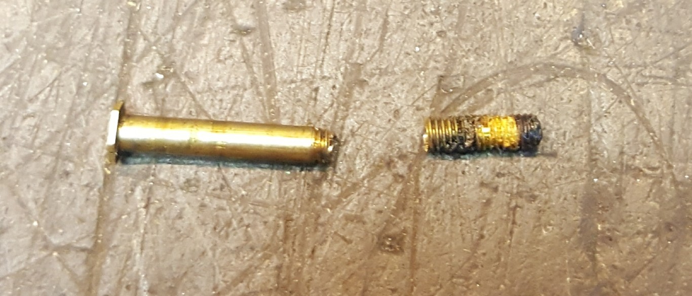

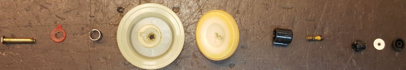

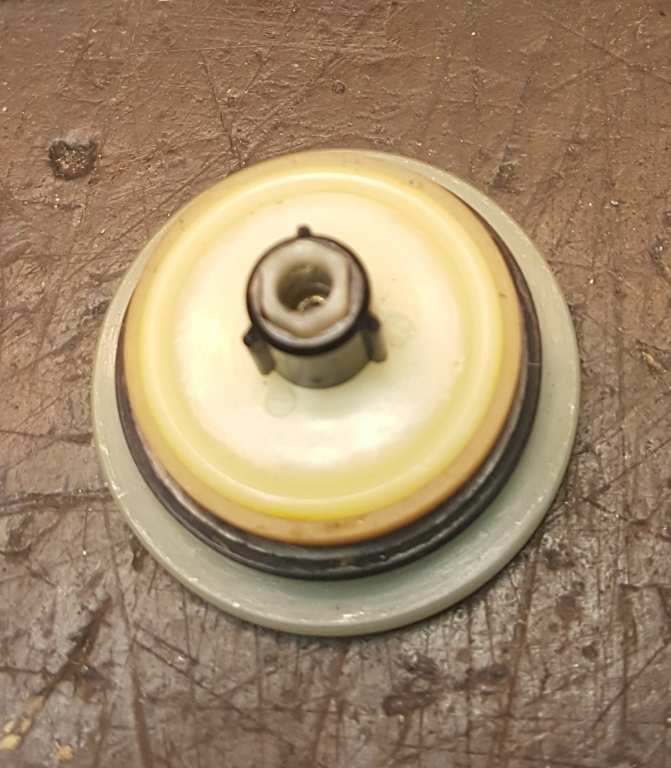

Beste mede hobbyisten,
Voor de reparatie van een Philips N2401 cassette wisselaar zoek ik een complete spoelschotel. Zie ook de foto's hieronder. Aangezien het Philips is, is de kans groot dat dit onderdeel ook in andere cassetterecorders is toegepast. In mijn geval is een messing busje afgebroken wat de spoelschotel bij elkaar houdt.....
Een incompleet sloop deck is ook welkom......
Een optie zou zijn om het messing deel opnieuw te maken, maar wie kan dat dan? Het is wel priegelwerk.....
spoelschotel voor Philis N2501 of vergelijkbaar
door focus103 @, Zaandam, 04-08-2019, 20:49 (2575 dagen geleden) @ Leo Snoeren
Gewijzigd door focus103, 04-08-2019, 20:53
Als je een gat kan boren in de twee delen?
Dan zou je een asje daar in kunnen doen, met de diameter van het boortje.
En het geheel weer in elkaar lijmen of solderen.
Bij nader inzien zie ik dat er al een as door heen loopt :-)
Je kan dus ook met koper follie om de breuk wikkelen en dat geheel solderen.
Follie wordt gebruikt voor b.v. glas in lood ramen
door Leo Snoeren ⌂ @, Dongen, 05-08-2019, 15:19 (2574 dagen geleden) @ focus103
Probleem is dat het asje dan dikker wordt en niet meer in de nylon as van de spoelschotel past. Helaas is dat geen optie.......
door soundman2 ⌂ @, Wouw, 05-08-2019, 19:51 (2574 dagen geleden) @ Leo Snoeren
Hoe kreeg Philips dat asgat erin?
Een messing boutje met de goede diameter over de lengte uitboren met behulp van de draaibank?
door Leo Snoeren ⌂ @, Dongen, 05-08-2019, 20:50 (2574 dagen geleden) @ soundman2
Oorspronkelijk is het messing busje gelijmd op een kunststof bus met schroefdraad. het kan dus wel in elkaar, maar nooit meer uit elkaar (tot met messing busje afbrak)
