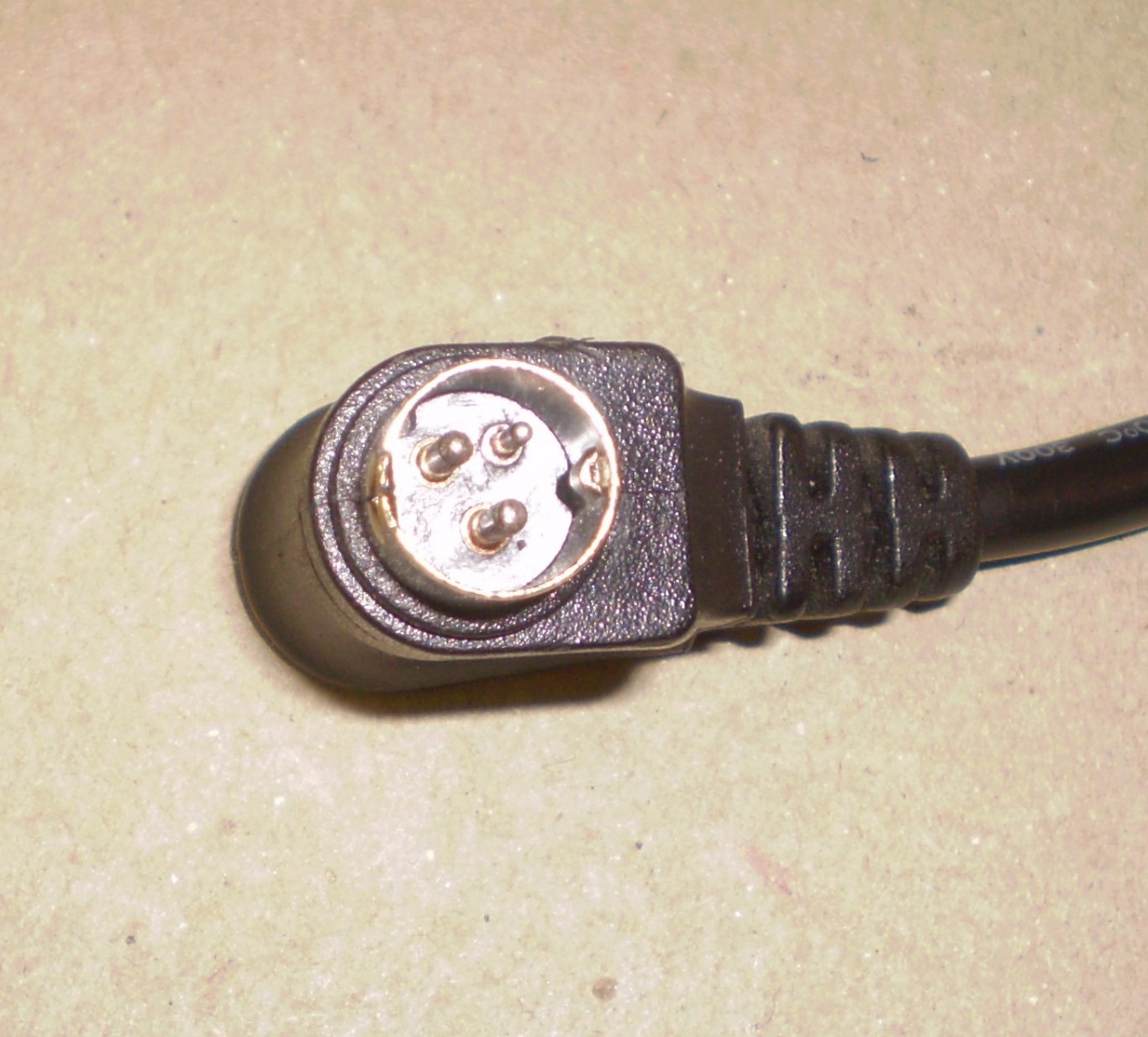

Om een ResMed Cpap (apneu-)apparaat direct op 24V te kunnen aansluiten, zoek ik een connector volgens de foto. De connector heeft 3 pinnen, waarvan er 2 iets dikker zijn dan de derde. De diameter van het metaal is 10mm.
Wie heeft zoiets, of weet waar zoiets te koop is?

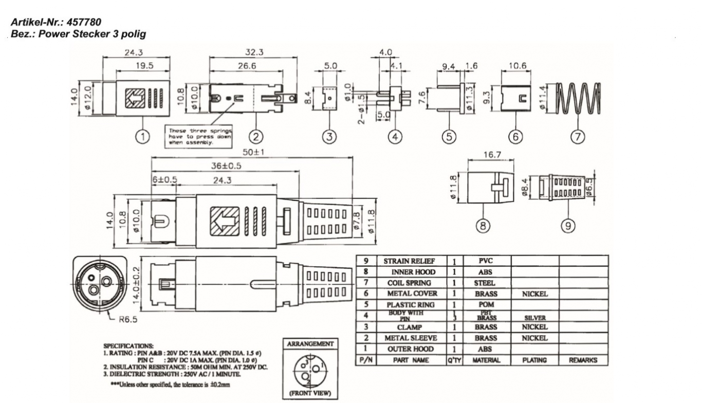

Google op "3 pin mini din"
Edit: zijn eigenlijk geen mini din connectoren, maar lijken er wel op (Kycon YL3), vandaar dat ze verschijnen op de zoekterm. Dus wel even opletten of je de goede hebt.

Otto, bedankt. Het is inderdaad geen echte mini din, maar ik heb hem nu toch gevonden.
