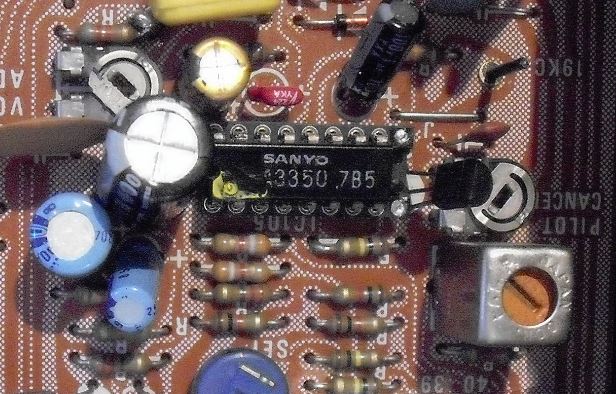

Gezocht stereodecoder ic Sanyo LA3350.
Had er 2 besteld bij Aswo maar die bleken Fake.
en geven alleen maar een motorboot geluid.
de originele wee terug, (die na een half uur verloopt) gaf weer goed geluid.[image]

Ik neem aan dat de spanningen en ook de ontkoppeling daarvan rond het ic in orde zijn?
gezocht LA3350 sanyo
door Goldline @, Oranjedorp, 07-08-2019, 18:24 (2572 dagen geleden) @ soundman2
Ja beste,
bij de originele verloopt de interne voedings-referentie, en dus ook de vco van het pll.
De nep ic's motorboten alleen maar.
elko's rond het ic zijn al vervangen.
de 10 volt voeding is stabiel.

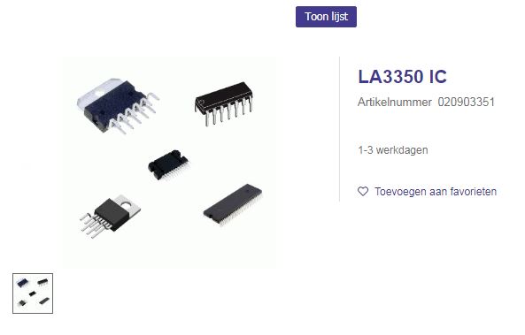

door Huub P † ⌂ @, Krommenie, 08-08-2019, 17:15 (2571 dagen geleden) @ Goldline
WeBe levert old stock, kun je ook wel zien aan het fotootje....
