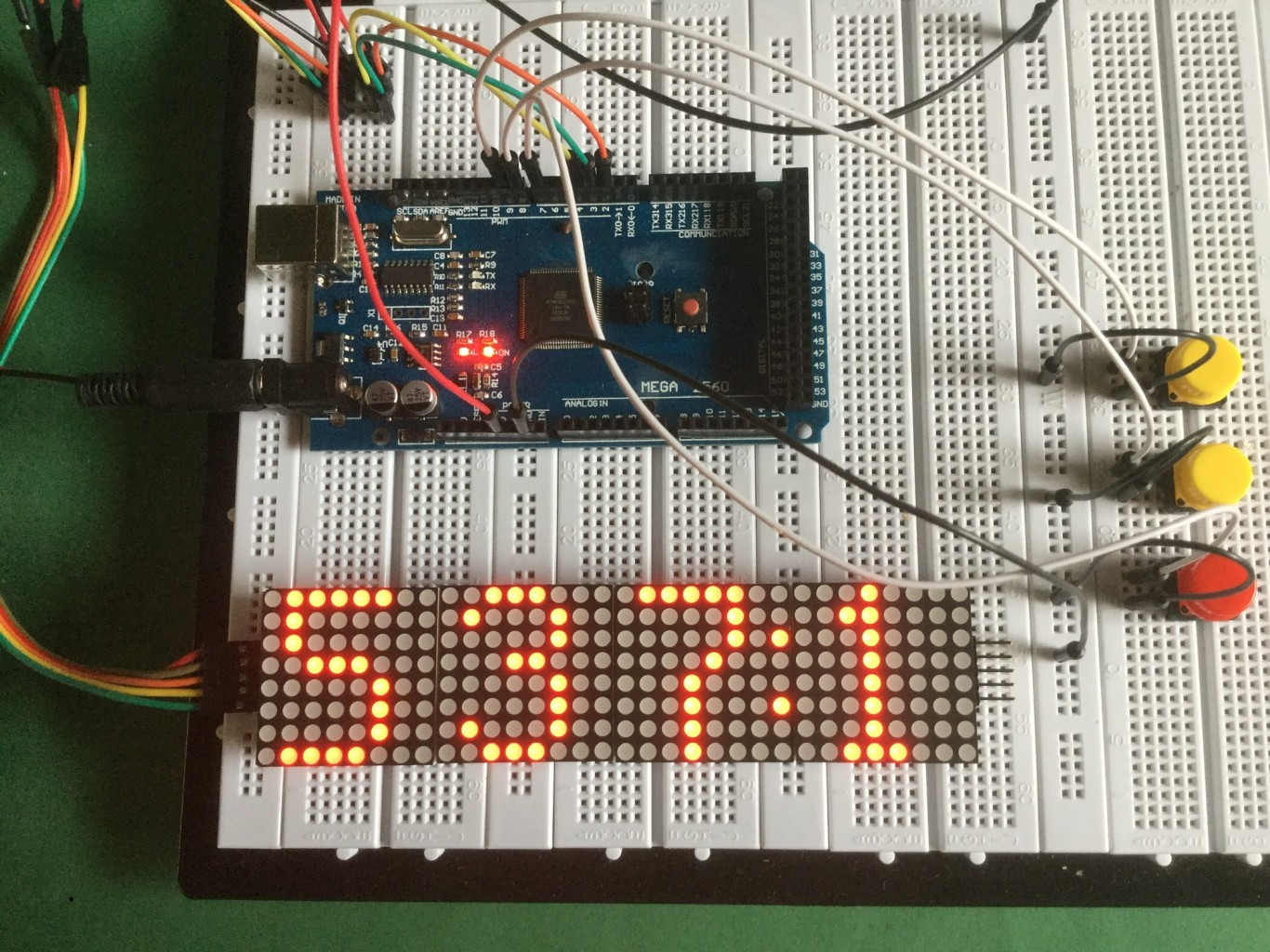

Een volgens beschrijving MAX 7219 led module aangesloten op een Arduino MEGA 2560 met gedownloade sketch en bibliotheek geeft een perfect werkende klok alleen de cijfers staan verkeerd. De cijfers staan precies spiegel verkeerd maar wel recht op.
De klok zou hier aan moeten geven 17:35 maar helaas staat er 537:1 :-(
De vier 8x8 dot matrix displays kunnen niet worden gewisseld want zit samen op één printje.

For using this library you will need to edit MAX72xx.h file for configure the type of LED matrix you are using. In this project we are using FC-16 Chinese module.
How to solve mirror image and orientation problems of matrix display if you are using old MD_MAX72xx library.
https://www.etechpath.com/how-to-control-max7219-led-matrix-with-esp8266-wifi-module/
Denk dat bovenstaande zal helpen.
Is simpel de volgorde aansturing van de segmenten.
Dat is dan OP dat segment printje, die volgorde is kennelijk anders
als in de file staat.
Volgorde nu is 4,3,2,1
en moet worden 1,2,3,4
