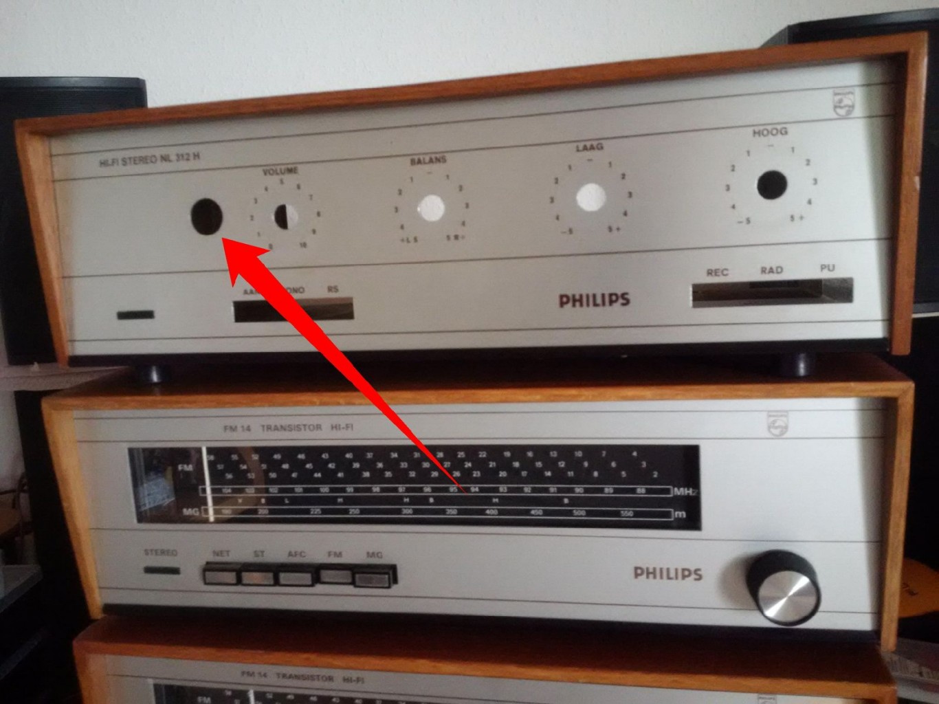

Beste radio vrienden.
Onlangs kocht ik op marktplaats een versterker uit het Philips bouwprogramma van de jaren 70. De NL312H
Het bouwsetje is in redelijke toestand maar heeft wat liefde nodig en ik ben druk bezig het ding weer speelklaar te maken. Nu heb ik een probleem met de frontplaat.
De vorige eigenaar...een onverlaat... heeft een groot gat in de frontplaat geboord voor een hoofdtelefoon aansluiting die er orgineel niet in hoort.
Zo laten wil ik het niet want het gat is veel te groot en foei-lelijk.
Dus mijn vraag is naar ideen hoe dit gat weg te werken is. Of in ieder geval minder opvallend.
De mooiste oplossing zou zijn om de frontplaat te vervangen en mijn vraag is dan of iemand nog zo´n frontplaat heeft liggen. Misschien van een sloper. Ik zou er erg blij mee zijn en over de (on)kosten worden we het zeker wel eens.
Gat in frontplaat wegtoveren
door Maurice ⌂ @, Dordrecht, 17-08-2019, 10:41 (2563 dagen geleden) @ humfred
Je zou er alle hande dopjes in kunnen doen tot aan chrome echter
gat zit ook nog uit midden.
Jammer.
Je zou nog gat opvullen en netjes bijkleuren, echter dat krijg je nooit
100% glad en gelijkend.
Tape op stuk aluminium (of ander super vlak materiaal) plakken,
,dan vlak over gat leggen aan voorzijde,
dan via achterzijde gat opvullen.
Voorzijde bijkleuren met penseel en wat verf.
Front scannen, bewerken en printen op nieuw stuk aluminium.
Denk enige mooiste oplossing.
Genoeg bedrijven die kunnen printen op van alles en nog wat.
Wie weet is zelfs kwestie van je oude plaatje inleveren en doen ze alles voor je.
door Leo Snoeren ⌂ @, Dongen, 17-08-2019, 12:54 (2563 dagen geleden) @ humfred
Of je moet de mazzel hebben dat iemand toevallig zo'n frontplaat heeft liggen, zoals op een van de bekende verkoopsites, bijvoorbeeld hier (jammer genoeg voor de HF311)
Succes met de zoektocht, helaas heb ik niets liggen.....
door humfred ⌂ @, Dubai / Ras al Khaimah, 17-08-2019, 15:24 (2562 dagen geleden) @ Leo Snoeren
Als ik niet aan een vervangende frontplaat kan komen wat me erg moeilijk lijkt worden dan neem ik een stukje aluminium van 1mm dikte en lijm ik het er aan de achterkant op met metaal- of secondenlijm. Dan is het gat in ieder geval dicht en is het wat minder lelijk.
Dan zal ik, als ik weer in Duitsland ben bij enkele bedrijven die ik ken navragen of zo´n frontplaat niet na te maken is.
Het is voor zover ik weet ge-eloxeerd aluminium en de tekst en symbolen zijn met zeefdruk gemaakt. Lijkt me geen onoplosbare klus.

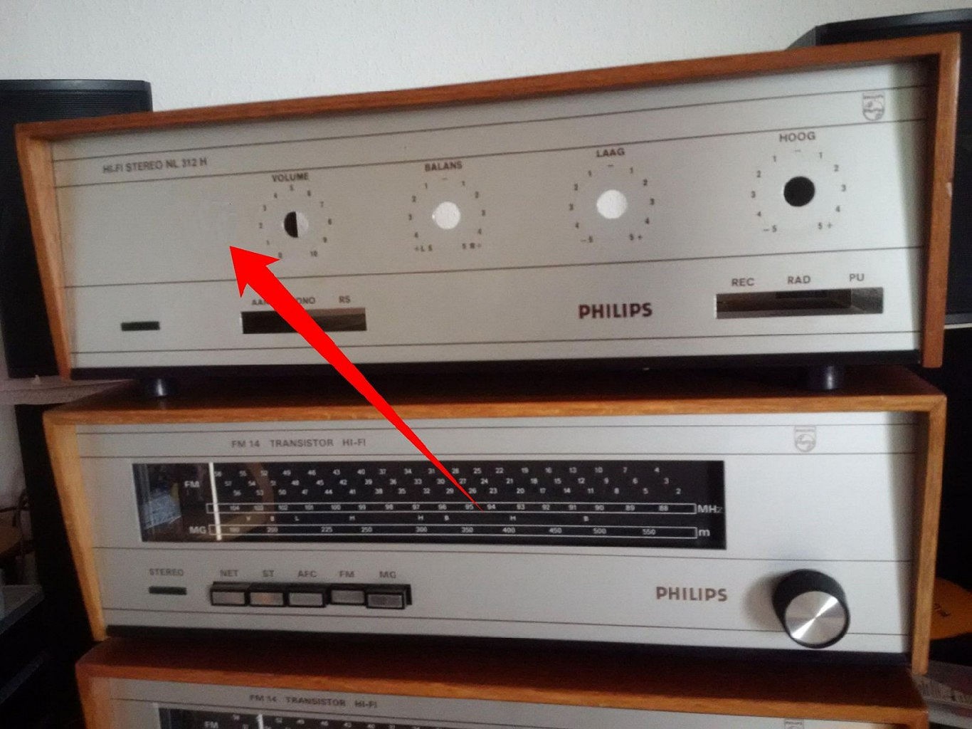

door Oldtimer @, Oegstgeest, 17-08-2019, 15:41 (2562 dagen geleden) @ humfred
Kijk eens, weggetoverd...:-D

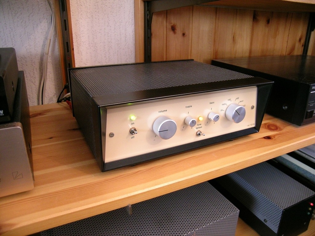

door soundman2 ⌂ @, Wouw, 19-08-2019, 18:12 (2560 dagen geleden) @ humfred
Gewijzigd door soundman2, 19-08-2019, 18:13
Op het buizenforum staat bij een bijdrage van Ron Kremer "identificeren versterker"" . Hij verwijst naar zijn website met de foto's van zelfbouw versterkers.
Daar stond ook dit exemplaar bij. Misschien heeft hij tips om zoiets te maken.
