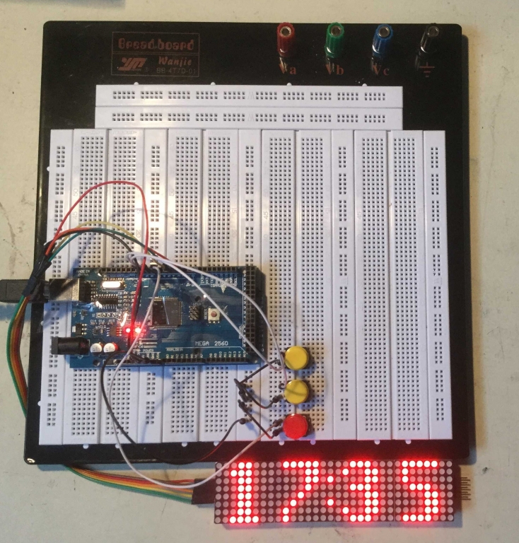

door Hans van Kampen @, Voorhout, 17-08-2019, 23:20 (2562 dagen geleden)
door alle vier de 8x8 matrix modules uit hun voetje te lichten en apart op een print te solderen en te bedraden. Zo zijn ze makkelijk in de juiste volgorde te zetten en staat er bijvoorbeeld geen 537:1 maar 17:35
De klok blijkt helemaal geen aparte bibliotheek te hebben op de Arduino MEGA 2560 als ik de sketch hieronder bekijk. De enige bibliotheek is de #include "LedControl.h"
Ik kom er niet uit hoe de volgorde van de vier 8x8 LED modules worden aangestuurd, wellicht heeft iemand een tip.
Ik experimenteer overigens ook in de void loop()met de delay(970) want moet dat getal verlagen omdat de klok te langzaam loopt. Ik heb in de void loop() van 970 nu 925 gemaakt en klok loopt nu beter (sneller)
Hieronder de sketch.

Ik heb het wel voor elkaar geregen de cijfers mooier te maken door de code's te veranderen die lopen van 00 t/m FF per rij van 8 LED's. Was wel even een uitzoekerij maar heb alles op lijst gezet.
Dank alvast.
Volgorde Arduino LED matrixklok nu juist..,
door Otto @, Drenthe, 18-08-2019, 07:13 (2562 dagen geleden) @ Hans van Kampen
Gewijzigd door Otto, 18-08-2019, 07:15
Hans,
In de rountine "ShowTime()" moet je de nummering omdraaien. Bij TimeMinutes1s staat nu dat die naar display nul moeten, dat moet display vier worden, enz.
Succes,
Otto
Ohm sweet Ohm...
Volgorde Arduino LED matrixklok nu echt juist !!
door Hans van Kampen @, Voorhout, 18-08-2019, 11:12 (2562 dagen geleden) @ Otto
Hallo Otto,
Dankzij je geweldige hulp staat alles in de goede volgorde :) :)
Ik moet alleen experimenteren met het getal achter delay want de klok loopt te langzaam. origineel stond er 730 en in een half uur tijd drie minuten achter. Ik heb er 933 van gemaakt en in 10 uur tijd loopt hij 13 minuten voor.
