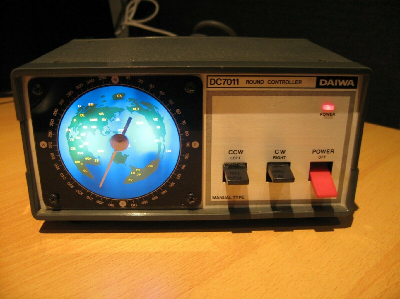

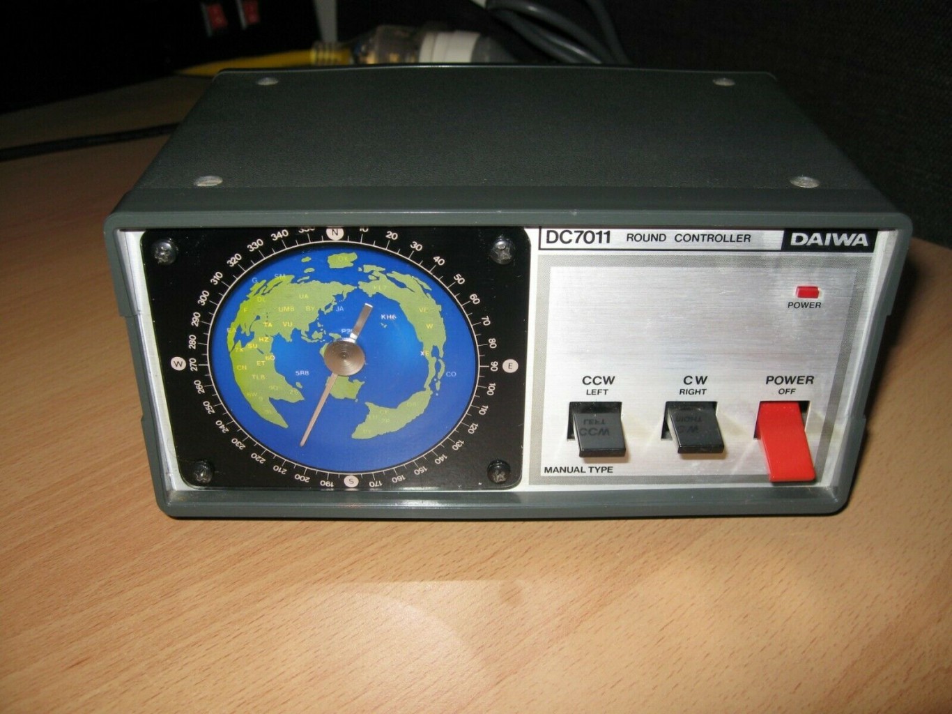

Ik ben al een tijdje op zoek naar een DAIWA DC-7011 Round Controller. (vaak rotor klok genoemd)
Of iemand welke deze kan repareren.
Schema etc. hem ik, maar kom er zelf niet uit.
Ik had deze "klok" met rotor een aantal jaar in gebruik.
Helaas ging de "klok" aan de haal !
De klok staat stil, maar als ik hem inwendig een duwtje geef, gaat hij zinloos draaien !
Wie kan mij helpen ?
Zie foto's. (Heb ik even van internet gepikt)
DAIWA DC-7011 Round Controller/reparateur.
