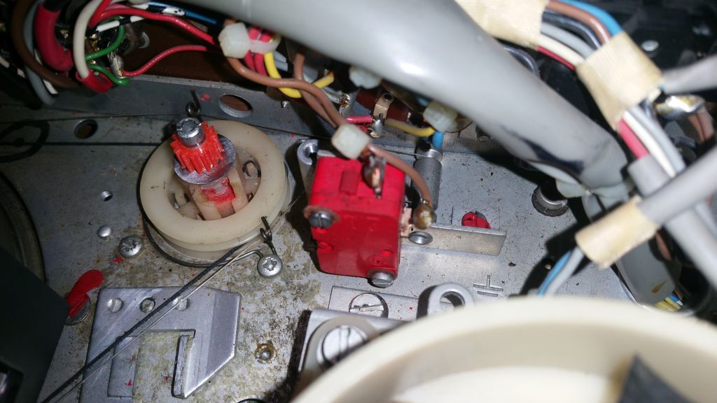

Als je voor eerst met deze recorders aan de gang gaat.
Tandwiel inrijgmotor of touwwiel op die inrijg motor als eerste nazien.
Kleine tandwiel scheur boven naar beneden door veroudering.
Touwwiel borgschroef en moer uitgebroken.
Indien je toch probeerd een tape te laden met defect of gammel inrijg mechamisme is het klaar met ding.
Je trekt hele touwwerk en veren aan gruzzelementen.

Oranje tandwiel heb ik laten 3D printen.
Werkt perfect.
Let op bij maatvoering dat je Niet de vertikale ribbels mee meet.
Die zijn juist tbv roteerblokkade.
Grijpen in kunststof bij erop drukken.
Zie hier ook uitgebroken borging van touwwiel.
Gelukkig had ik nog een nieuwe set maar
op andere manieren is dat ook te herstellen.
Vraag evt aan mij als dat rijgwerk versteld is.
Ik weet de afregel procedure redelijk.

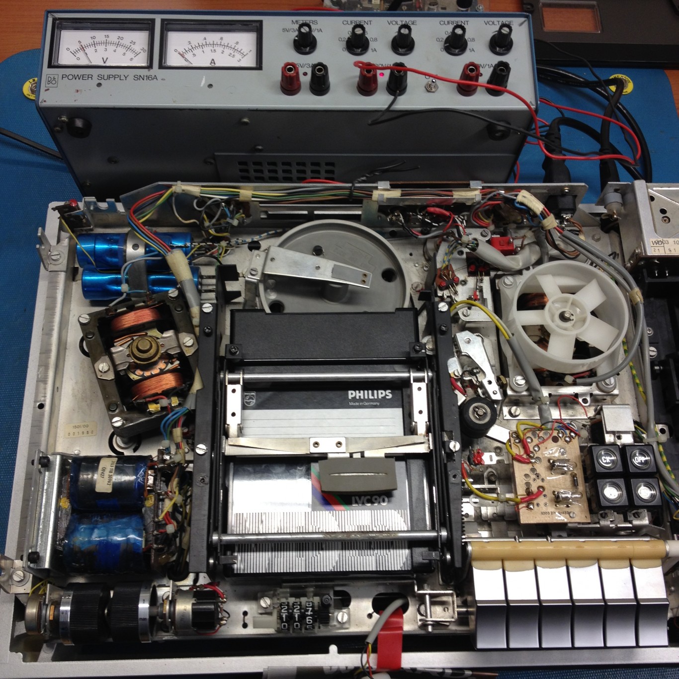

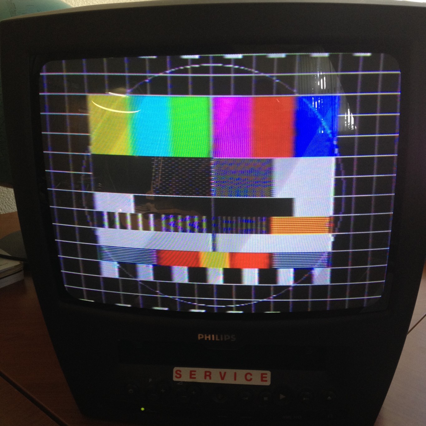

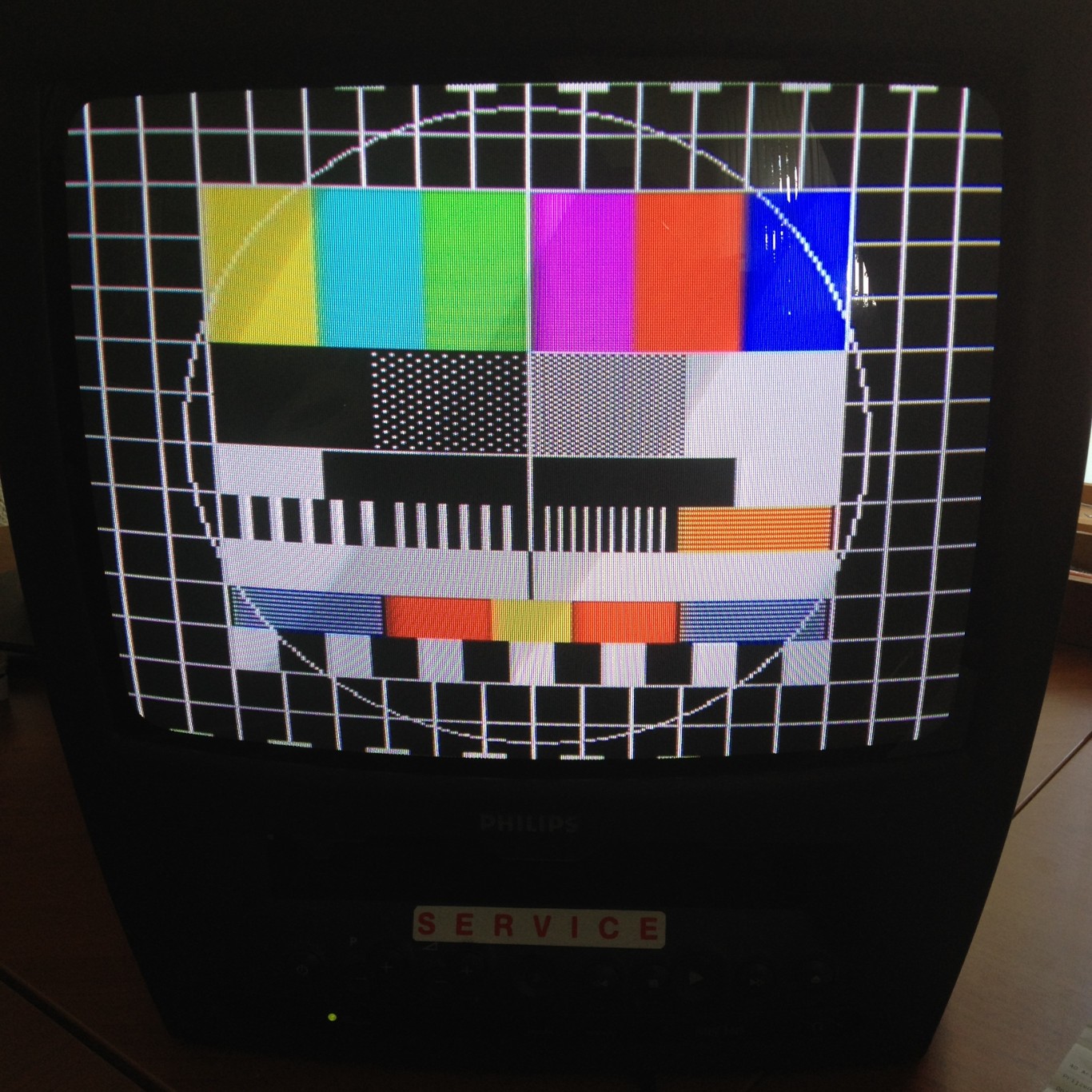

Hier een foto van de weergave van opgenomen testbeeld van de N1501
![[image]](images/uploaded/201909081439055d751289b5c21.jpg)
En hier de foto van het op te nemen testbeeld
![[image]](images/uploaded/201909081442245d75135041f7e.jpg)
![[image]](images/uploaded/201909081532425d751f1ad93f8.jpg)
Het was een hele klus. Ben begonnen met formeren grote elco"s
Vervolgens alle belangrijke delen goed gereinigd.
Natuurlijk was tandwiel touwwerk gescheurd maar door een regelbare voeding aan te sluiten met
stroombegrenzing kon ik toch voorzichtig inrijgen.
Dit lukte niet meteen want ik moest eerst een en ander smeren voordat ik met 220mA (bij 5V DC) stroombegrenzing kon inrijgen. Wanneer er wat fout gaat met deze methode dan trek je de zaak niet stuk.
Natuurlijk is het apparaat nog niet klaar maar met de wetenschap dat de opname en weergave goed werken kun je het apparaat verder perfectioneren.
Cor
