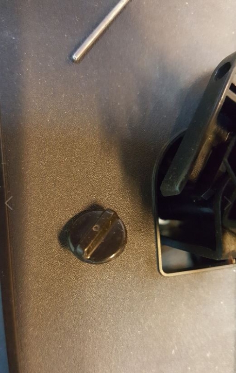

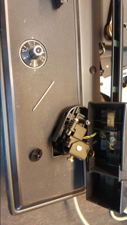

Ik zoek een dopje voor in de arm van een Philips 22GA418 pick-up. Het scharnier asje zit ermee vast.
Wie kan me helpen? Zie ook de foto's.
Een dopje is er, maar er moeten er twee zijn.......

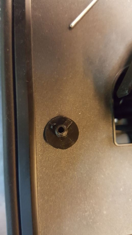

Het probleem is inmiddels opgelost en de platenspeler is terug naar de eigenaar. Ik vond bij de bouwmarkt afdek dopjes waarmee je verzonken schroeven kan verbergen. Een maat hiervan paste erg goed in de arm; ik moest hem alleen vastlijmen, de kenmerkende bajonetsluiting ontbrak natuurlijk.
