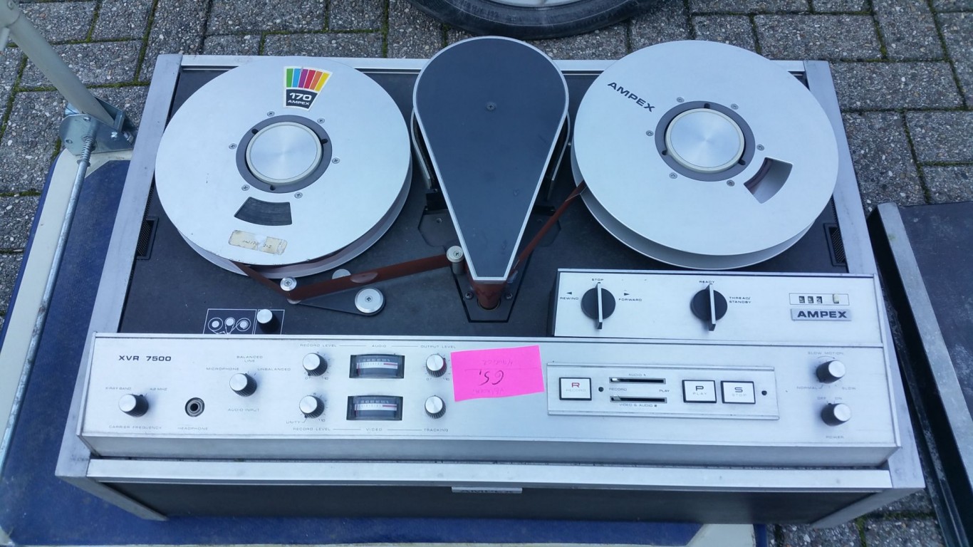

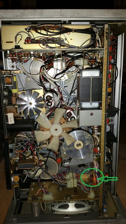

Niemand zeker die documentatie weet te vinden over deze VR-7000 serie.
Heb een defect gevonden, maar nu iets van een service manual.
Tips welkom.
![[image]](images/uploaded/201909181116155d8211ffec7e7.jpg)
![[image]](images/uploaded/201909181121055d82132136240.jpg)
Dit stuk pracht is het uit 1966

Overigens ziet toestel er nieuw uit van binnen.
Zelfs de fans hadden zeer weinig stof.
Mogelijk een vroege fout en nooit gevonden destijds.
Zat erg verscholen tussen de draden.
Toestel reageerd nu niet op de drukknoppen play rec en stop.
1 bandsnaar om een wiel was verkruimeld.
verder ziet er allemaal goed uit.
spanningen stabiel.
geeft hoop op ooit beeld.
wie weet.

, Dordrecht, 21-09-2019, 13:16 (2469 dagen geleden) @ Maurice
Geweldig,

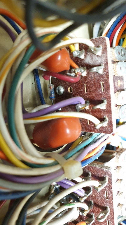

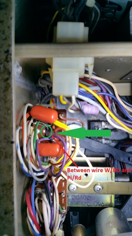

Kreeg van mede serie VR7003 een pracht foto toegestuurd.
Inderdaad betreft diode tbv de relais spoel.
Heb relais er uit geschroefd om beter de aansluitingen te bekijken.
Zal gewoon een 1N4004 of zo plaatsen.
Weet ieder geval wat en de positie nu.
Straks zien waarom kreng niet wil afspelen, reageren op de drukknoppen.
Zal contactje zijn ergens.

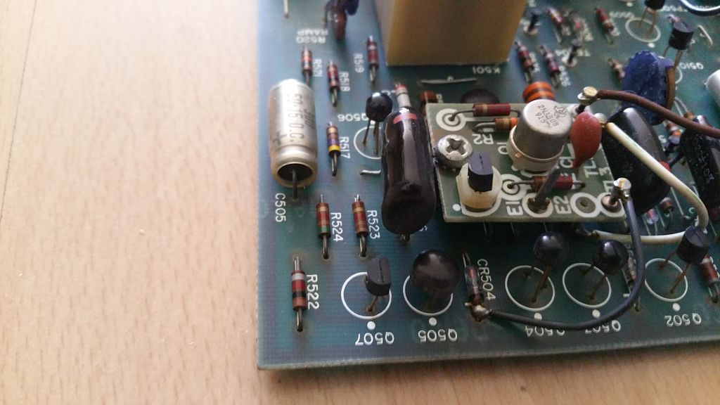

![[image]](images/uploaded/201909211108115d86049b4ce11.jpg)
Is ooit als eens wat aan gerommeld zo te zien, of is een fabrieks modificatie
ivm dat medische X-Ray / 4,5Mhz mogelijkheid aanpassing.

Wat is er in vredesnaam met die edge connector van de print gebeurd? Schuurpapier overheen gehaald?

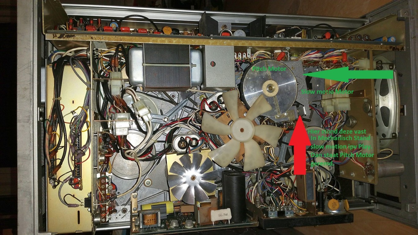

Voorlopig is mechanisch nu op orde.
2 foutjes nog gevonden.
STOP knop kwam niet lekker op waardoor schakel contact niet lekker werkte.
Hierna werkte de drukknoppen weer.
In play mode wilde de band niet lopen, alleen als de linker rem-arm geheel met de hand
vrij gedrukt werd.
Was even zoeken daar in stop de Pitch-roller vrij draaide.
In Play was heel lastig te zien maar ontdekte dat deze muur vast stond in Play-mode.
Hee....
Na mechanische controle bleek het probleem te zitten in een vast staande mechanische
slow-motion motor bediening.
Deze drukt in stand slowmotion een extra stappenmotor tegen een loopwiel van pitch-roller.
Tevens zit er onder kennelijk ergens een rem voor de gewone pitch-motor.
Enfin mechanisch terug getrokken op zijn uiterste positie en zie daar.
Nu speelt de recorder in play mode.
DAT is, het draait.
Beeld...nope
In record wordt er wél audio opgenomen.
Beeld is nog heel erg ver te zoeken of wel zwart, niets.
In de video lus heb ik in stand opname wel beeld.
Nu ja beeld, het loopt scrolled, bibberd etc.
Maar bedenk me, kan zijn een NTSC.. duhhh
Eens zien hoe ik daar aan kom.
Wordt vervolgd.

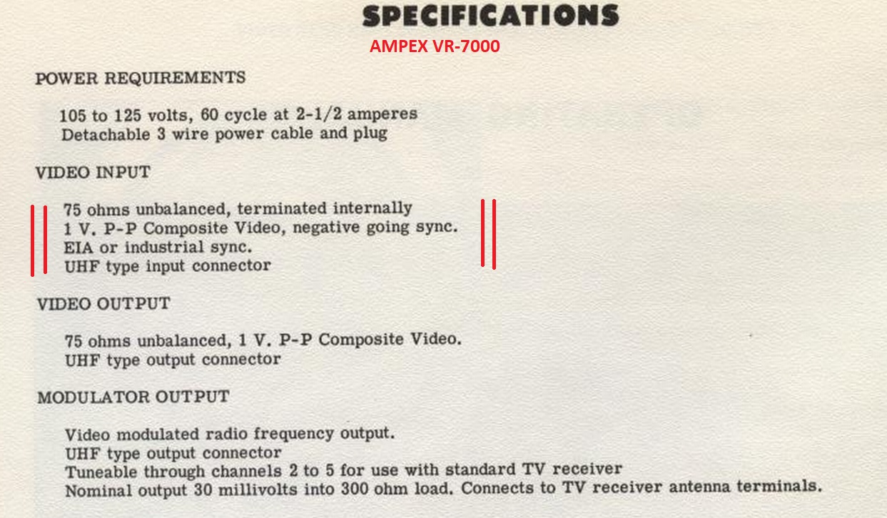

Hier spec.s van de VR-7000 (enig gelijkenis met de XVR-7500)

Onder grote Alu-wiel zit de Pitch-motor.
Wiel zelf wordt in stand slow-motion aangedreven door rechts dat kleine wieltje.
Rubber is totaal vergaan op dit grote wiel, had wel ander rubber rechthoekig band gevonden maar loopt er steeds af, kennelijk vast lijmen.
Maar goed, gehele beugel met die kleine motor stond dus mechanisch vast ingedrukt
hier door stond de Pitch-roller dus ook muur vast.
Tja dan loopt ie niet lekker in Play-mode.
