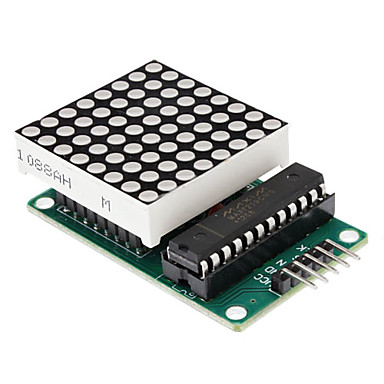

Ik heb eerder laten zien dat ik een groot 8x8 LED matrix display werkende heb onder enkele afgebeeld.

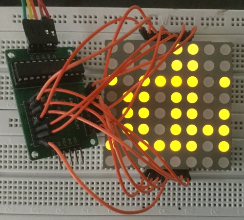

De zaak werkt alleen als ik het grote display aan sluit op onder afgebeeld moduul zoals ik eerder heb laten zien. Groot LED display met breadboard draadjes aangesloten op moduul waarvan het er op zittend 8x8 displaytje is verwijderd.

Als ik van onderstaand moduul dat kleine LED matrix displaytje af haal en bedraad het vanuit de headers met breadboard draadjes naar het grote display die op een breadboard is geprikt werkt de zaak PERFECT.

Is het display wel identiek wat aansluitingen betreft was je vraag en het antwoord is neen maar is zorgvuldig aangepast zoals je op een van bovenstaande foto’s kan zien want met moduul werkt het zoals eerder vermeld perfect.

Klopt Hans en nou je het toch over stromen hebt, het grote display blijft ongeacht de weerstand waarde tussen pin 18 en 19 nogal lichtzwak. Op de foto lijkt het veel helderder en geler van kleur dan in werkelijkheid. Met daglicht er op slecht te zien en als ik zo’n ledje van de matrix met los 5 Volt en een weerstandje van 150 Ohm aan stuur is het zeer helder.
