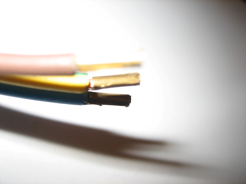

Dag Allen,
bij mijn activiteiten als vrijwilliger voor het repaircafé kom ik soms herstellingen tegen waar de thermische zekering de geest gegeven heeft
meestal zijn deze , vanwege de temperatuur, met een soort kabelhulsje verbonden.
ik zoek echter tevergeefs naar een naam van dit soort verbinders, en een passende krimptang
foto maakt iets duidelijker ?
[image][image]
de foto met het snoer kan ook met draadhulsjes , is als voorbeeld gegeven
ieder hulp is welkom, vriendelijke groeten
Eddy

Het lijkt op ader eind hulsjes, zie ook de website van Conrad voor de mogelijkheden. Het zijn in elk geval krimp verbindingen , maar dat had je zelf ook al gezien. Misschien dat iemand anders nog een tip heeft?

Dit type krimpverbinders is o.a. te koop bij
http://www.pgh-shop.nl/contents/nl/d886_Thermische_Zekering.html

Eddy, De verbinding van de microtemp is een serie verbinder dit is een verbinding waarbij de ader van microtemp en snoer verbinding in elkaar geschoven word en hierna via tang (AMP)
of machinaal de crimp plaats vind. Bij de snoer aansluiting zijn deze crimp machinaal aangebracht als goede alternatief zou je hiervoor aderhulzen kunnen gebruiken. Voor aanschaf
van deze middelen kan je goed terecht bij Conrad.

hiervoor is eenvoudig het blanke krimpdeel van een afgeknipte krimp-kabelschoen te gebruiken,
de eventueel aanwezige isolatie vooraf te verwijderen.
de eerder genoemde adereindhulsen zijn voor gebruik aan soepel montage draad in een mantelklem en niet bedoeld voor een doorgaande connectie.

Dank aan allen voor het meedenken, , de halve kroonsteentjes en geisoleerde draadverbinders zijn al es gebruikt in nood .
De tip van Walther was waar ik naar zocht, hier heb ik het materiaal gevonden en ook een krimptang hiervoor
hartelijk dank
