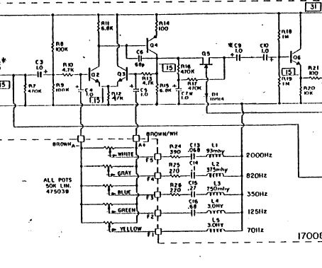

Gezocht, 2 stuks potkernspoeltjes ongeveer 16mm rond met een induktie van 3 henry
worden gebruikt in een grafische equalizer.
zie schema
2 spoelen van 3Henry

Een eq. zonder spoelen gaat ook. Ik heb een 33-bander geheel zonder spoelen. (gyrators)

Dank je Henk,
Maar deze gitaarversterker wil ik qua schakeling origineel houden.
de spoelen zijn dusdanig geïmpregneerd dat het wikkeldraad niet op te vissen is.
